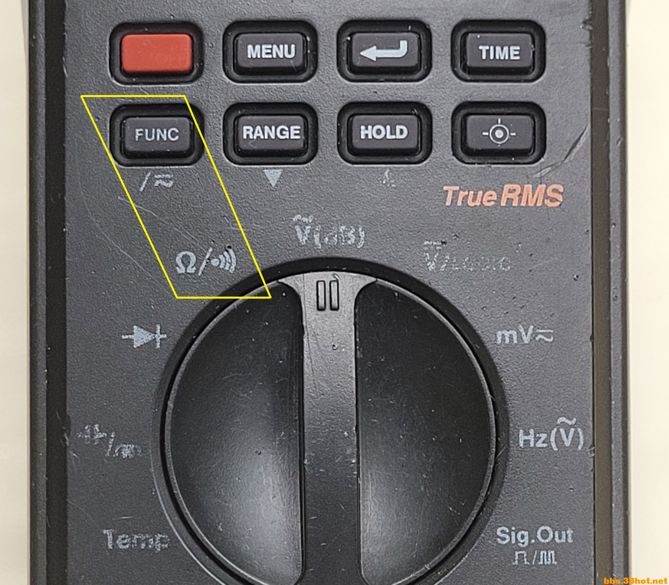

今天刚从广坛收了一块protek 506 万用表,因为平时当电工用途很多,首先找蜂鸣档,一般万用表表笔短接蜂鸣档就会响,而且一般万用表设计是蜂鸣档和二极管档在一个档位。这款protek 506 万用表是二极管档单独一个可以出三个结果好像,蜂鸣和电阻档在一个档位画着,可是我打到电阻蜂鸣档,短接表笔只是电阻读数0000,但不会蜂鸣,请问这款是不带蜂鸣 ,还是我不会使用造成的?请兄弟们指教

广坛有人回复了,电阻蜂鸣档+func 就可以了,看来是个多功能键,少见多怪了

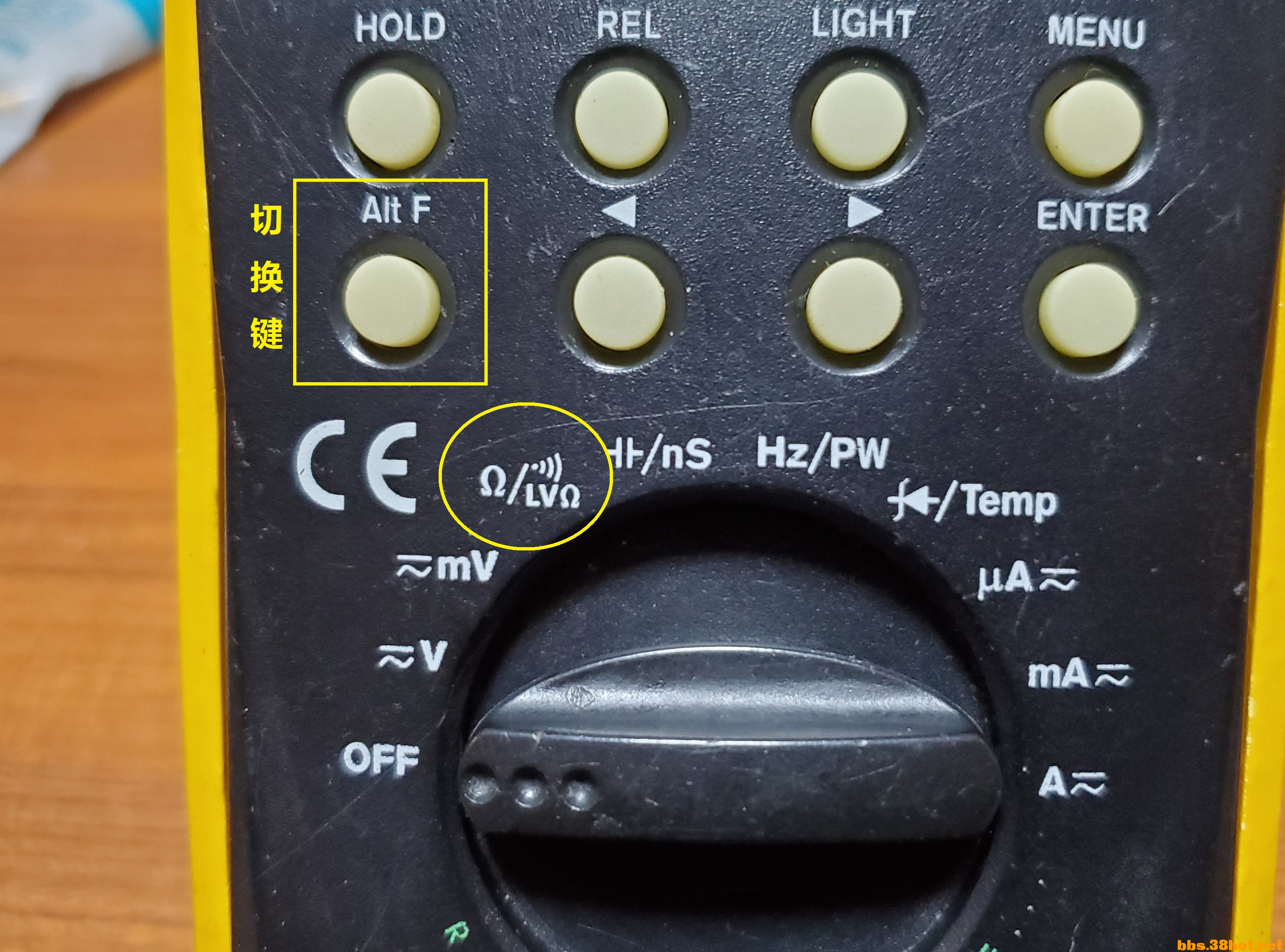

发表于 2024-10-15 11:14:26
是不是这个?你试一下就知道了。
底下图片是三功能:电阻、蜂鸣、低电压电阻。
