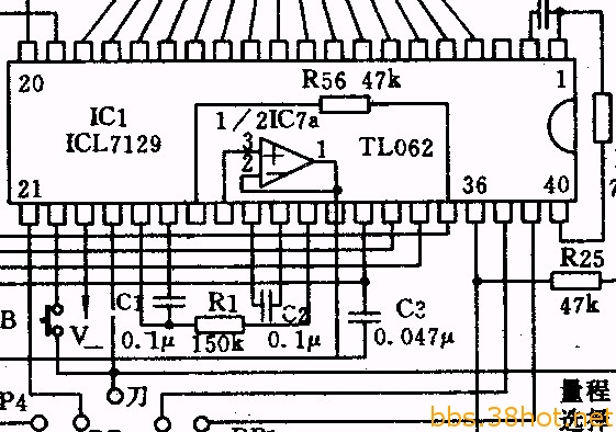

一块不知啥牌子的dt930,纯修着玩,电压档读数稳定,但不管多少v电压档,短路输入端,总是有2个字,200mv档显示00.02,1000v档还是显示000.2,不知有谁遇到过?

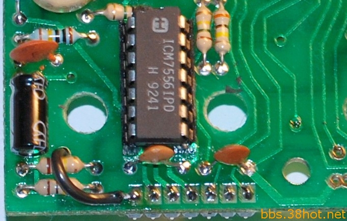

一开始找不出原因,试着把ICM7556拔掉,2个字立刻就没有了,所有电压档都显示0,查了一圈ICM7556周围电路,没问题
而且电容档是好的,以为是ICM7556有干扰,可是把ICM7556所有输入输出端全部断开,只留电源和地线,就是这样还是有2个字
感觉很奇怪,把ICL7129的32,33(IN LO  IN HI)脚直接短路,读数为0,说明有微小电压串到32,33脚之间了,查了一圈,也没发现问题
说不通的是,如果有微小电压串到32,33脚之间,每个不同的电压档应该有不同的字,不应该全都是2个字

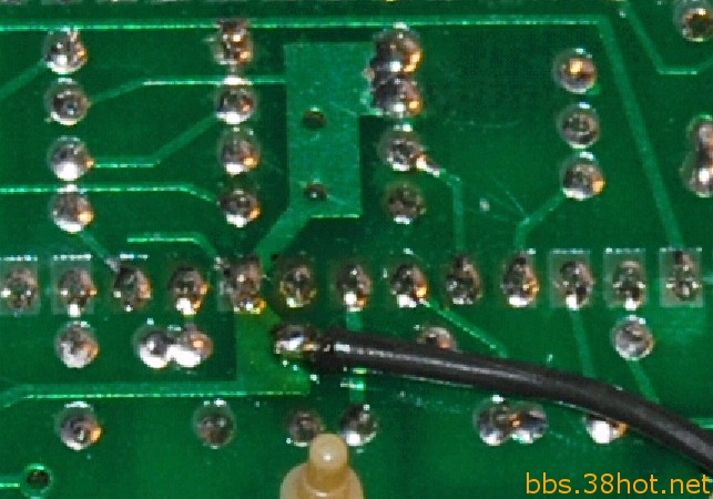

偶尔发现,用一跟飞线直接从表笔的COM端通到ICL7129的32脚(IN LO),二个字神奇的消失了
如上图左下部的那根黑线,下图是那根黑线通通到ICL7129的32脚(IN LO)
估计原因是ICM7556的电源端对地线有干扰,所以直接通一根地线到ICL7129的32脚,把干扰消除掉了
没法解释的是,为什么所有电压档都是2个字?望高手解释,先谢谢!

还有一个问题就是,ICL7129的28(COM)脚和32(IN LO)脚为什么要接一个运运放
这个起什么作用?
发表于 2012-4-4 22:34:11 | 显示全部楼层
我想这个是隔离两个地的作用吧     等待下面的正确答案

我也遇到过。就是是频率测量电路的干扰。拆除了7555和4反相器,彻底解决问题。
