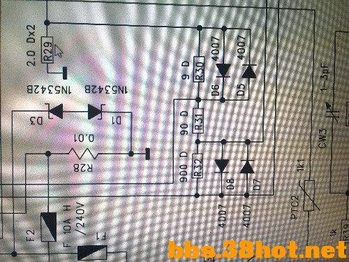

手册上写9D 90D 900D 是什么鬼?

r29  20欧姆  误差正负0.25

如果r29 是20欧 那么r30 r31 r32 应该是0.9欧 9欧 90欧 对吗

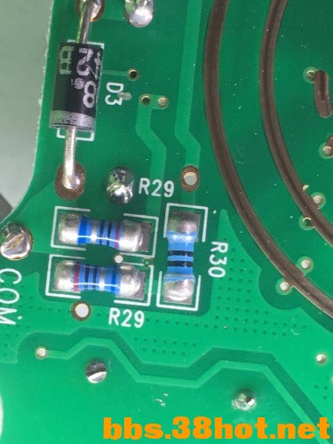

r29是两个电阻并联,色环为红黑黑银蓝。200x10的-2次方=2欧,2.0 DX2就表示2欧姆的电阻两个并联。
发表于 2016-12-10 19:33:28 38hot手机频道 | 显示全部楼层
9D就是9欧   90D=90欧 900D=900欧,这些都电流检测电阻
字母D,可能代表高精度或重要器件的意思。图纸上的电阻默认单位是欧姆。

0.01欧姆对应的是10A电流,在电阻上的压降为100mv,对应表的基本量程,1

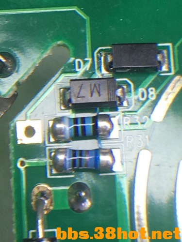

补充,R29电阻色环,红黑黑银蓝2欧,是5环,+-0.5%,R30是白黑黑银蓝9欧。R31是白黑黑金蓝90欧,R32是白黑黑黑蓝900欧。抱歉,前面的回复,太草率,已经编辑更正。

90d  845k  900d  8450k  9d 121k

电流档有保险丝的。没有保护成功吗?一串检流电阻全烧了。那你还要看看旁边的保护二极管 有没有损坏。

有两个电流保险丝。10A保险丝烧了不会影响其他检流电阻。另一个保险丝才和这几个电阻有关系,电阻烧了,保险丝肯定也完了,保护二极管也悬。可能用电流档测了高电压了,保险丝烧短之前,把电阻都打穿了。

上面的521坛友,这几个电阻是电流档的检流电阻。0.01欧用10A档(康铜丝)1+9+90+900是uA,mA档的检流电阻。单位是欧姆,图纸中字母D和单位无关。在图纸中,电压档分压电阻标示的地方也有字母D,其他一般电阻没有,所以我猜测可能是高精度或重要器件的意思。

其他万用表没有10A保险丝.一般用0.01+0.99+9+90+900作为检流电阻。这个表,10A档单独处理,所有用1欧,而不用0.99欧。1欧一端直接接地电位。

正常测试电流过流的话,会烧保险,不会烧检流电阻,还有二极管保护呢!电阻全部烧了,必定是用uA档直接测了高电压(比如220V交流电),二极管也击穿开路了。

还有一个问题,看楼主的照片,电阻都好好的不象烧坏的。这些照片是烧坏电阻的照片吗?还是其他表的照片?

照片上可以看清楚色环啊!不是看不清,是你不熟,R29是2个2欧姆并联得到1欧,与9,90,900串联,分别得到1,10,100,1000欧检流电阻。多看几个万用表电路,都能猜到了.R29如果是串联2+2=4,那在电路里咋起作用呢?
还有,那个字母D的确切含义我不清楚。但我可以肯定与电阻单位无关,在这张图纸中电阻默认单位是欧姆。我猜有可能代表高精度晶元电阻……。还请知道人说说。
