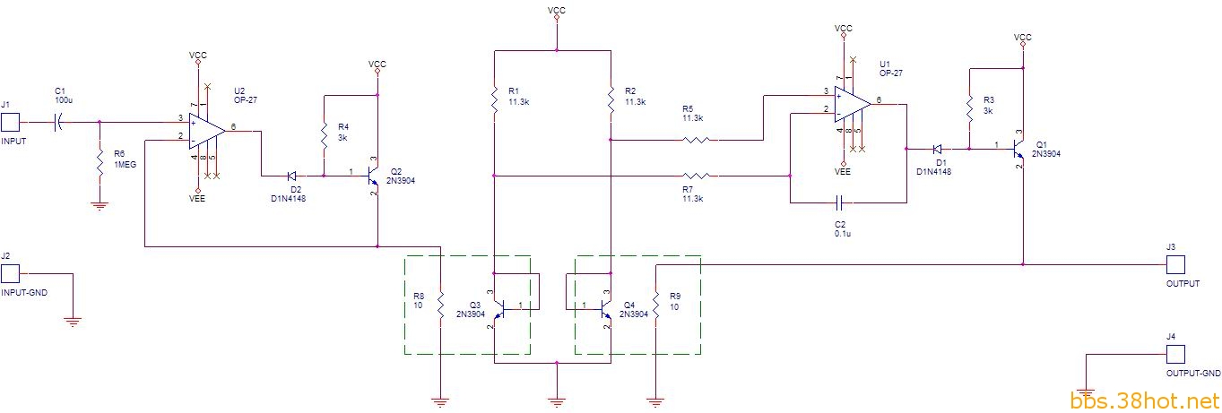

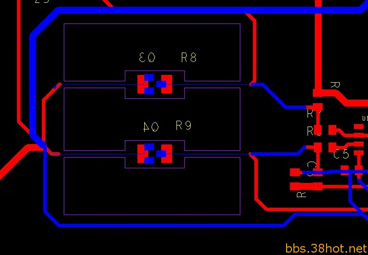

根据FLUKE的《校准理论与实践》一书,画了个电路图,欢迎拍砖
布局:

发表于 2012-4-3 19:27:10
两套的热耦合要一致,至少要长期稳定

发表于 2012-4-3 19:44:40
回 youngliu 的帖子
youngliu
两套的热耦合要一致,至少要长期稳定
(2012-04-03 19:27)
很明显,这个裸露在空气中的,长期稳定无法保证。现在只是尽量做到两个热转换器性能一致,达到这个目标挑选两个匹配的三极管做感温管就要花不少功夫。

ljs_0437@
ljs_0437@
发表于 2012-4-4 11:36:30
做个微型恒温箱把这个放进去怎么样。
djh200800
djh200800
发表于 2012-4-4 19:32:35
用5G921,四个三极管做在同一个基片上的,又是隔离的.不需要恒温.
vvipi_new
vvipi_new
发表于 2012-4-7 10:55:07
恒温不好吧,要求绝热就行了吧,最好没有外加热器
