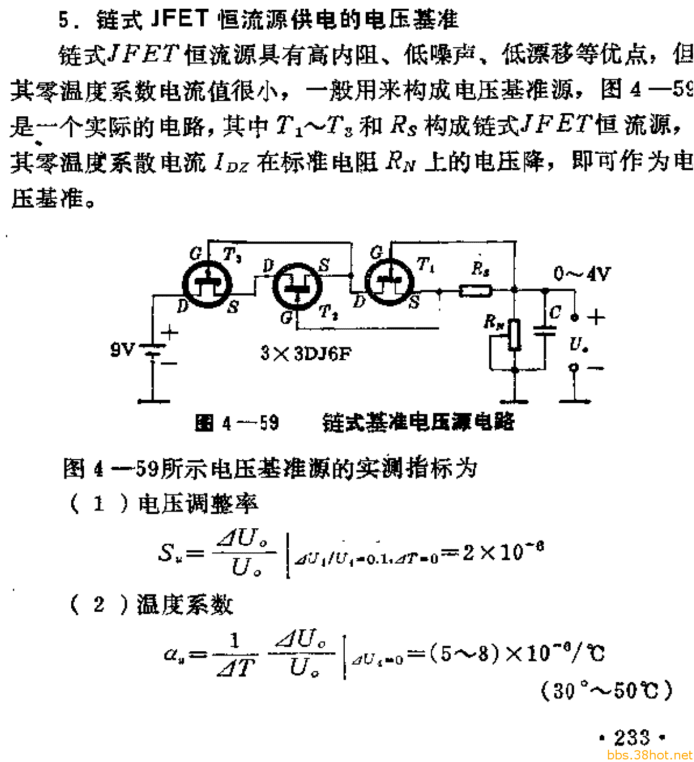

有没有dx玩过《链式结型场效应管基准》
发表于 2012-4-3 16:30:14 | 显示全部楼层 |阅读模式
倪本来在《高稳定度电源》介绍
很久以前在好象叫《电测技术》看到这种电路,是2个管子的,用的是3DJ6。指标相当不错说可以代替标准电池。当时用3DJ6D和3DJ6H做过试验,管子没筛选,印象是零温点的电流比较小,只有80~90uA,夹断电压比较高达5~6V,2个管电源就起码12V以上。如果用2SK373等进口的管子,管子的性能应该比当年的3DJ6要好很多,不知道这种电路还有没有使用价值?

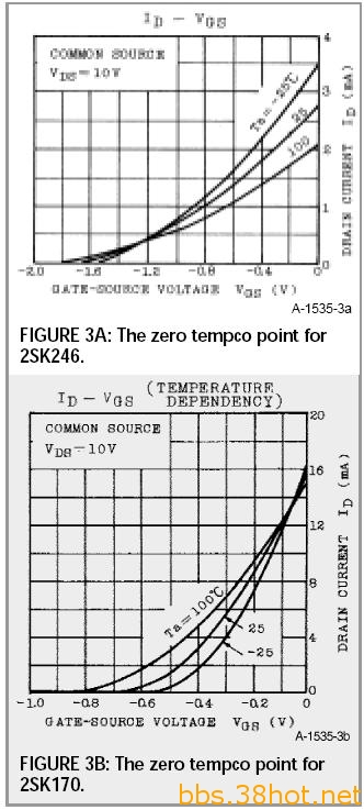

发表于 2012-4-3 18:58:44 | 显示全部楼层
3DJ6一类的国产管,只有在夹断电压为-0.6V上下的管子有零偏置的零温度系数,偏离这个值较大的管子,在将偏压调至离夹断电压还有|0.6V|时也具有零温度系数。这说明JFET的零漂点参数离散性较大,分拣比基准管要困难些。年轻时做过这方面的试验,总的感觉还是零漂点不易确定,这也跟自己掌握的基础不足有关。在具备高稳定度的电阻器的情况下,从JFET上获得基准电压也许是可行的。
噪声小应该是这种产生基准的方式的特点,不过没有进行过测试,也没有看到过相关文章和测试报告。

发表于 2012-4-3 20:59:06 | 显示全部楼层
倪本来的书里零偏公式是:Vgs=Vp-0.75

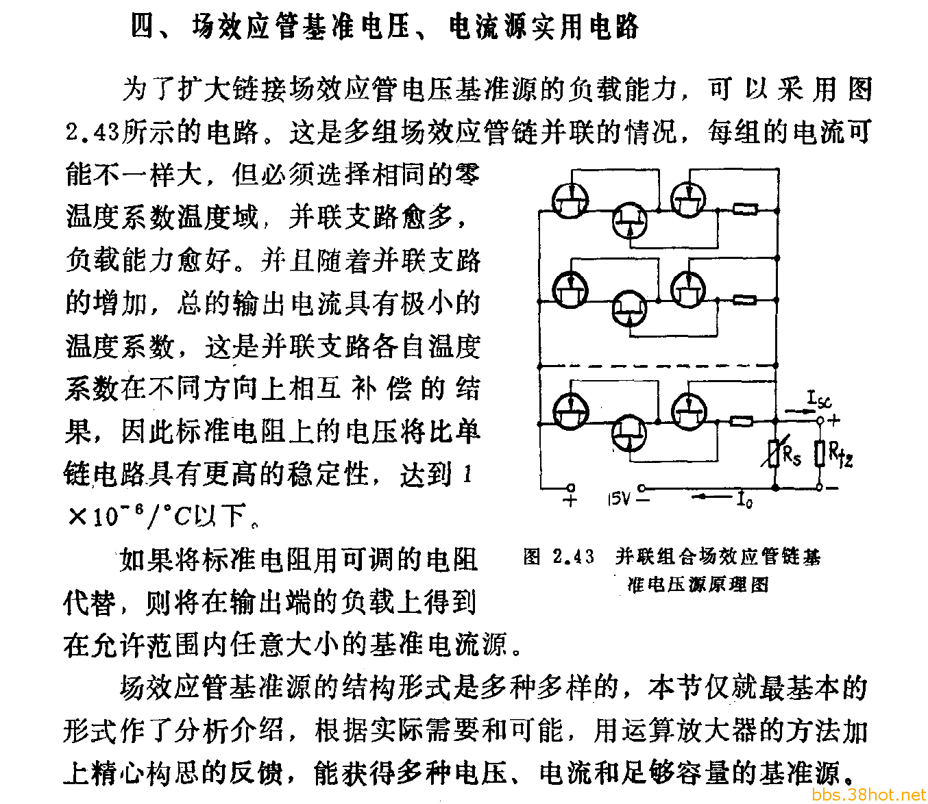

发表于 2012-4-7 22:50:18 | 显示全部楼层
这个,要找到相应温漂的电阻难啊,找到了,价格也和一个LTZ1000相当了
发表于 2012-4-8 06:53:41 | 显示全部楼层
mymodel:
这可以用统计电阻来合成,不是大问题。
