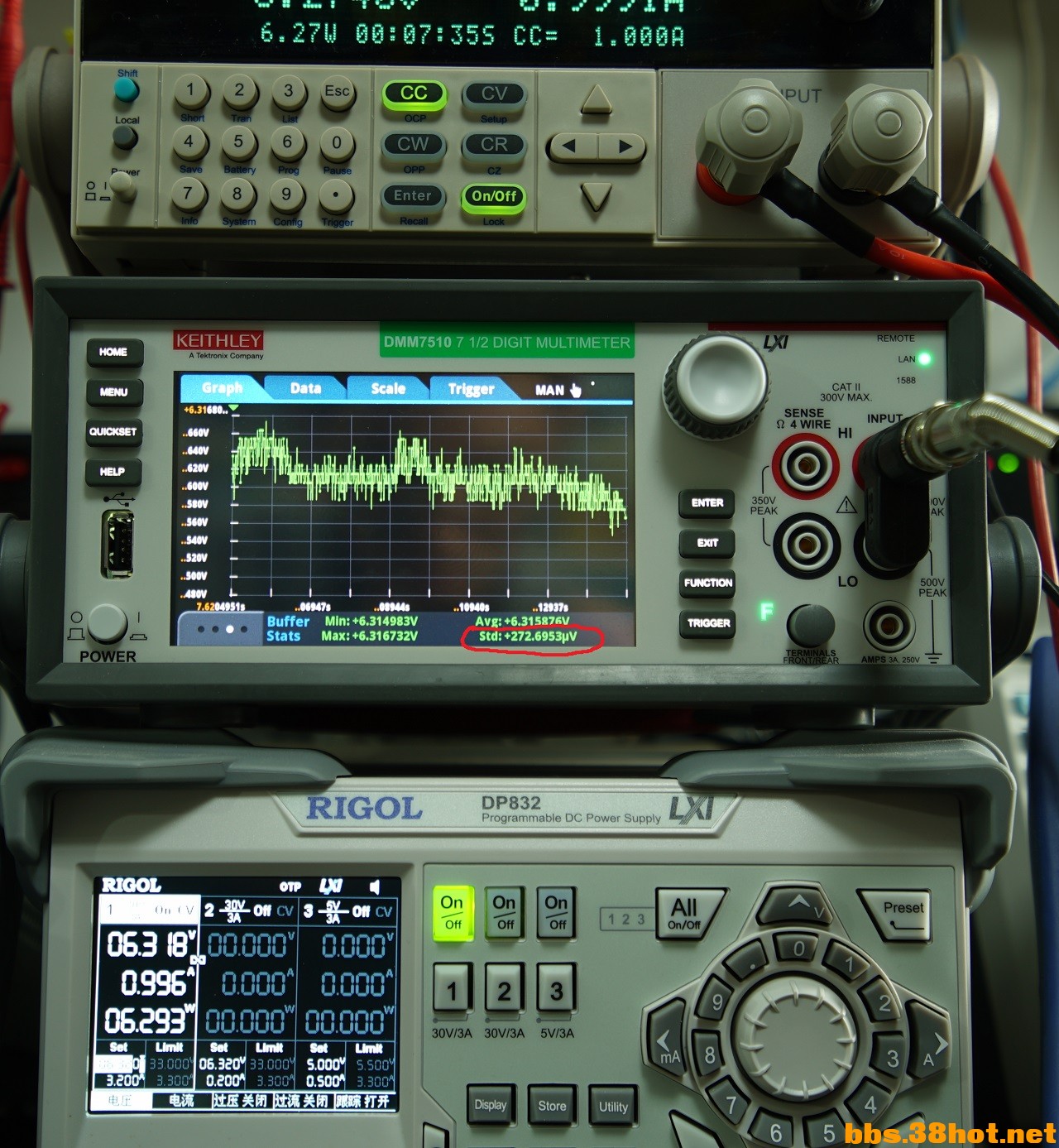

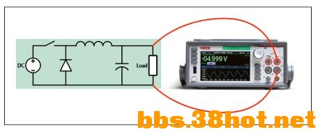

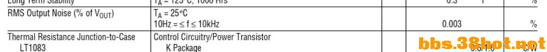

小弟最近入坑,潜心研究测量方面的问题并且入手了不少器材。最近关心的问题是电源纹波和噪音的测量,遇到了一些搞不明白的事情,特地来请教。一般来说正确测量电源的噪音和纹波是用差分探头以便消除共模干扰,并且示波器的本底噪音要低于被测物件(DUT)的噪音低,不然就不会准确。我的示波器是Rigol的1054,可能不是很合适用来做极低噪音测试(线性电源),所以我搬来了Keithley的DMM7510,按照他的一个application note里面讲的:http://www.tek.com/sites/tek.com/files/media/document/resources/1KA-1019770-0%20DMM7510%20Ripple%20Voltage%20AN_1.pdf进行测试。
由于DUT的噪音非常低,所以我先把DMM7510的输入用香蕉转BNC再加上一个50欧的终结电阻短路他,使用digitiz档并且把sample rate调到1M,采样1000个样本。基本上在10V档,RMS的噪音在70uv,P-P在几百uv这样,这个数字应该是非常低的一个数字了,并且带宽是500kHz。测量的时候我使用一根BNC线转香蕉插接到电子负载或者电源输出端,照道理是尽量吧外界噪音干扰减到最小了。测试的仪器如下:
1. Keithley DMM7510万用表
2. Rigol DP832实验电源
3. Itech 8812电子负载
测试连接基本如此: DMM7510 Connection.JPG
测试结果如下:

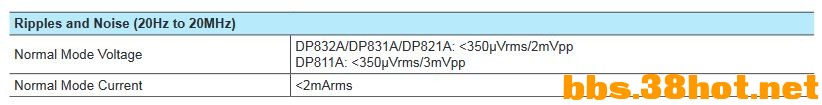

1. DP832 CH1 12V/6V 0.3A/1A/2A/3A,无论如何的排列组合,测到的RMS噪音值差不多都在500~600uv这个级别。但是DP832的Spec是小于350uV RMS的: DP832 Noise 0.3A.JPG

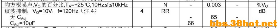

2. 保持测试条件在6V,0.3A下,把一个标准的LM317(Onsemi的)电路调到6V做测试,得到的RMS噪音值和DP832差不多,也是500~600uv。这个和LM317的Spec也差一点: LM317 Noise.JPG 这个在6V的情况下应该是6*0.003%=180uV(没算错吧。。。)
3.精彩的来了,把LM317换成LT1085,同样的电路,同样的测试条件,测得的噪音尽然只有200~300uV这个级别的,可是这玩意的Spec和LM317一样啊!也就是说LT1085的测试结果和他的Spec吻合: LT1085 Noise.JPG

1. 我的测试结果可靠吗?
2. 基于数据结果,在噪声这个指标上,LM317和DP832是一个级别的?
3. LT1085确实是贵的有道理?
4. 或者我的那个LM317可能是假货(我还测试了另一个杂牌的LM317,指标差不少,而且除了noise大,ripple也非常大)

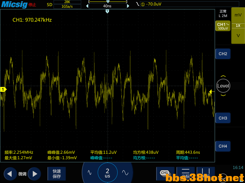

发表于 2016-12-8 22:17:27 | 显示全部楼层

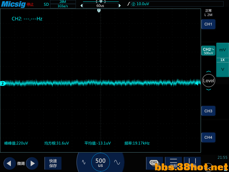

其实示波器测纹波完全可以的。还能直观的看到纹波形状。以我手上的TO1074来说,最低档500uV,开2M低通(大部分开关电源震荡频率在1M以下),(交流耦合,探头x1),自动测量显示底噪有效值在30-50uv变动,峰峰值约220uv,测楼主所说的有效值几百微伏的纹波不成问题。

DP831和E3631A的spec都是<350μVrms/2mVpp,频率范围20Hz~20MHz,所以要想测得准需要保证1x探头的bandwidth大于20MHz。

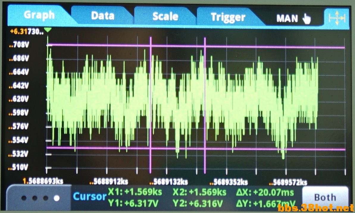

 楼主| 发表于 2016-12-9 21:58:21 | 显示全部楼层
用双芯屏蔽线重新测量了一下,噪声降到了300uV以内了,顺便把波形图也放出来,由于这是台7.5位的高精度表,所以波形的分辨率非常高,图表上是放大了好多倍的波形,基本上就是噪音了,缩小看的话就是一根直线。
还有测量的数据:
这里的标准方差就是RMS值,具体请baidu查看公式演算,我就不解释了。

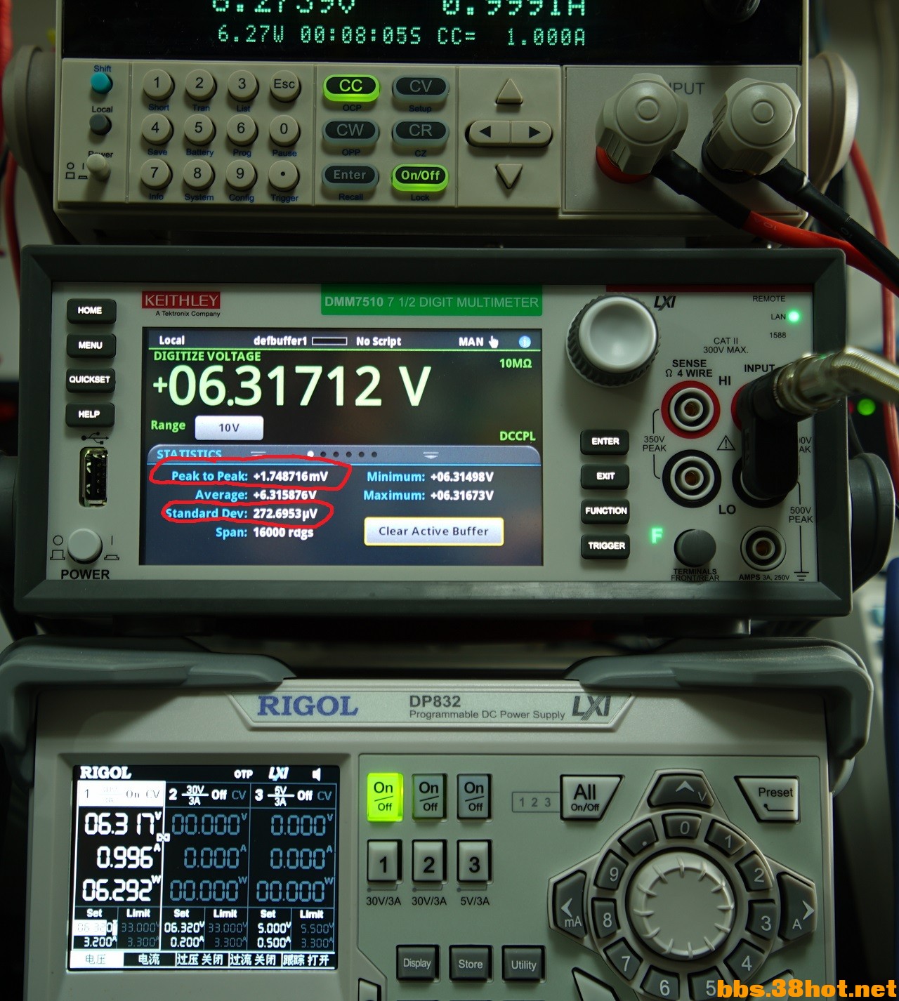

 楼主| 发表于 2016-12-9 22:12:14 | 显示全部楼层
这张应该就是Ripple的图了,隐约看到是50Hz的波动,Vpp是1.7mV了。
发表于 2016-12-9 22:30:10 | 显示全部楼层
317和1085的波形?
发表于 2016-12-9 22:39:43 | 显示全部楼层
另外,Vpp的值应该比图上看到的大,只是时间轴没拉开,采样率不足看不到。

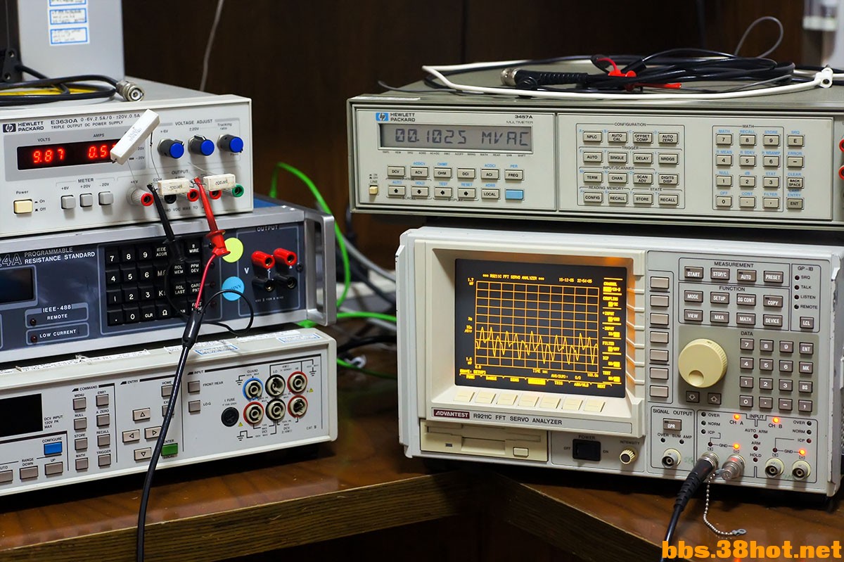

发表于 2016-12-10 23:32:56 | 显示全部楼层
shichen717 发表于 2016-12-9 01:27
不能用同轴电缆。用双芯屏蔽线,屏蔽层接大地。
不知道你的万用表是否浮动测量,如果有示波器功能,很可能 ...

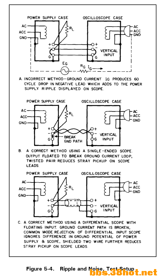

HP 6236B 的手册中测量纹波和噪声章节,和你的说法相去很大
发表于 2016-12-10 23:55:31 | 显示全部楼层

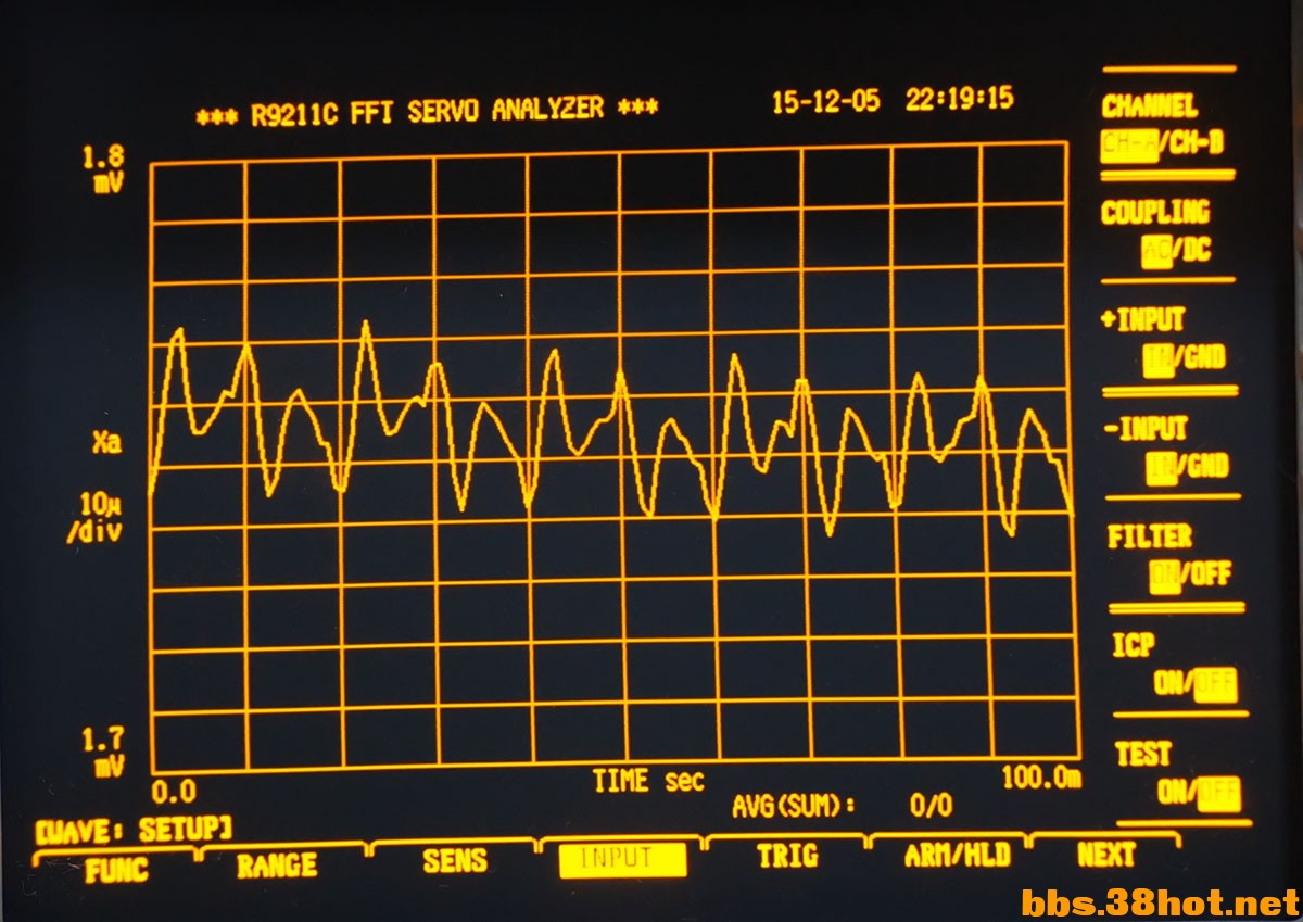

50HZ 有 1.7mVpp,我想应该是不正确的?

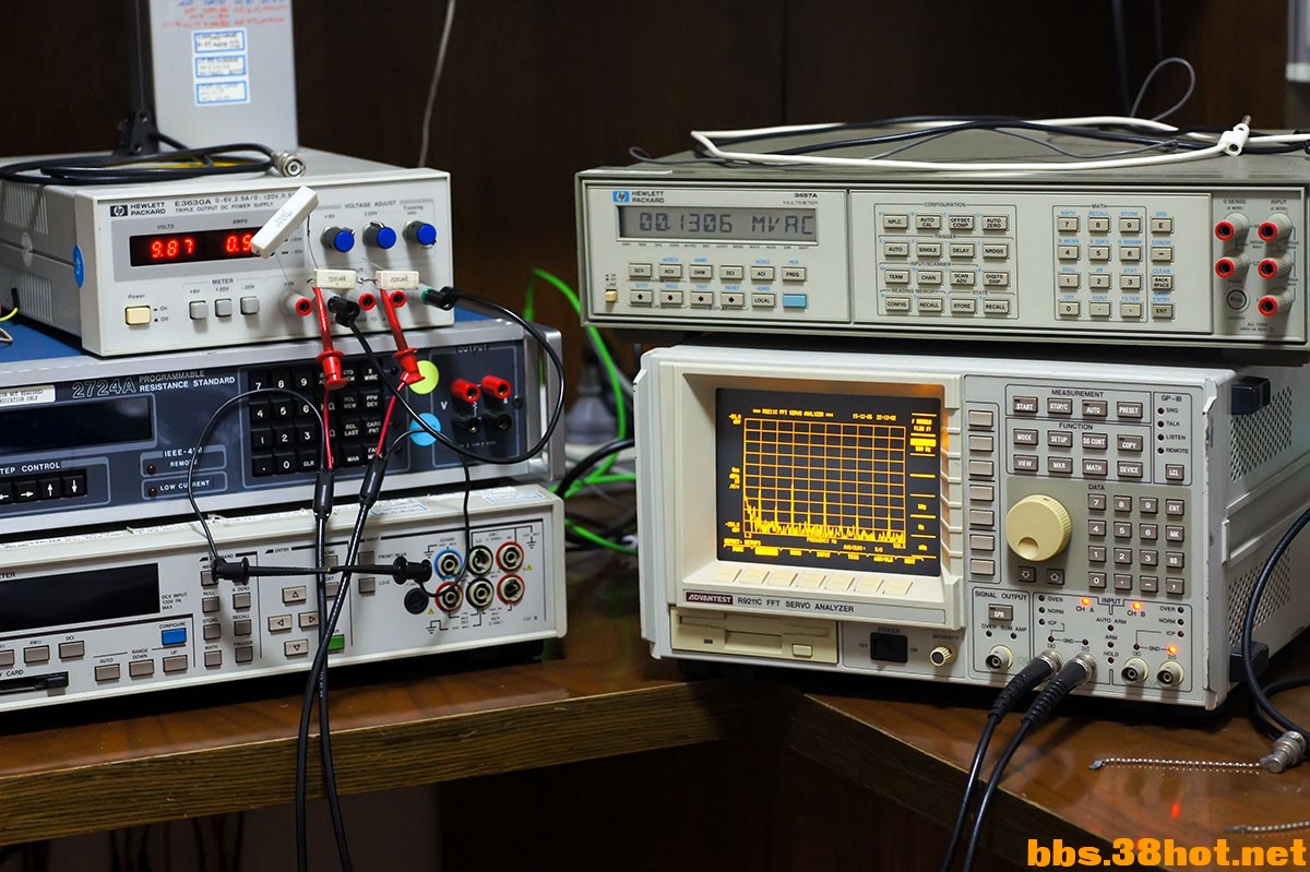

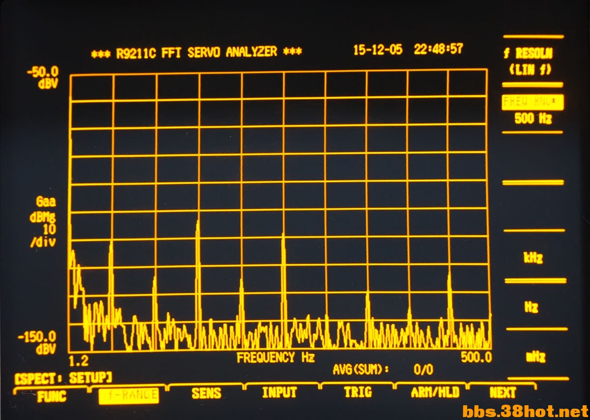

不过你的表太快分辨率太高,能否降低到 100k 或 200k 采样率测试一下,以和我的测试对比?我用的是老旧的 9211,标称带宽好像是 100kHZ,据说是 16 位深度/100dB 动态范围,测试 E3630 电源,50HZ 是几十个 uVpp/-110dBV(3uVrms)的结果,不管是采用 6236B 的 5.4-B(没有双绞线用同轴线代替了,单端输入,电源浮置)还是 5.4-C(差分输入,使用同轴线,同轴线仅在示波器处接地,差分 Lo 端子在电源处接地),结果都差不多是这样
差分输入,使用同轴线,同轴线仅在示波器处接地,差分 Lo 端子在电源处接地,电源不浮置
时域图,X 轴是 10ms/Div,Y 轴是 10uV/Div
频域图,X 轴是 50HZ/Div,Y 轴是 10dB/Div,从 -50dBV 到 -150dBV
单端输入,没有双绞线,用同轴线代替了一下,同轴线在示波器处接地,电源浮置
频域图
