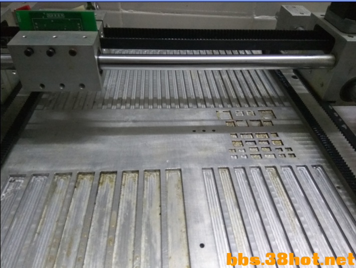

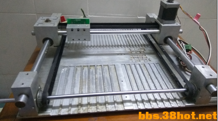

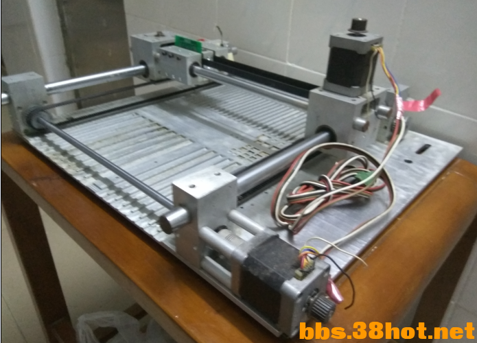

以前自已DIY贴片机用的,做贴片机,最难的就是贴装头也元件去皮,用成品的飞达很贵的,我这个是手工把皮去掉,板上开了很多槽,可以放8MM 12MM的料,根据用多少,对准放好,取一个就减少一定的长度,这个做出来是很标准,贴装0805以上的元件,就算放歪点的也没有问题的,因为加热的时候,锡膏的张力作用下是可以自动纠正的,这样的结构就可以省了很多飞达的问题,容易搞多了!

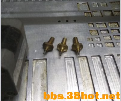

三个吸嘴是全新的,一个还要80元呢,图上全套550元,直接支付再送二个42的驱动器!

发表于 2016-12-8 09:31:52 38hot手机频道 | 显示全部楼层
工作面积多大
 楼主| 发表于 2016-12-8 10:17:19 | 显示全部楼层
两边各一个贴装头的,大约是150*200 这样,因为工作面大了,装的元件就少.整体大约是:400*400这样
