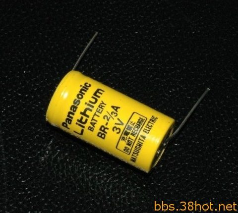

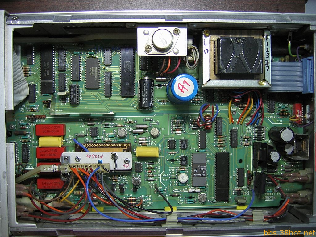

       今天抽空测量了一下家里2台3478A板载数据校准存储器3V锂电池电压,一台3V电池电压所剩3.029V,另一台3V电池电压所剩3.103V,搜了N多坛内外的文章都说如果这理电池电压临界3V时应该及时更换,如不及时更换会使当前的校准数据丢失,以下问题还请各位老师指教,非常感谢!
       A、请教HP 3478A板载数据校准电池如何更换?我觉得在开机状态下使用FX951烙铁更换电池应该安全吧?
       B、3478A 3V锂电大家都使用啥品牌PLC工控电池跟换?淘宝售卖的“
松下锂电池BR-2/3A
”这样的电池性能可靠吗?是否还有质量更好的低放电电池选择?
松下锂电池BR-2/3A
松下锂电池BR-2/3A

发表于 2012-4-2 22:01:56 | 显示全部楼层
用ER17335,自放电每年1%,容量1.9AH大于CR17335的1.2AH,电压高一点串只4148就行了。
发表于 2012-4-2 22:17:30 | 显示全部楼层
回 golf 的帖子
golf:用ER17335,自放电每年1%,容量1.9AH大于CR17335的1.2AH,电压高一点串只4148就行了。
(2012-04-02  22:01)
不需要串,5V以下都可以,那个RAM是2-5V都可以工作的。

发表于 2012-4-2 22:40:55 | 显示全部楼层
国外的东芝 万胜,国内亿炜 艾博尔

发表于 2012-4-3 01:31:31 | 显示全部楼层
这种CMOS RAM的最低维持电压一般是2V。
顺便问一句,3468A里面也有类似的后备电池需要更换吗?

发表于 2012-4-4 23:51:25 | 显示全部楼层
买大品牌正货就可以了,图中松下这款也可以。
只要不是把机器长时间放在高温环境下使用(或存放),这电池基本上能用十几二十年,二十多年前生产的机器,里面的电池还是好好的。

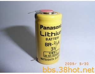

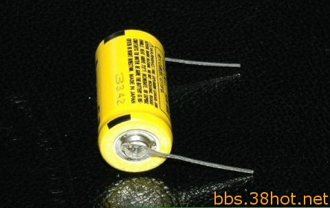

发表于 2012-4-10 00:43:13 | 显示全部楼层
kkshell:
cabe兄能否推荐靠谱的卖家?谢谢
我在一乐买过这种黄皮松下BR-2/3A,9元/只,电压3.46V。

发表于 2012-4-12 17:45:13 | 显示全部楼层
热机换。不过3V以上用不着换。
