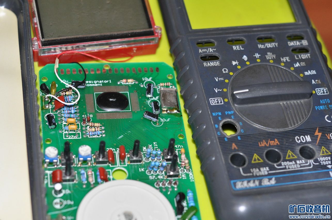

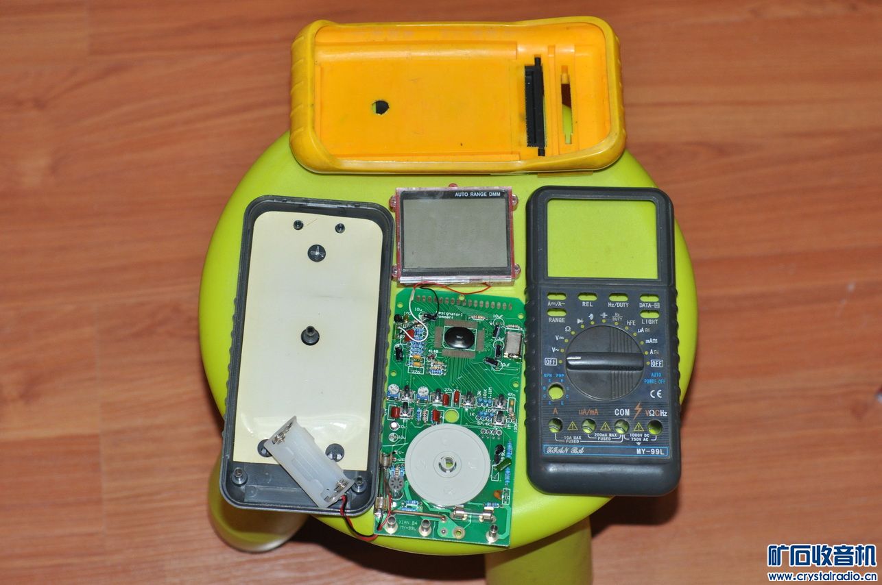

把自己用了好几年的表拆了,买来就不贵,电子城里卖工具的店里买的,当时看功能不错字符大显示清晰,还是两节7号电池的随便哪里都能换电池平时用用足够了就买的。今天突然打算拆的时候才想起来看看这个表的型号,才知道是M99L,以前跟本就没在意过。不知道玩表达人们玩没玩过这表,有可能对这种山寨货根本不感兴趣?
先来张拆解全家福
可以看到,是传说中的牛屎芯片,达人们恐怕嗤之以鼻,但是表的结构不错,不是那种一拆就掉出来好多小簧片的那种拨盘,本来想着一拆这表就哗啦哗啦的从此牺牲的,现在看来还能装回去。

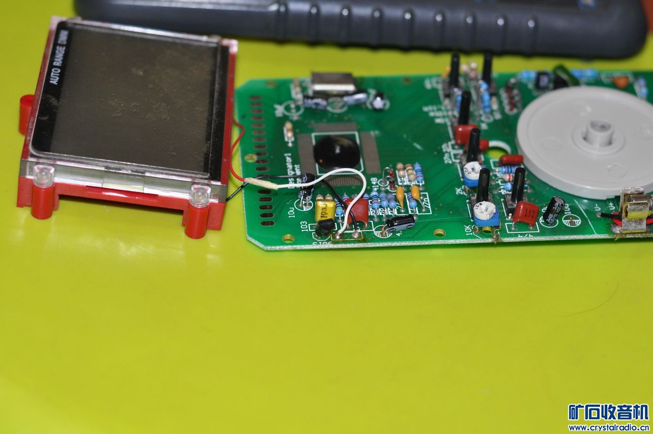

这表不知道是什么芯片的,用了4M的晶体,我记得一般的表都是阻容震荡的。
晶体的特写放大可看到
现在想请教各位玩表达人的是:
1、这表用的什么芯片?
2、这个表如果直接用锂电可以吗,会对精度有影响吗?

芯片试试7105或者7106,再就是找找功能类似的表,看看用的啥IC,或者根据IC外围电路判断

芯片肯定不是7106.锂电可以用。

也对,7106不支持这么多功能
今天刚买了胜利的86D,感觉和这个表极其像,就是多了USB,也许这个表还可以引出串口也说不定。我的86D由于是新买的,就不拆了。
发表于 2012-4-4 12:43:12 | 显示全部楼层
楼主的表用的是fs9922芯片
我刚把我的胜利86D拆了,电路也一样,也是4M的晶振,只是86D没有引出背光控制,电路板上还是有背光灯引脚的

很像华谊表,芯片应该是台湾富晶的fs9711或9721
