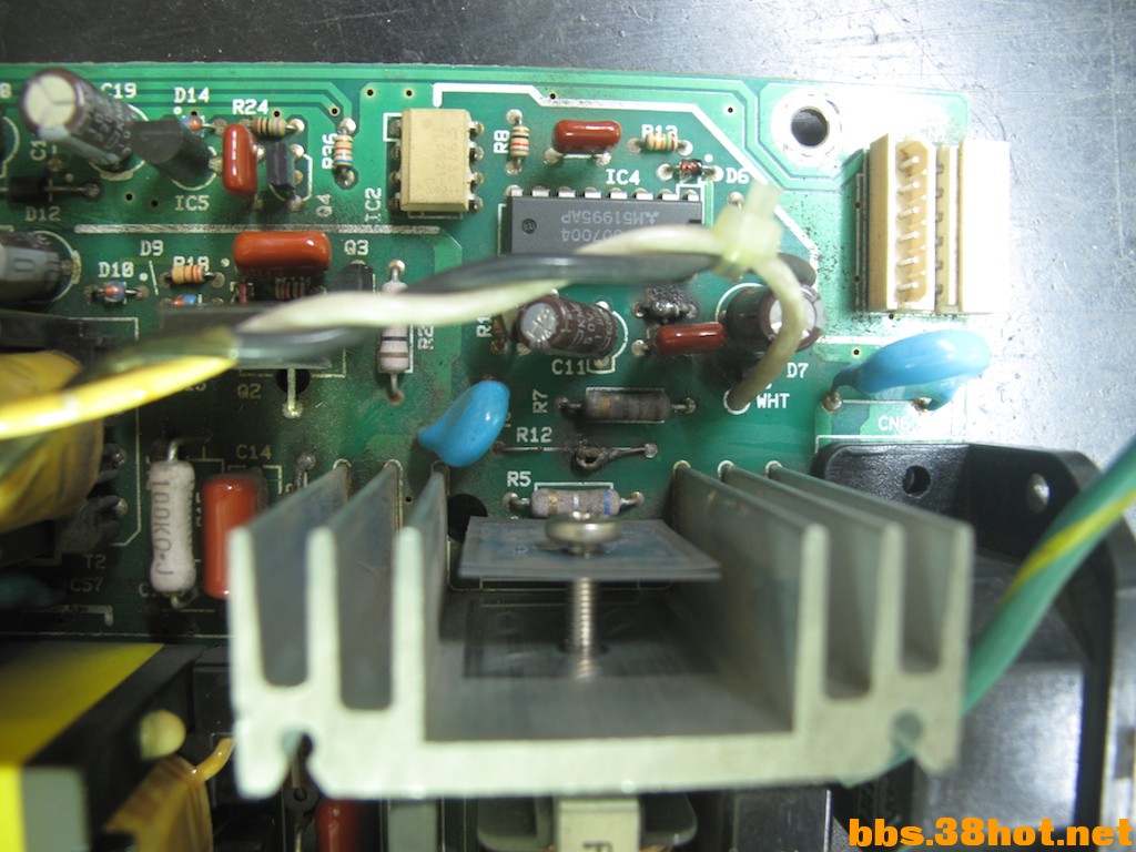

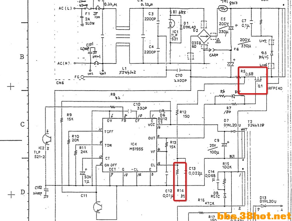

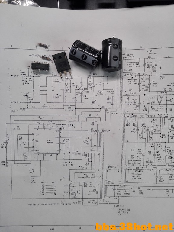

在本坛淘了台示波器,卖家明确表示是电源故障,回来修复确实如此,修好之后有个问题请教各位高手,这个Q1管子本身就很热还是我更换器件参数不对造成,因为都是用手头有的原件维修,管子IRFP C40(600V4A),用IRFP350(400V16A)来替换,R14因为没有51欧姆电阻,用个56欧姆的装上去。
大的滤波电容跟原来参数一样,电源管理IC也是型号一致。现在开机几分钟之后,Q1的散热器就很烫了,不知道是否正常?

不是说输入电压110V么?你改成220V,可能原来的磁芯变得不合适了吧!如果电压变高了的话,那么,电流限制用的取样电阻是不是要加大?在输了出稳定的情况下试着把电路的导通电流减小,或许开关管的功耗可以降下了。电源板最好单独修,防止绝对整烂。另外,开关管G上串的那些二极管也是为管子快速关断而设的,检查一下。漏极的吸收回路也要查一下,有可能在电压改成220V以后,变得并不合适,吸收功耗过大什么的,如果你有110V的电源,就可以对比一下,看是否还那么烫。但愿能帮到你!

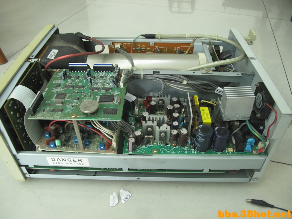

那个管子就是很烫的   只有改进版本的板子那个管子才不烫。  我也发现了。

输入本身就是220V的,但它内部有个跳线插头可以选择110V的电压。
 楼主| 发表于 2016-12-6 15:30:33 | 显示全部楼层
ltb526 发表于 2016-12-6 14:07

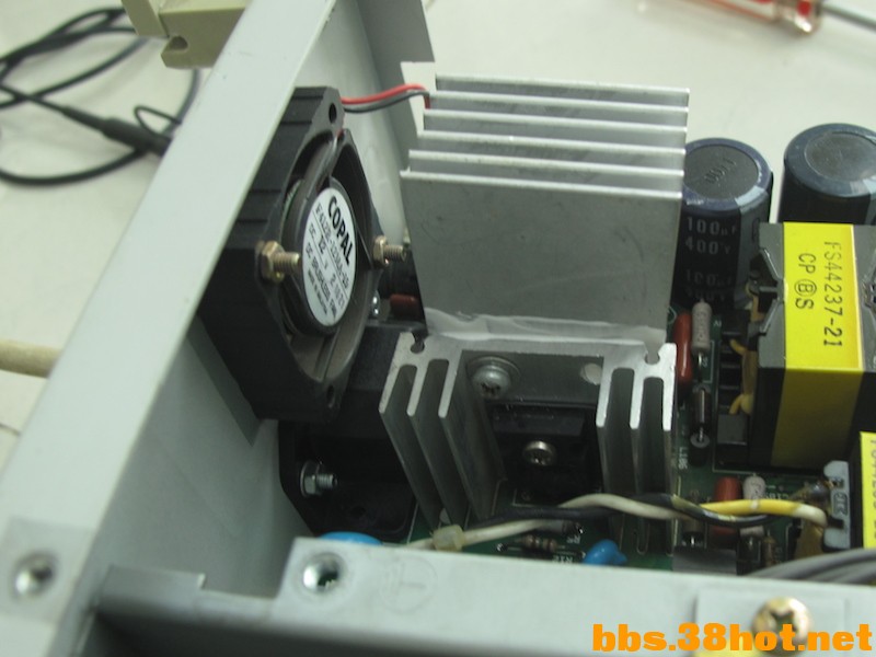

自己加大散热片,改风扇加强散热。我自己的就是这样改进。
一并谢过各位的回复,看来高温是它本身设计的问题,我这个已经有风扇也刚好对着这个散热片吹,看来只能是自己加个高点的散热片改善一下了。好多年前在企业的时候有7810和7610,但没拆过不知道这管子温度是否正常,恰好这次又是这管子坏了所以担心还没有解决故障源。

加大散热器,加强冷却

加大散热器,加强冷却
刚刚加了,位置不够没法换大散热器,加了一个散热片正好对正冷却风扇,原散热片立马从高温烫手变成温热。

个人认为,你的开关管的耐压还是选高一点为好,因为耐压的确有点偏低了。至于热,可以找找这个芯片的典型应用电路做参考修改。

相对原来管子的耐压,确实低了不少,如果外接电源按照交流230V的全桥整流滤波来计算,大约在325V左右。400V耐压的管子应该可以承受到输入交流波动到270V。家里只有这个管子,迟点顺路再买个600V的管子换上去,我换上去这个管子在总功率上也是有点大材小用了。

是的,电流过大没什么实际意义,内压不够对开关管来说是个硬伤,发热过大说明功耗大,除了开关状态损耗,管本身的导通电阻越低越好。我怀疑是这个电路设置的开关管工作在弱开关状态……

两管都有是增强型mos管,唯一不同是IRFP350带稳压二极管,稳压二极管会使mos管工作在可变电阻区。我觉的应该工作在恒流区,原管最大电压600v,电流4a不是功率放大,而是电压放大。IRFP350增大电流,减小电压显然是做功率放大作用。还是用原型好吧。
发表于 2016-12-6 23:02:11 | 显示全部楼层
我看R14 变化是不是对保护有影响?再检查R7  功率的,G极电阻有没变化。 还有找一个耐压高点的,!!
