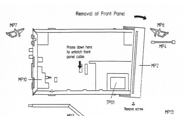

想要將我的34401A前面板拆下來, 照著維修手冊上的圖動手, 搞了半天就是搞不定在前/後輸入端子座上的兩個固定扣? 就是圖片中的MP6和MP7. 請問有哪位網友拆過? 請教一下這兩顆扣定扣該怎麼拆? 謝謝.

把这个末端往下按,再往旁边扭一下就出来了。

塑料质地较硬,要花点力气,小心弄折。

向下压,扣脱开后,可以轻松退出

若不考虑屏的话,在旁边敲一下就出来了。但是有屏不能这样做,否则会坏。

上班前試了一下, 用力的壓扣定扣, 感覺都快把固定扣給弄斷了, 還是沒能拿出來,看來除了力氣之外還需要些巧勁吧. 晚上回家後再試試看.感謝各位的建議..

純粹為了練習...[s:28]..昨天晚上終於順利拆解下來了. 有空再來拍照分享...
