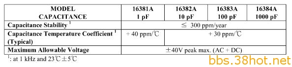

发表于 2012-4-2 16:57:02 | 显示全部楼层
16380A 是标准的电容器套件,其中包含 4 个精密电容器--1pF(16381A)、10pF(16382A)、100pF(16383A)、1000pF(16384A)。 这些电容器主要用于与安捷伦的 4 端子对 LCR 表和阻抗分析仪配合进行性能测试。 7295刀 16380.JPG

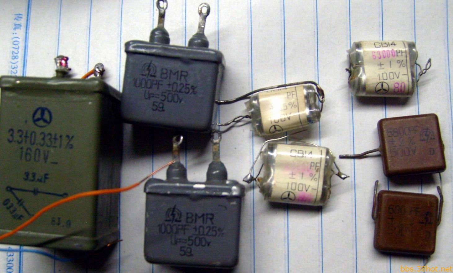

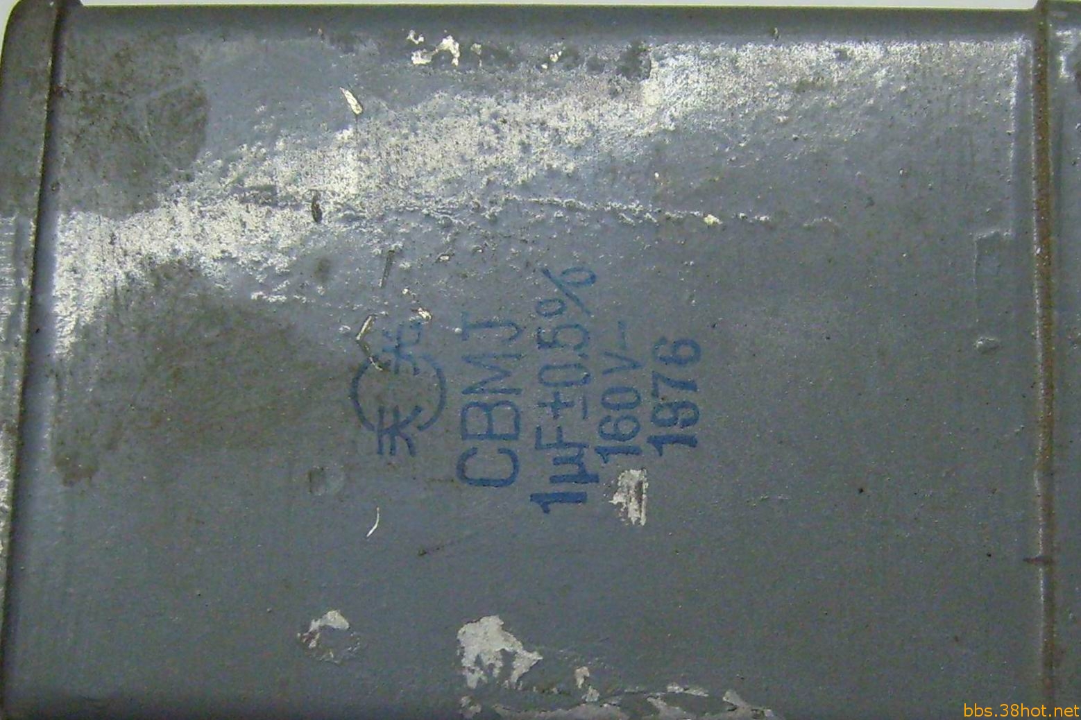

有些云母电容可达1.0的精度,再就是薄膜电容,如CB14系列的,老式的有CBMJ、BMR.........,精度可达0.25。
精度0.1的电阻可以满足一般要求,而且便宜,而精度0.1电容那就不同了,能找到一些二手再用高级一点的电桥定定标,一般应用足够了。[s:32]

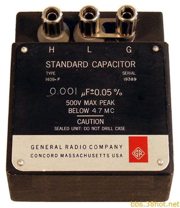

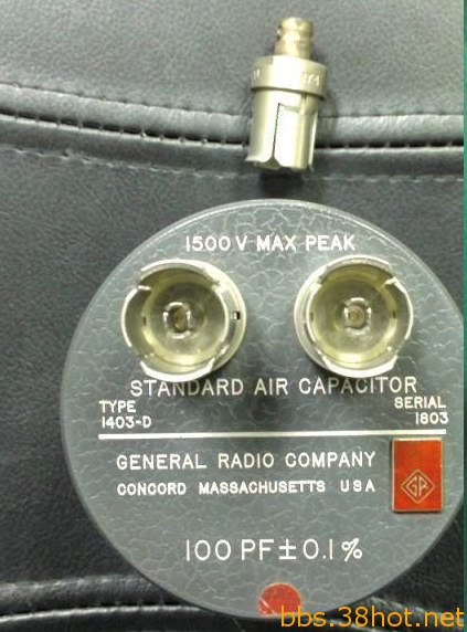

发表于 2012-4-3 09:39:52 | 显示全部楼层
标准电容或电容基准也有很好的,甚至一点也不比电阻的差。国外常见有GR的1403和1409:
