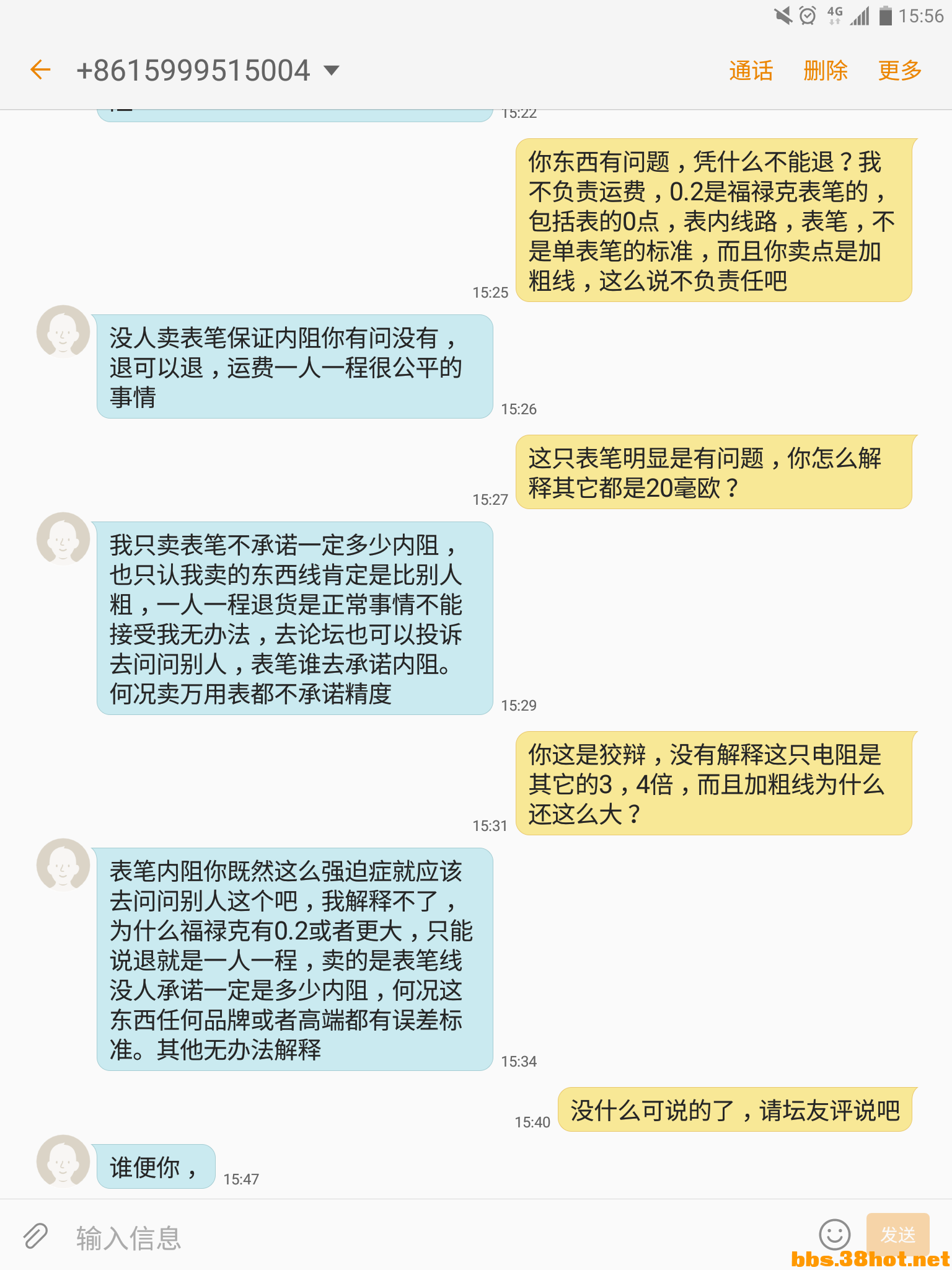

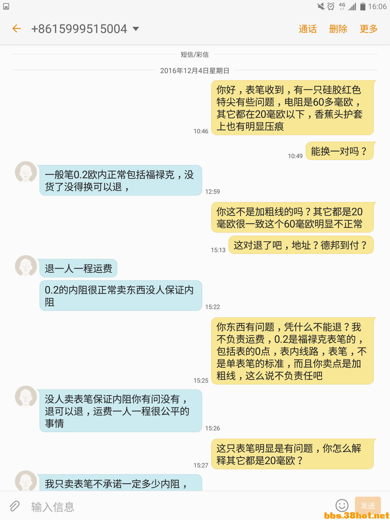

手机发帖显示有问题,补充说明下
 楼主| 发表于 2016-12-4 16:15:50 38hot手机频道 | 显示全部楼层
与卖家吴凯交易加粗线的表笔,收到后毫欧表量除一只电阻60毫欧外其它都在20毫欧以下,卖家不认为这只60毫欧的有质量问题,请坛友聊聊看法,也请同样买了表笔的坛友方便的话量一量收到的表笔

这款表笔当时也想买的,后来觉得贵了,就没买。
个人觉得,这运费谁出的话题扯不清,不好说!所以某宝搞出了运费险!

我认为卖家没啥问题,运费一人人程很公平吧,要是淘宝上这理由你得运费全出
