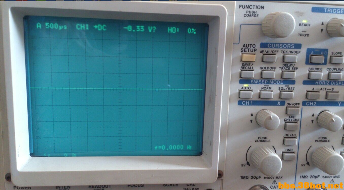

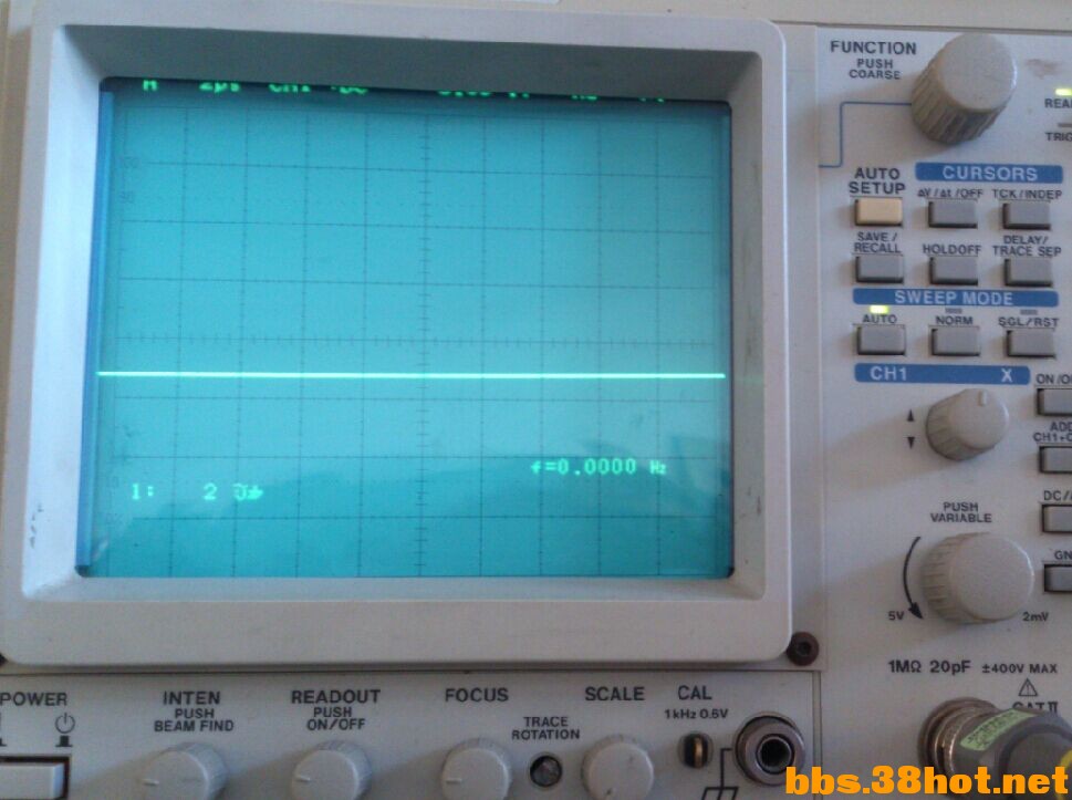

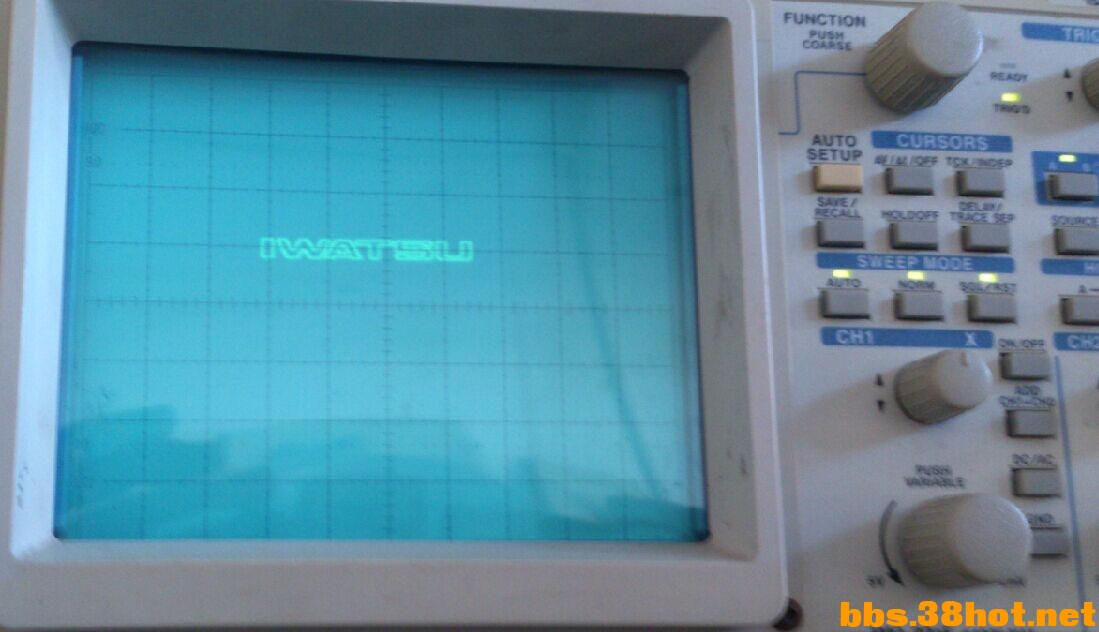

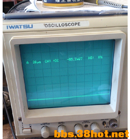

岩崎示波器SS7810A示波器屏幕显示不居中,就像CRT彩电场中心偏移一样,开机LOUGO、字符、扫描线整体偏上、或者偏下。本人修家电的,没修过示波器,请问是哪部分电路故障,该如何下手修。(注:该故障现象有时反复开关机几次或N次能显示居中)
附维修手册:大于2M上传不了,需要哪部分电路我再截图上来。
大家都来帮分析看看,先谢谢了!
开机LOOUGO偏上
开机LOOUGO偏上
显示偏下
显示偏下
显示偏上
显示偏上
正常显示
正常显示

 楼主| 发表于 2016-12-5 09:16:12 | 显示全部楼层
emule 发表于 2016-12-4 18:39
那是偏上还是偏下呢?
开机就偏上,不关机就一直偏上;
关机再开有时是偏下,不关机就一直偏下;
关机再开有时居中,不关机就一直居中。
不是开机上下移动。
 楼主| 发表于 2016-12-5 09:51:49 | 显示全部楼层
2yjc 发表于 2016-12-4 19:10
冷态 和热天 看一下电源供电有没有变化   两个通道 都给他 输入 一个信号   观察 幅值 以及直流电平  这些 ...
电源150V;  50V;  +12V;   -12V;   +5V;    偏移和居中是都正常值没变化变;
1、2通道的波形幅值、直流电平正常,
示波器各个功能也正常。

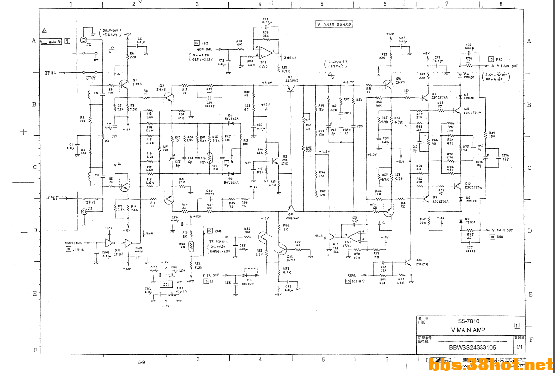

 楼主| 发表于 2016-12-5 15:29:44 | 显示全部楼层
emule 发表于 2016-12-5 13:21
应该不是电源就是偏转系统的问题,个人认为和CPU板关系不大。如果电源良好,检查偏转电路吧。
师傅,这部分是偏转电路吧
发表于 2016-12-5 16:16:15 | 显示全部楼层
应该是偏转电路的问题!
发表于 2016-12-5 16:56:04 | 显示全部楼层
距离cc 发表于 2016-12-5 15:29
师傅,这部分是偏转电路吧
师傅二字真心不敢当,我就是初学者,只是修过简单故障的数字示波器,你这种没弄过。随便说说权当抛砖引玉吧。
我看你那个图纸的英文,感觉这块电路是垂直放大部分的。
这个示波器有没有调整垂直位置的电位器?感觉如果有,从这个电位器入手可能比较捷径。另外这个示波器也是静电偏转的吧?看看屏蔽是否良好。

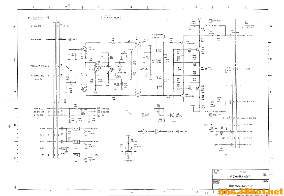

再来一张图纸,帮分析看看是不是故障电路
 楼主| 发表于 2016-12-5 17:17:19 | 显示全部楼层
emule 发表于 2016-12-5 16:56
师傅二字真心不敢当,我就是初学者,只是修过简单故障的数字示波器,你这种没弄过。随便说说权当抛砖引玉 ...
看电路板上是有几个可调电位器,但不知是哪个,又不敢乱调,这个确实不懂

我这有这机子的电路图,大家都来看看到底是哪里出问题了
发表于 2016-12-5 19:45:32 | 显示全部楼层
1、2通道的波形幅值、直流 ...
1、2通道的波形幅值、直流电平正常,  证明偏转极板 输出级应该没有问题 有网友说过了好像是cpu板问题 以及字符输出部分  看看吧   说的对与不对供你参考  个人见解 要是把朋友领进沟里 莫怪

发表于 2017-6-6 04:43:10 | 显示全部楼层
搜索下我的帖子,以前折腾过,后来卖了彻底清静了
记得好像是CPU板上的两个电阻控制字符显示的位置,随着阻值变化显示位置也在变,你的原因可能是那个电阻阻值变化引起的。阻值为啥变化?可能是受潮或接触不良,所以后来又莫名其妙的好了~~
