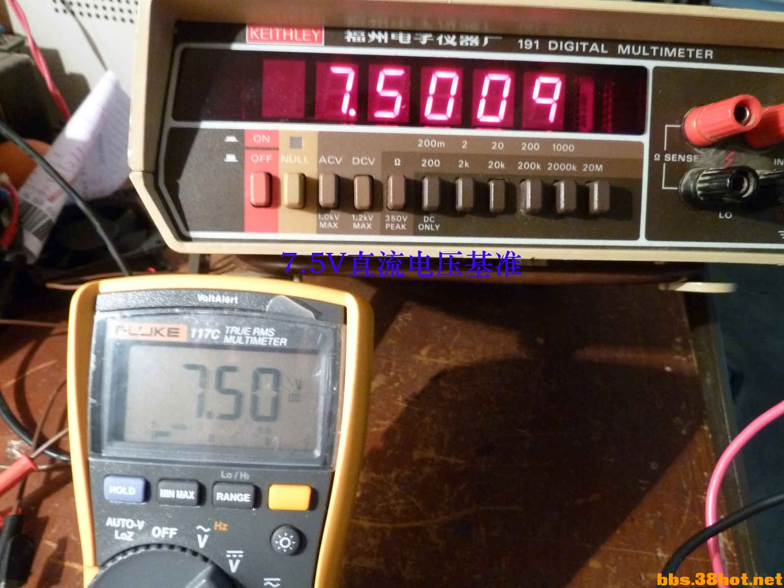

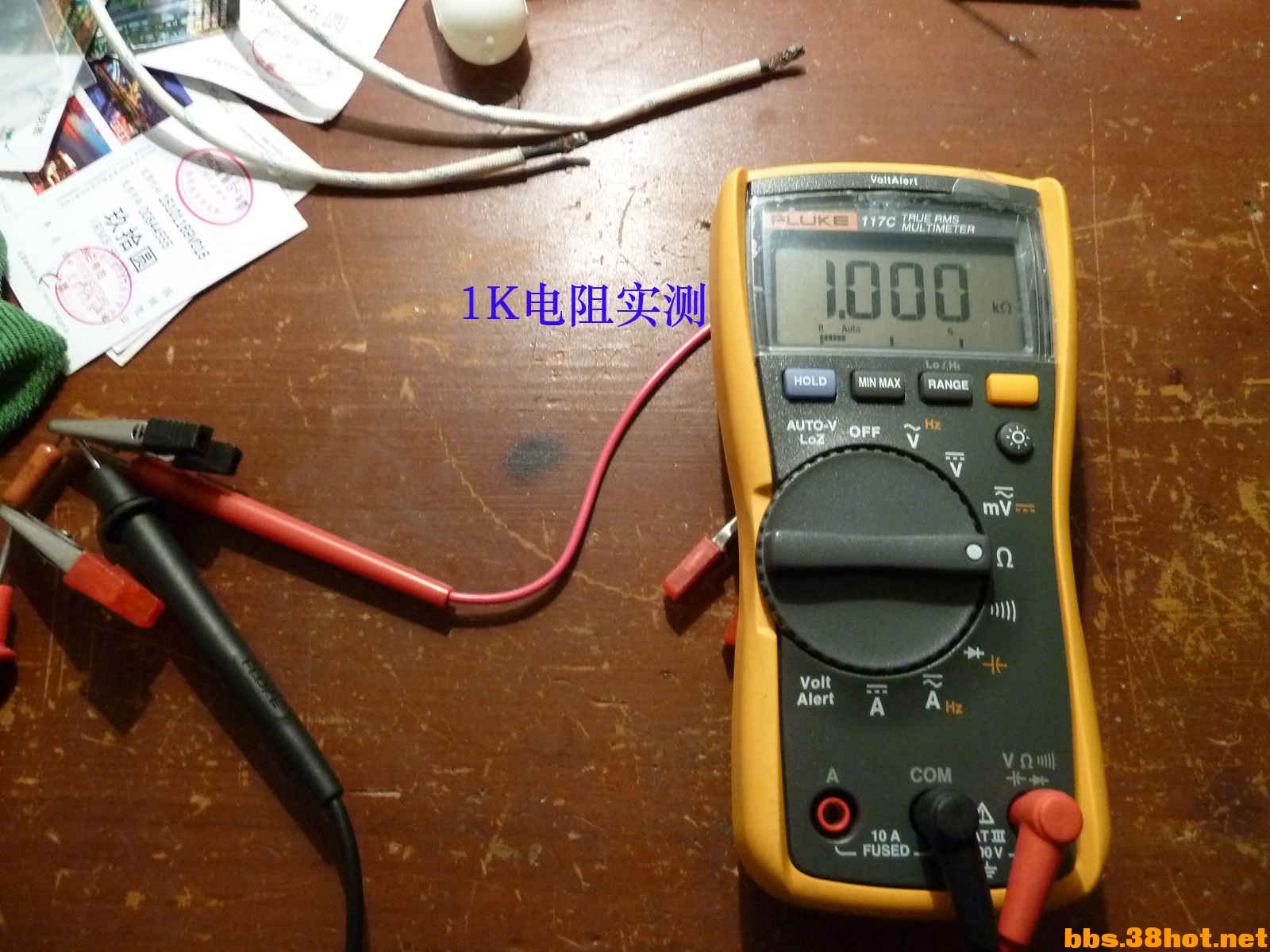

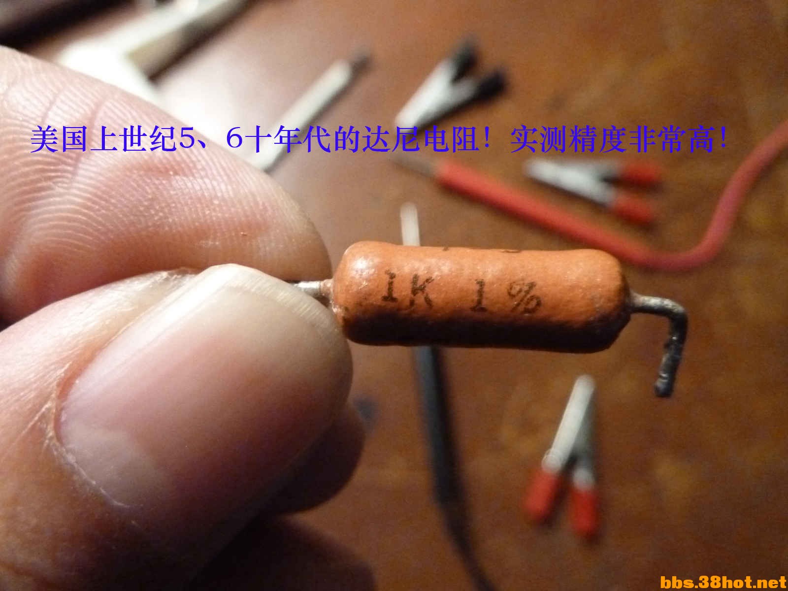

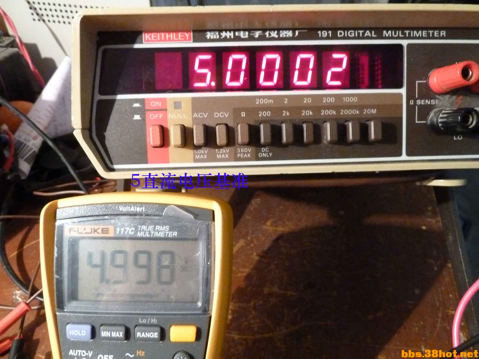

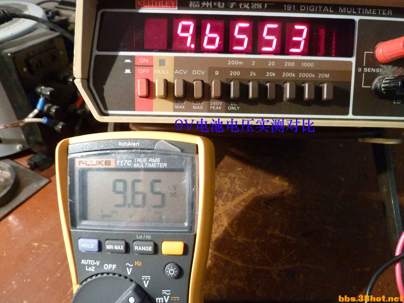

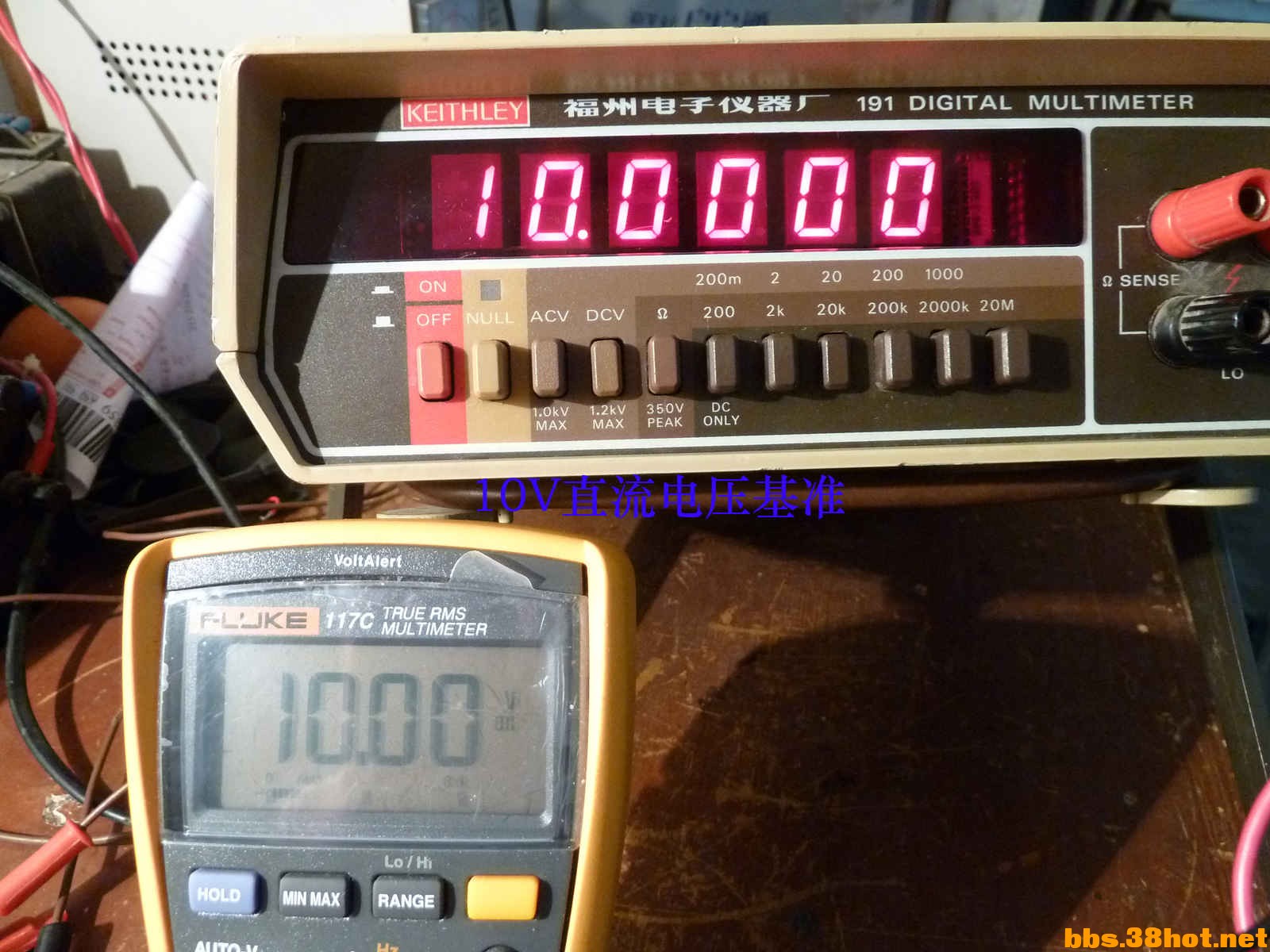

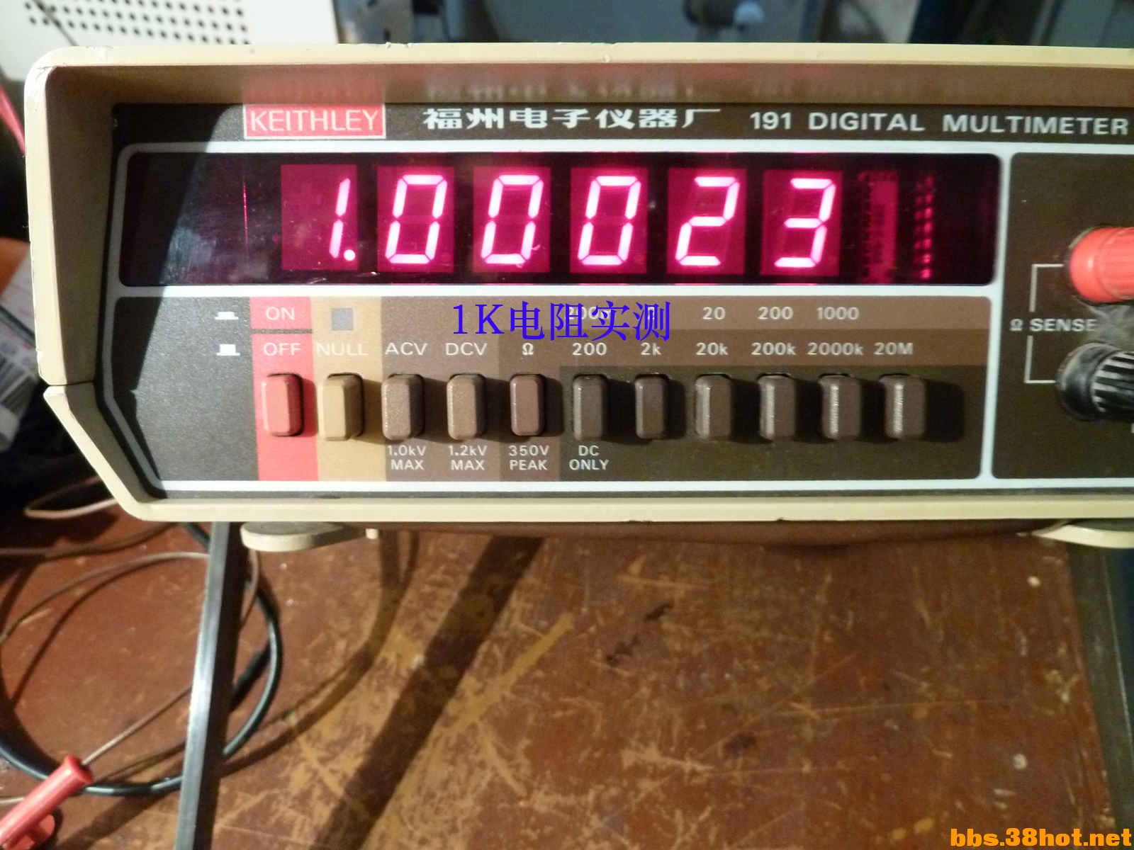

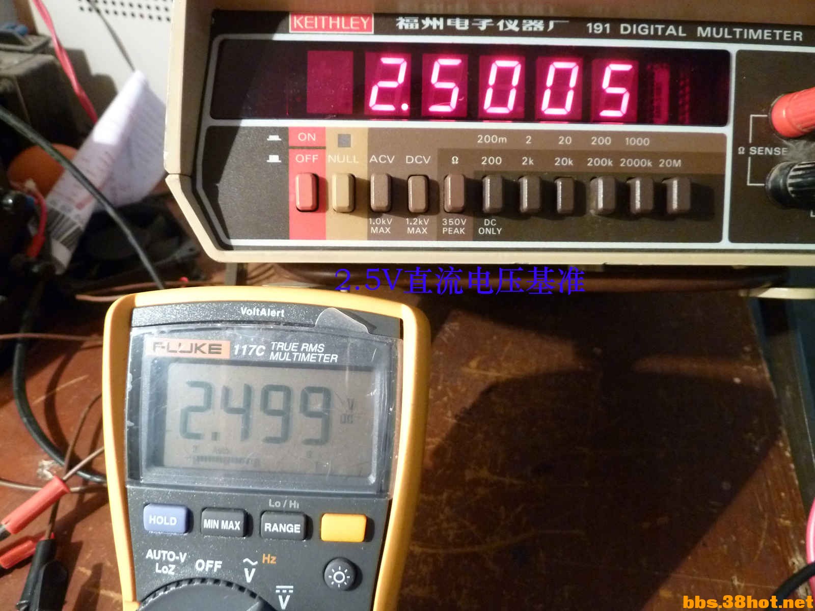

基准:2.50037;5.00003;7.50060;9.99977;电阻1K达尼电阻 P1110761.JPG

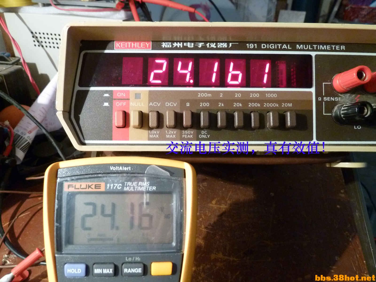

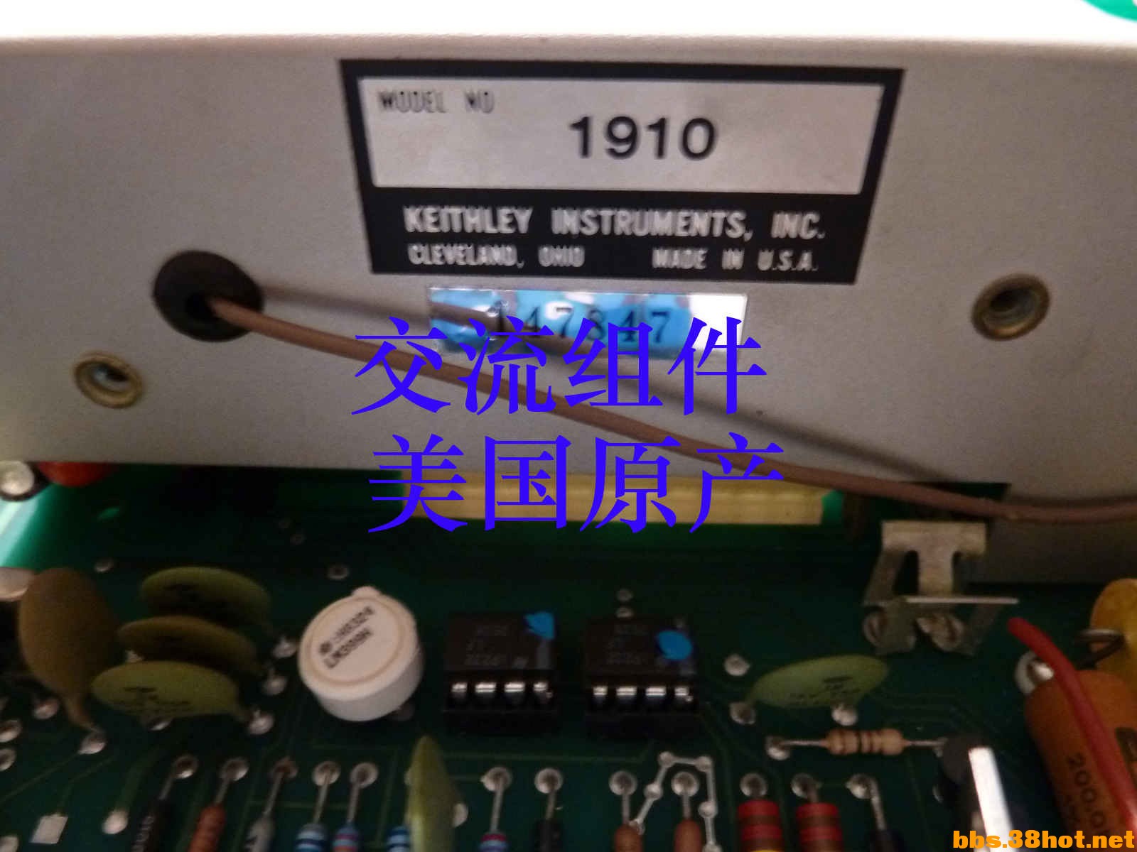

交流测试,真有效值,191好多人说不是,但看来是,精度也不错的!
 楼主| 发表于 2016-12-3 20:54:11 | 显示全部楼层
两个表770元,看来还是超值了!手持fluke 187 ,287不想了!

发表于 2016-12-3 21:07:12 | 显示全部楼层
nxgylibin 发表于 2016-12-3 21:00
其实多数都测试电压和电阻,电流用的少。电容都是测大概。
我之前还老想着34401,现在也不想了,34401校正也是个难题,用191买套0.01%的电阻弄个584基准自己校准一下业余水平使用足矣。
 楼主| 发表于 2016-12-3 21:09:53 | 显示全部楼层
大帅 发表于 2016-12-3 21:07
我之前还老想着34401,现在也不想了,34401校正也是个难题,用191买套0.01%的电阻弄个584基准自己校准一 ...

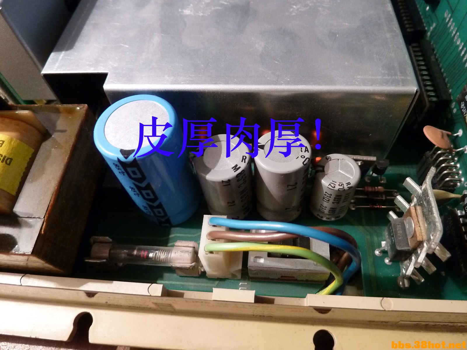

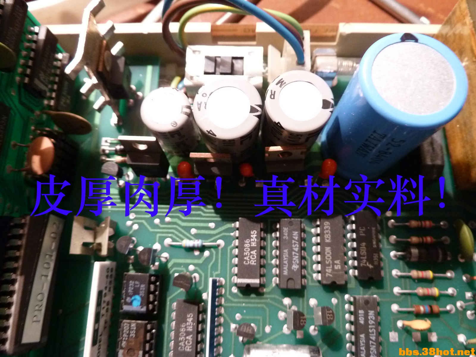

没错,以前老想搞个fluke45货hp的高位校准手持表,看来吉时利又便宜又好用,实验室的二手货也就200元左右,还是机械校准,一般使用足够了,做工用料感觉比34401这些貌似还要好,

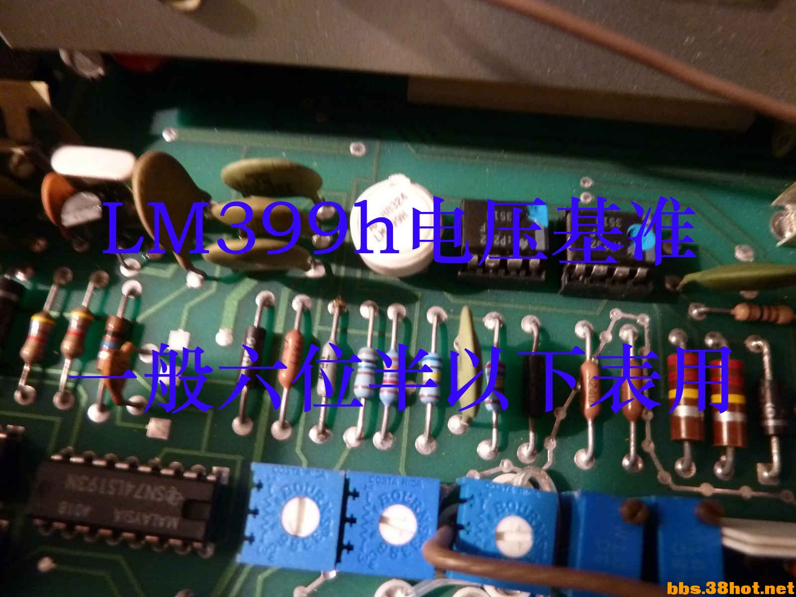

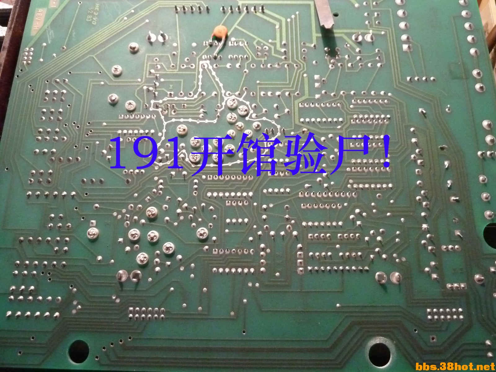

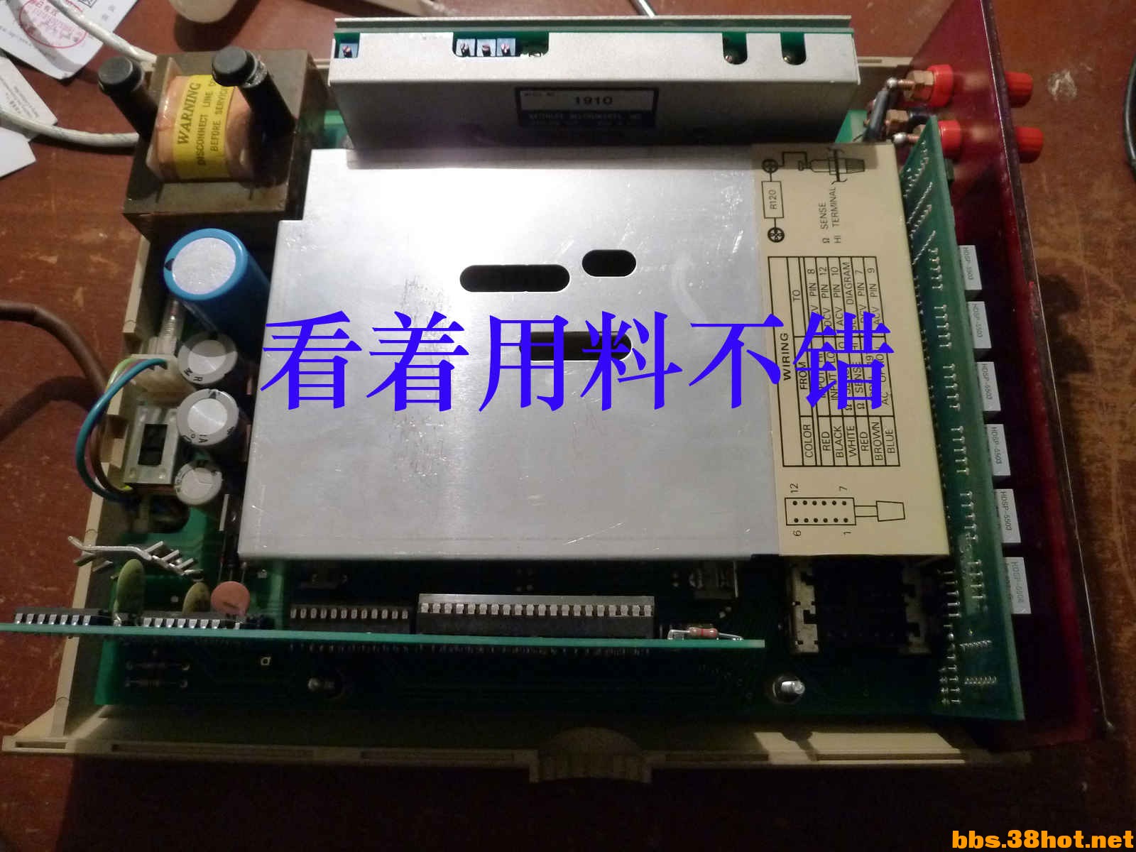

发表于 2016-12-3 22:02:56 | 显示全部楼层
  那么多机械开关,年代久远会不会接触不良啊?
 楼主| 发表于 2016-12-3 22:07:10 | 显示全部楼层
过去的设计不服不行啊,多少年的表了,壳子泛黄了,接触一点问题没有,精度还非常好。而且一般固定200V直流当足够了,小数点显示三位,早期产品是不惜成本高性能。

发表于 2016-12-4 15:38:06 | 显示全部楼层
nxgylibin 发表于 2016-12-3 21:17
,我说内脏呢,34401好像没有多少,过去这些东西用料就是好!

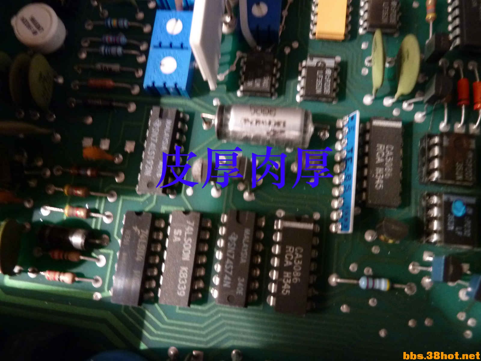

按你的理论,3458用料也没有多少,甚至用的金封屈指可数,但是发明至今30余年没有任何一台表的性能能超过3458。
虽然我并不喜欢34401,他也的确没有一个所谓的“发烧元件”,但是他的生产时间却超过了30年。
7081作为世界第一台8位半表,里面金封电阻随处可见,但是他的速度确是所有8位半表里面垫底的存在。
爱的万6877,里面的金封多的数不过来,和34401一样,同样是6位半表,但是无一例外都是买回去被拆解的命运
那么你能说用料好就一定是台好表吗?
 楼主| 发表于 2016-12-4 16:19:51 | 显示全部楼层
天风雪雨 发表于 2016-12-4 15:38
按你的理论,3458用料也没有多少,甚至用的金封屈指可数,但是发明至今30余年没有任何一台表的性能能超过 ...
用料好了耐用!
发表于 2016-12-4 17:20:59 | 显示全部楼层
用料好就一定耐用?FLUKE850X系列里面一堆金封,但是完好的机器有几台?HP3456只有一个金封电阻,但是坏的又有多少?迪特朗1071输入分压电阻同样都是金封,但是没有故障的机器又有多少出售的?不要拿你的那些指针表大红袍大绿袍的思想来判断DMM的好坏,这个是行不通的。

发表于 2016-12-4 21:55:02 38hot手机频道 | 显示全部楼层
1910不是真有效值,1920才是
