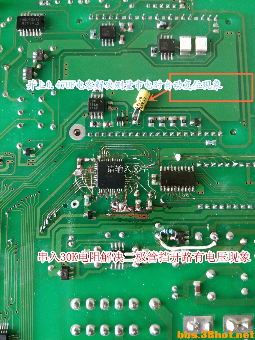

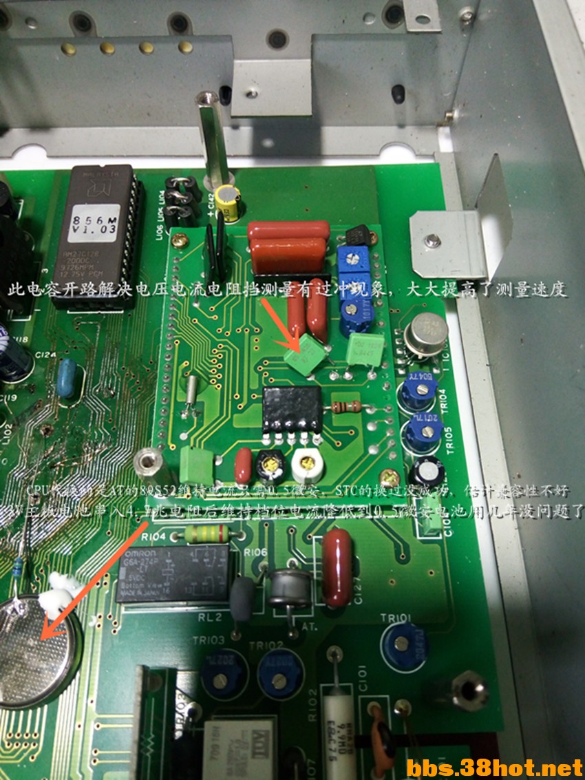

自己体会的4点小改进,有此表的来一起玩玩

CPU用STC的90C514AD代换过可正常使用。STC的单片机有好多型号是内置晶振的,机器周期等方面也有不少改进,代换标准的51时要注意。
lss409
lss409
发表于 2016-12-3 11:47:12
用STC的89S54,89C52都不行,最后用AT的89S52代换成功,按说STC的引脚和功能都一样的,可能兼容性不好吧

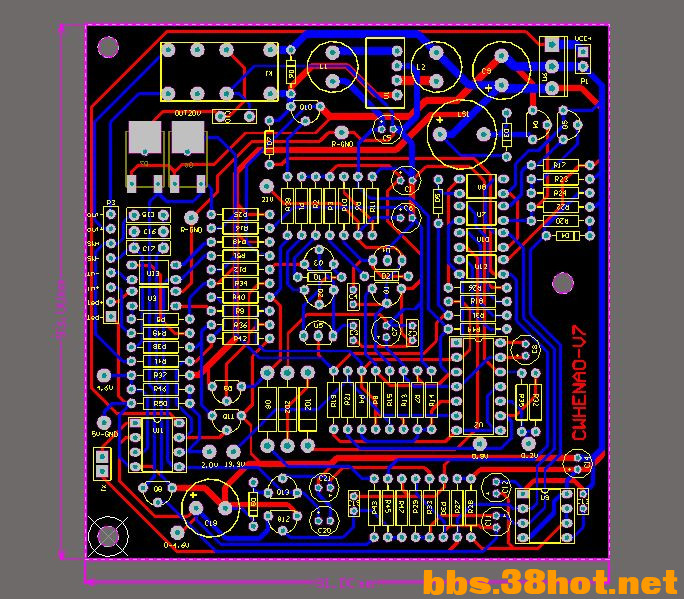

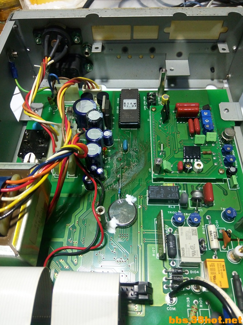

我有两台做炮灰表,买的坏表,电池附近线路腐蚀修复,把电池去掉了,普通使用还行,我比你还玩得更嗨,专门制作了一个最大20V短路最大5毫安的恒流测试源,继电器切换。用于各低档管子,LED测试,不用看,听声音就知道漏电、短路,PN结正常与否,水平有限,反正是乱整。用了几年还行
