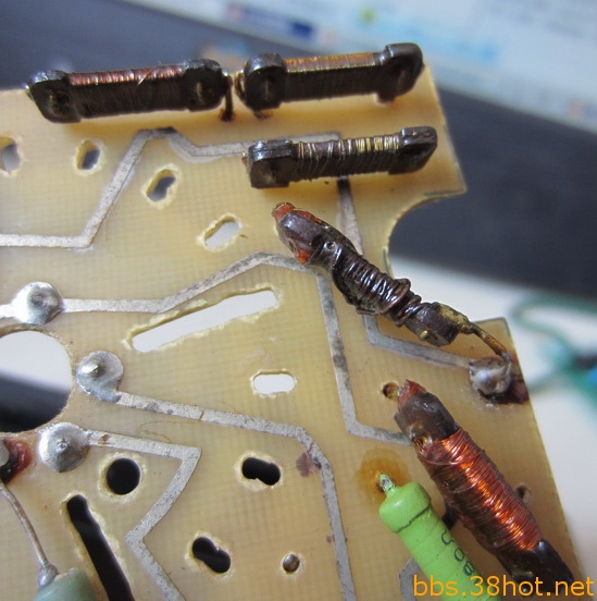

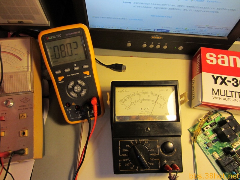

发表于 2012-4-1 19:35:16 | 显示全部楼层 |阅读模式

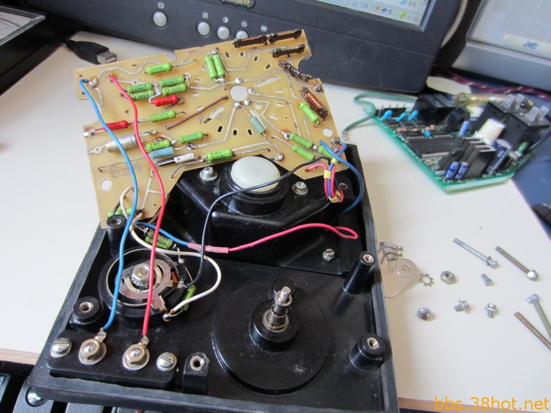

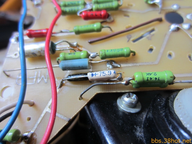

看到了块日立基板,

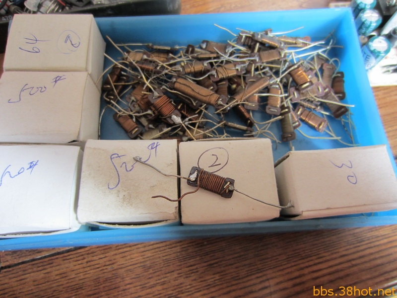

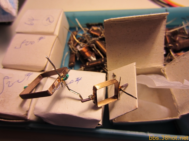

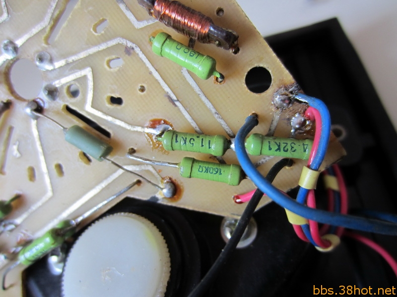

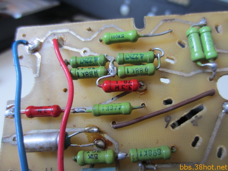

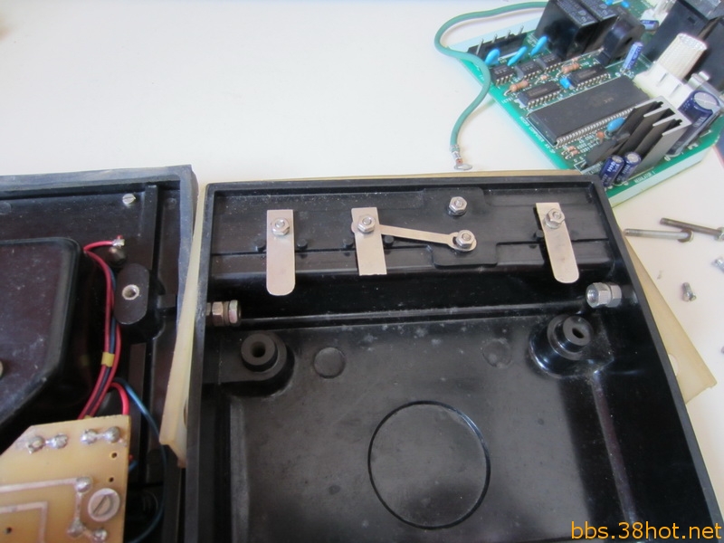

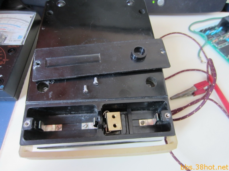

 楼主| 发表于 2012-4-2 11:13:52 | 显示全部楼层
看看里面的电阻,失望了吧。不过里面有许多RTL型测量碳膜电阻,这是本人18岁时的作品,没有人指导,做的很粗糙。因表头灵敏度低的关系,所以所有电阻的值都要重新计算,电阻非常难买,当时上海买万用表元件只有两个地方有买,中山公园附近和陕西南路(复兴路),一次一次地跑(省车钱),18岁有体力来回要4小时,为了这个表跑了大半年时间才买齐(有四五十个零件),最难的是几个线绕电阻都要用电桥测量的,难啊。

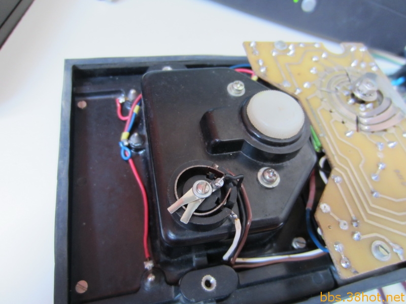

电池后盖
电池后盖
电池接触片
电池接触片
触头
触头
刀片
刀片

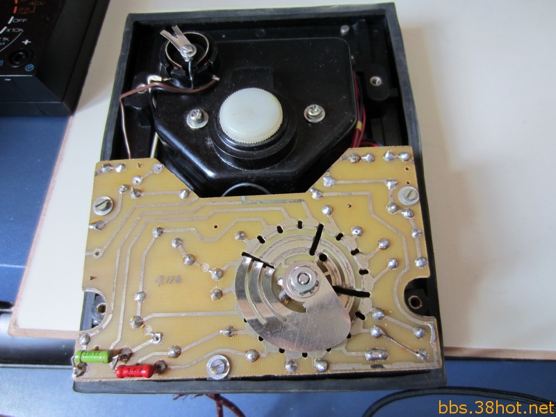

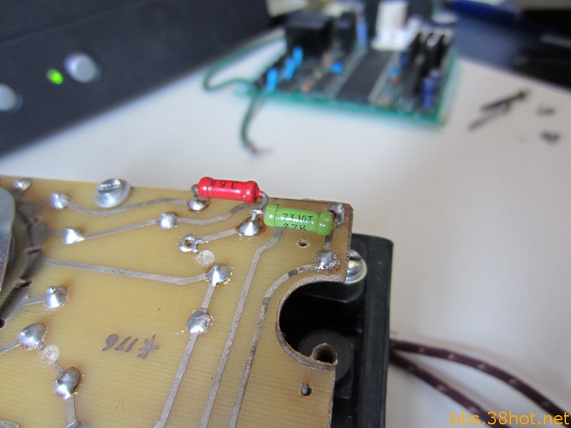

印板元件面
印板元件面
IMG_1091.jpg IMG_1098.jpg IMG_1092.jpg IMG_1097.jpg IMG_1094.jpg IMG_1095.jpg IMG_1071.jpg 想想当年唉—————

发表于 2012-4-2 13:52:12 | 显示全部楼层
你这个不算真正的DIY万用表,好象除了电阻没有,其它都是现成产品上的材料.
发表于 2012-4-2 14:09:22 | 显示全部楼层
mf9的外壳开关及印板。余下的就是自己的电阻了。
发表于 2012-4-2 17:21:48 | 显示全部楼层
从板子来看,是改制的,不过这也很难得了。看着楼主这些,让我想起了上学时为做个东西买绿袍电阻0.3元一个,NE555居然要我5元,很感慨啊!
