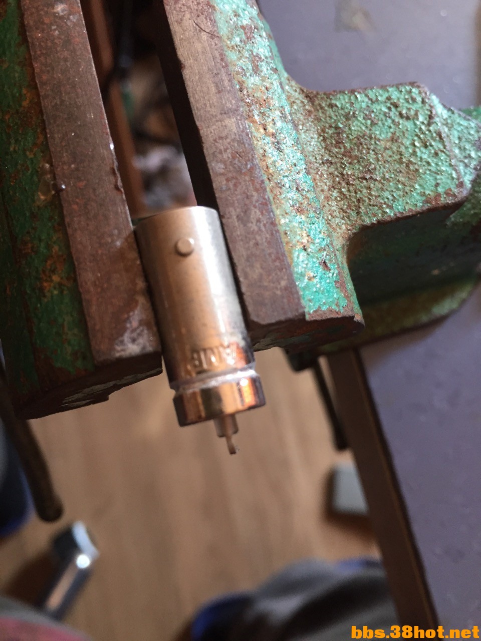

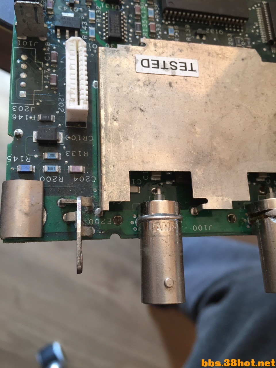

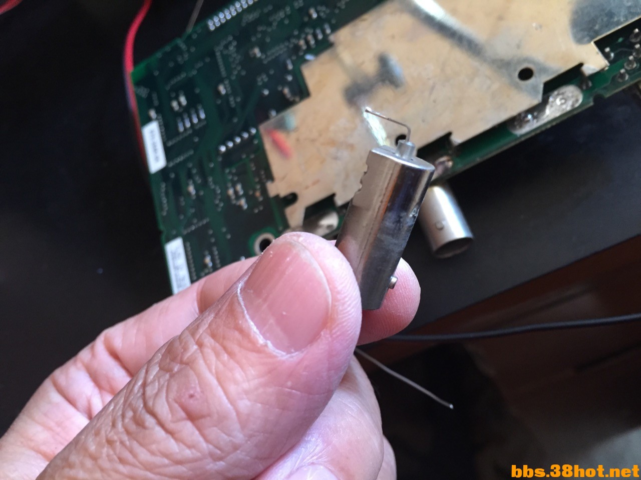

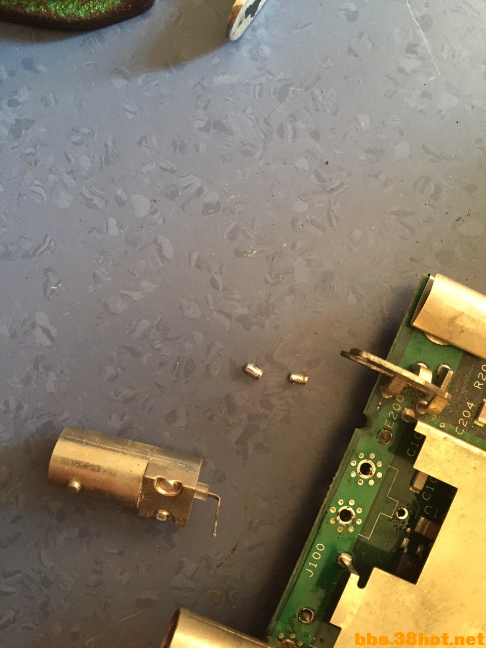

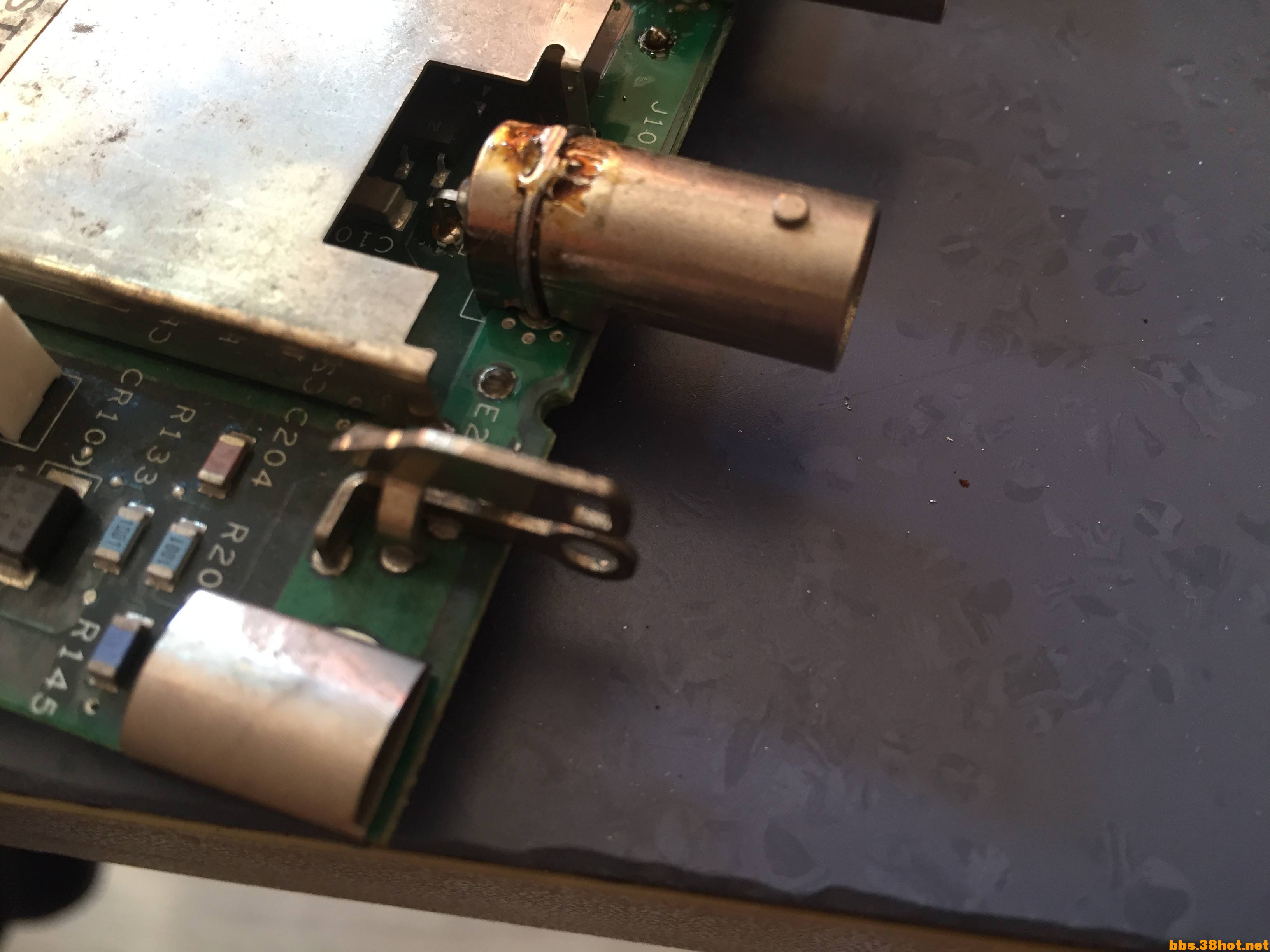

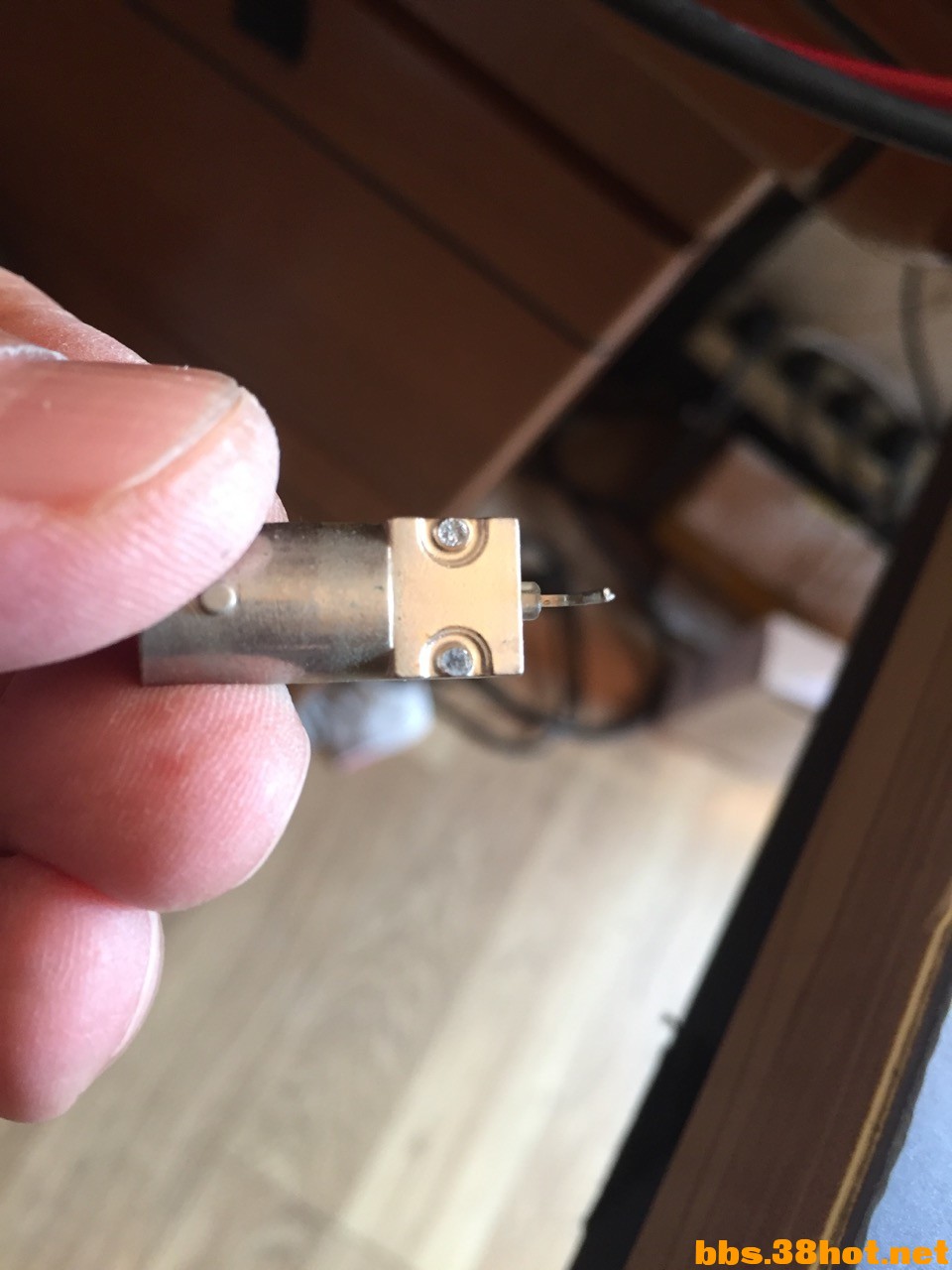

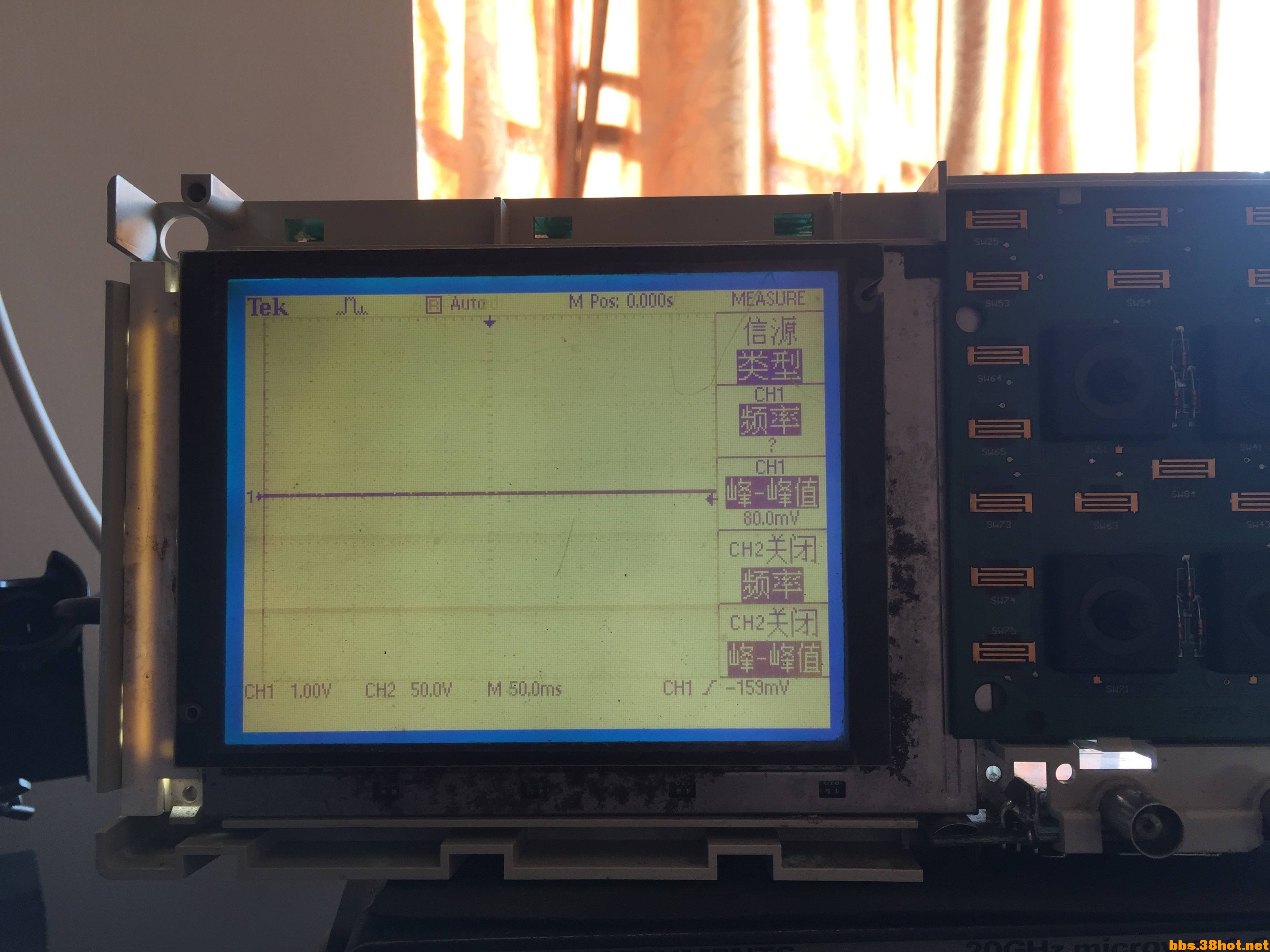

今早按坛里兄弟提示拔下排线,酒精清洗后插回屏幕亮了,谢了!

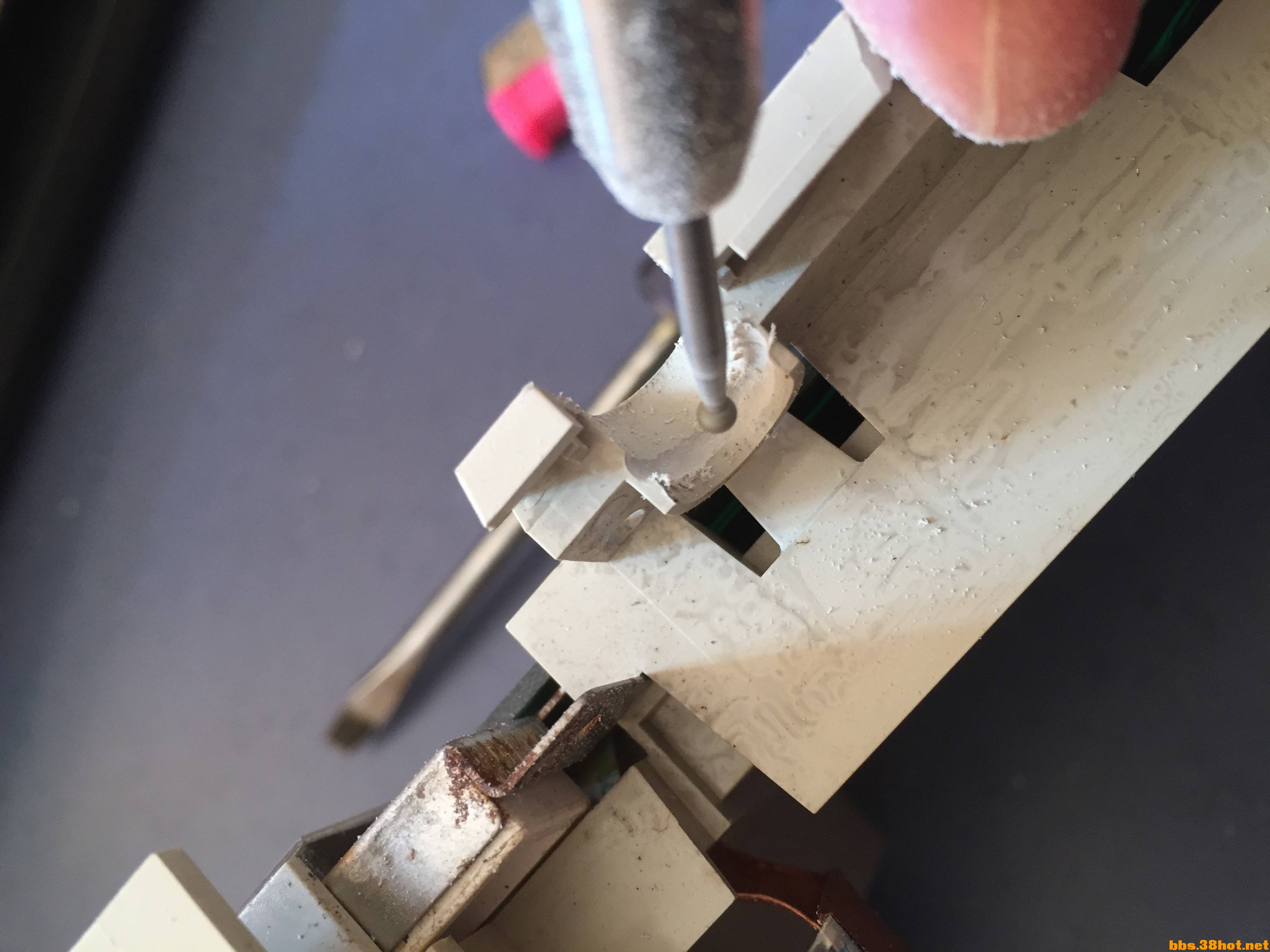

同时发现通道1插头松动,检查后发现已经断了,拆下处理后装上,正常。现在发现还有一个问题是有间歇性的横条闪动,见图1,请问这个问题有朋友碰到过吗?大概是什么部分的问题? 1.jpg 2.jpg 3.jpg 4.jpg 5.jpg 6.jpg 7.jpg 8.jpg
发表于 2016-12-1 12:25:45 | 显示全部楼层
屏幕里有两个小电解电容坏了,
 楼主| 发表于 2016-12-1 12:28:33 | 显示全部楼层
power88866 发表于 2016-12-1 12:25
屏幕里有两个小电解电容坏了,
屏内的?
发表于 2016-12-1 13:43:57 38hot手机频道 | 显示全部楼层
xjq_1993 发表于 2016-12-1 12:28
屏内的?
拆开屏的边上有钽电容。
 楼主| 发表于 2016-12-1 14:10:47 | 显示全部楼层
谢了!!!
补充内容 (2016-12-1 14:11):
开机的时候有横条,机器烧热了就没有了
