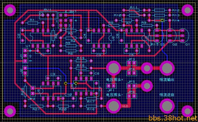

简易压控电流源
发表于 2012-4-1 11:39:30 | 显示全部楼层 |阅读模式

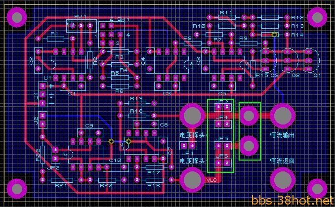

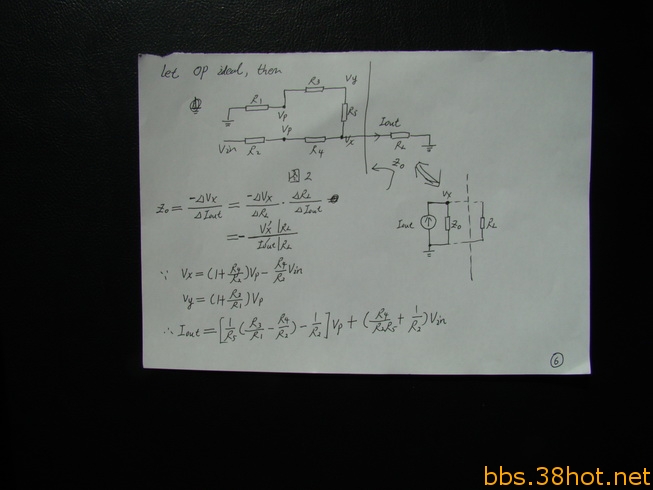

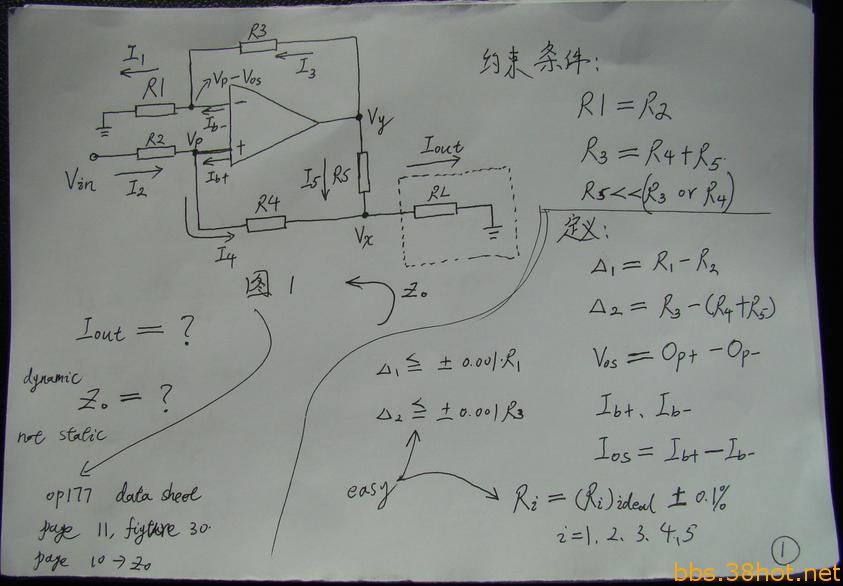

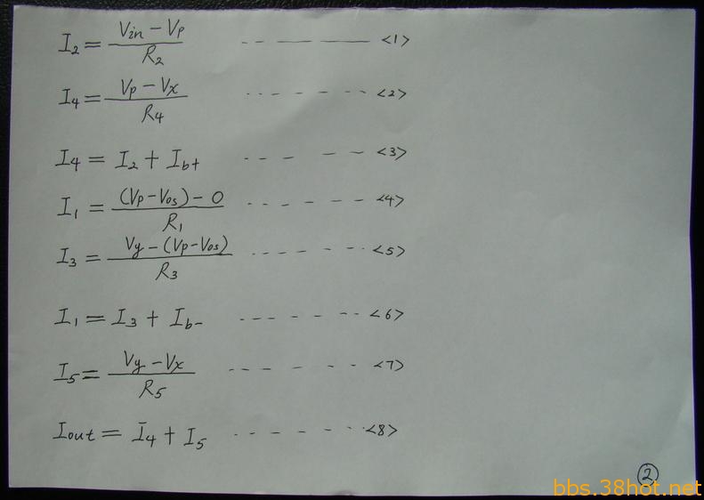

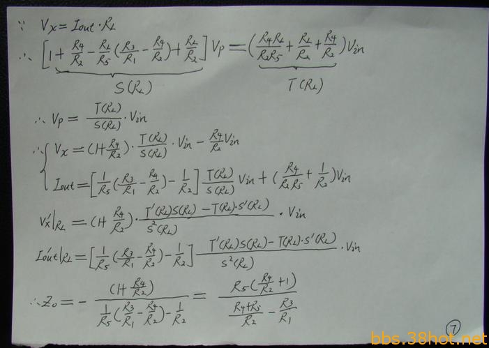

本帖意为研究电路,温故而知新,能有收获本帖目的已然达到。
未完勿插楼。
性能一般,高精度者绕行。

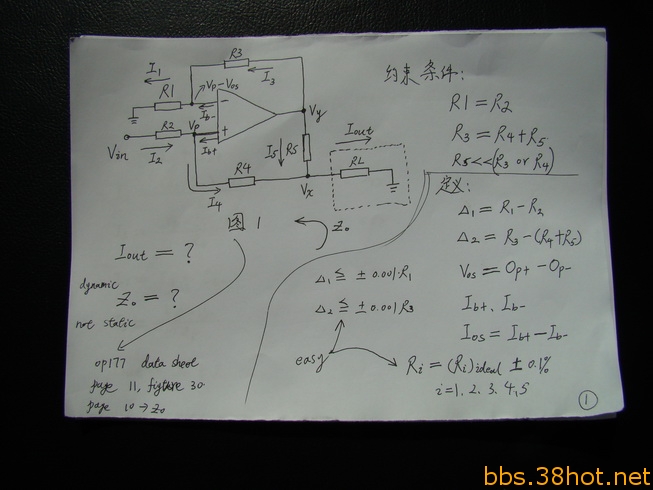

规格固定100mA、10mA、1mA、0.1mA输出。
较大的图在4L。

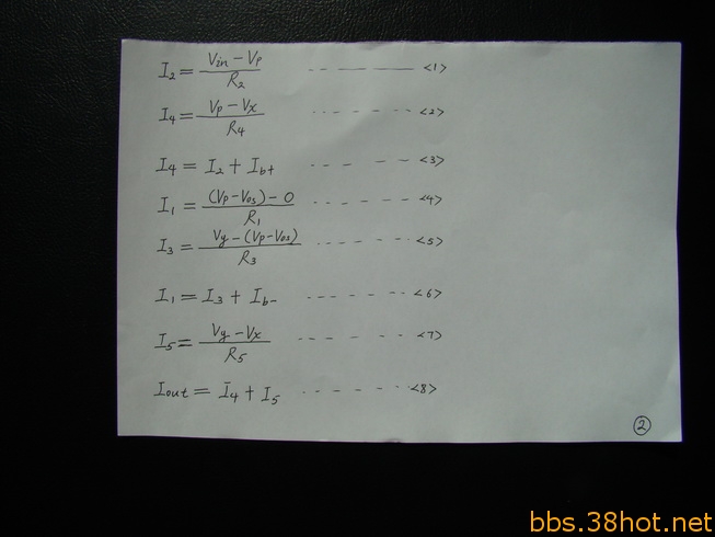

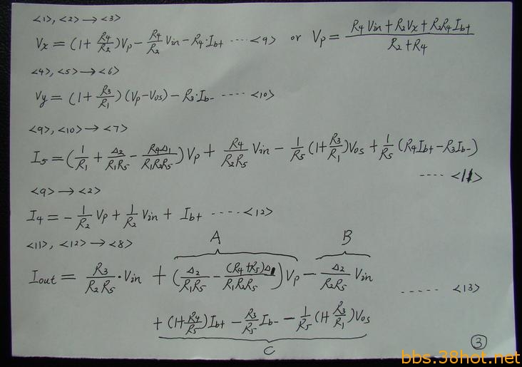

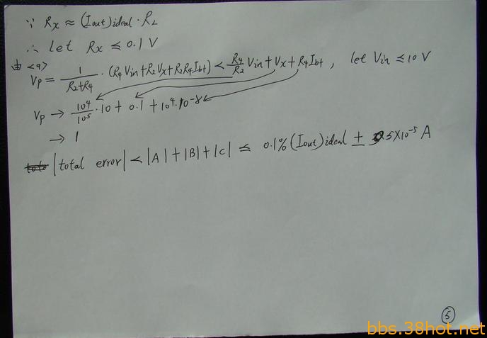

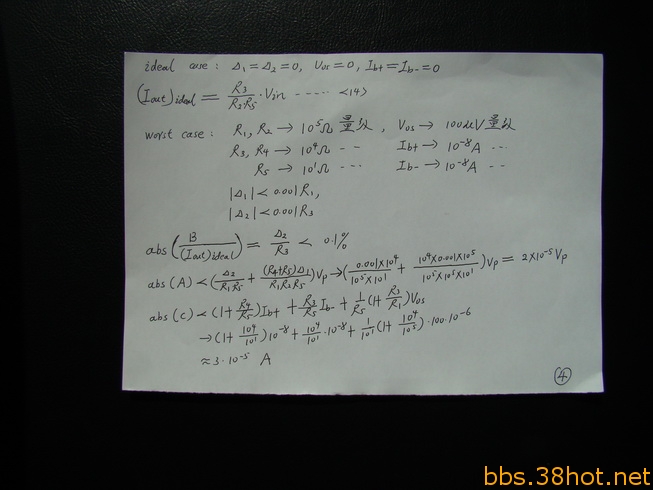

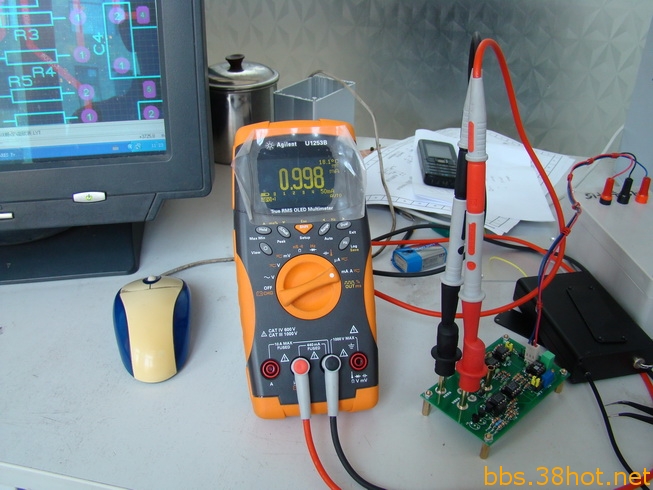

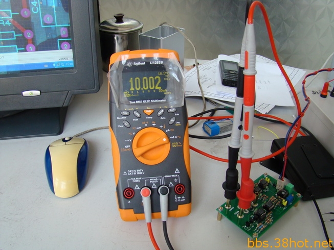

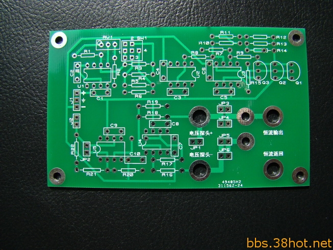

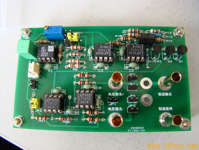

使用718 0.1%电阻,匹配一下。成本50-80米(根据匹配电阻数目略有不同)。
全部拆机件。
电流源.pdf (48 KB, 下载次数: 134)
 楼主| 发表于 2012-4-1 11:50:46 | 显示全部楼层

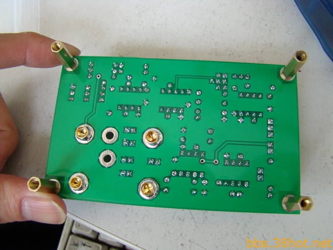

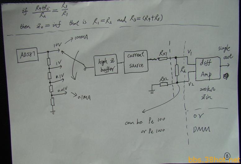

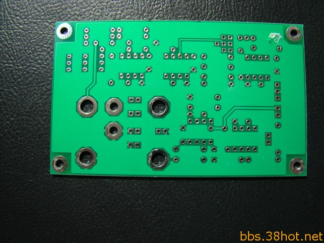

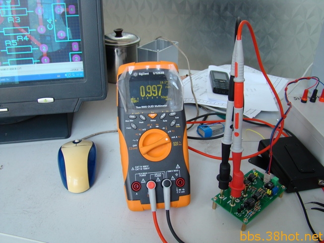

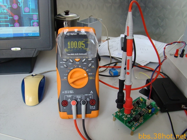

这个图用绿色框起来的大焊盘,可以接入铂电阻,用螺钉拧紧即可(些铂电阻不好焊接),然后把左面绿色框起来的跳线全部插入ok。
板子下面一块是自己做的差分放大,可以不用焊接,直接用4.5DMM。
一楼的图有点小,等一会我重新传一下。
完毕。

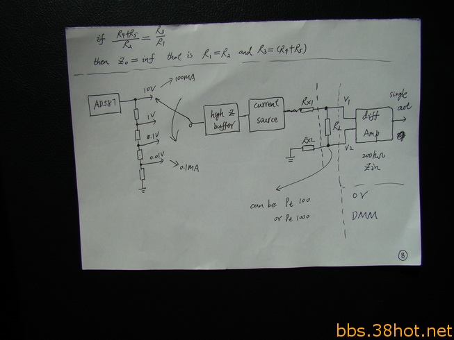

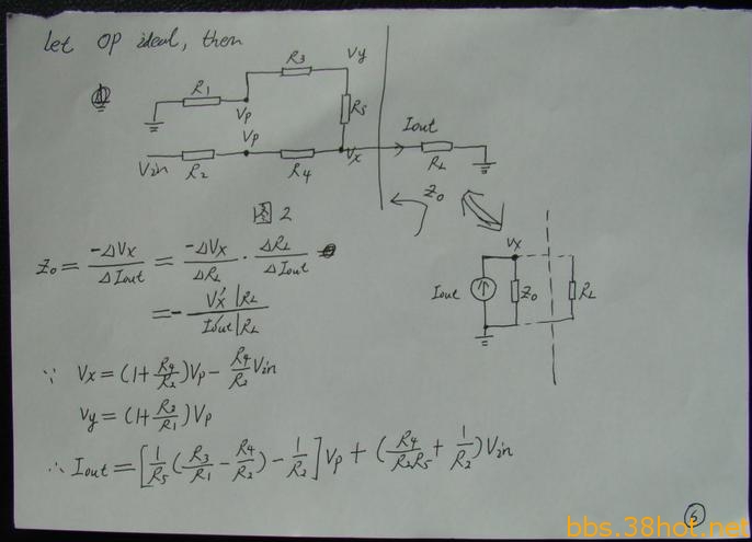

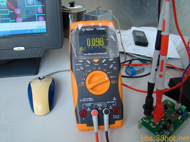

两点不妥:
1. 电流测量最好用标准电阻,6位半万用表的电流档都不靠谱,何况手持表。
2. 负载后面的差动放大器输入阻抗200k,因此接入后电流源内阻只有200k,过低。PT1000约1k,电流误差为0.5%,过大。最好直接用双电源AD620。(看实物差动放大器输入阻抗好像500k,还是不够高)
用差分测量,似乎不必负载接地,这个电路对电阻匹配要求很高,否则内阻可能下降,看实测没有接差动放大器,但好像也不太准。最经典的电流源电路可以将性能提高至少一个量级。
20k的精密电阻做什么用?
 楼主| 发表于 2012-4-2 08:27:13 | 显示全部楼层
回 shichen717 的帖子
shichen717:两点不妥:
2. 负载后面的差动放大器输入阻抗200k,因此接入后电流源内阻只有200k,过低。PT1000约1k,电流误差为0.5%,过大。最好直接用双电源AD620。(看实物差动放大器输入阻抗好像500k,还是不够高 .. (2012-04-01  19:46)
20K精密电阻没什么特别的,买电阻的时候忘了买20K的。
