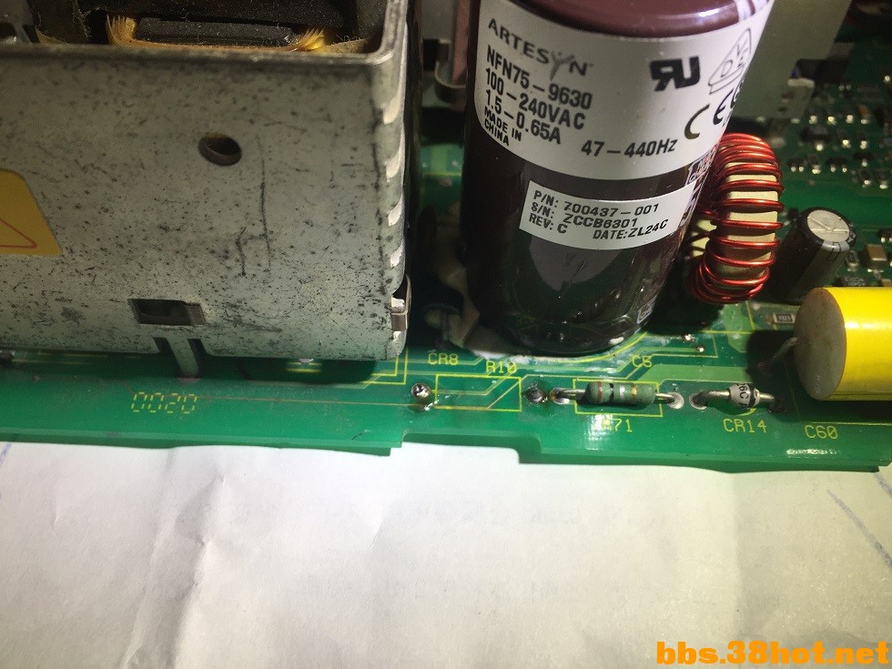

54622电源板故障,图中R10插电就爆,老司机们帮分析一下可能是哪里的问题,感激不尽!!!

烧掉的电阻阻值是0.3欧

调整管的检流电阻?管子击穿了才会这样应该

我不是高手,但是可以肯定的告诉你,电路里有坏的东东你没找出来,你问问题麻烦把图片多发点,光这一张实在帮不上忙!

问题找到了,看了一下UC3842的图纸,0.3R应该是电流采样电阻,合理的解释是开关管击穿短路才会炸采样电阻,量了一下开关管,果不其然。

电路有严重短路现象
