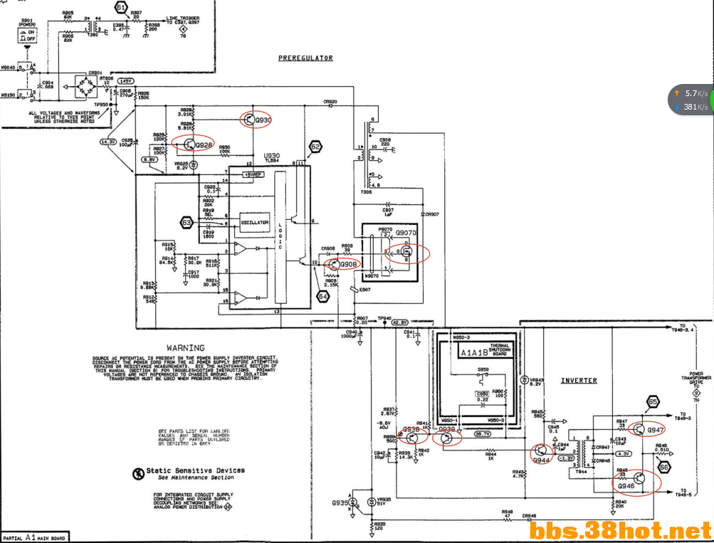

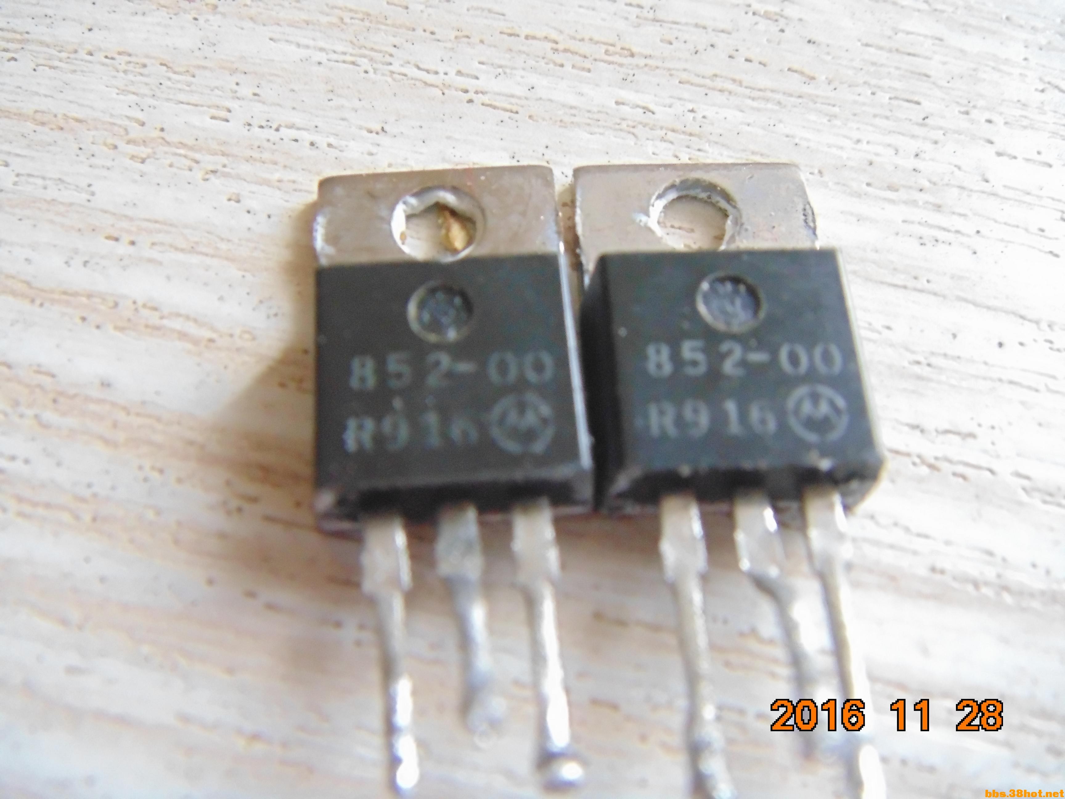

请大师帮忙,泰克2221A电源烧毁,部分三极管烧炸了,看不到型号了,R9070场效应管,R946.R947电源开关管等,我在图上画红圈的。谢谢那位师傅帮助

典型的电源过压故障,我原来也修理过一台2232的电源,坏的零件位置和你这个差不多,三极管的型号有可能是MPS2907,你在到维修手册上核对一下

请问师傅;你给的那个型号是那个部位的?原机Q946和Q947是图上的。Q9070是P5NK80,这台机子是别人修的,不知原机是啥型号。按我推算Q946和Q947是对管

Q9070是MTP6N60E  保险起见 TL594也换了

好的师傅;不知原机Q946和Q947型号。谢谢帮我

找个相近的打开看一下就行了
