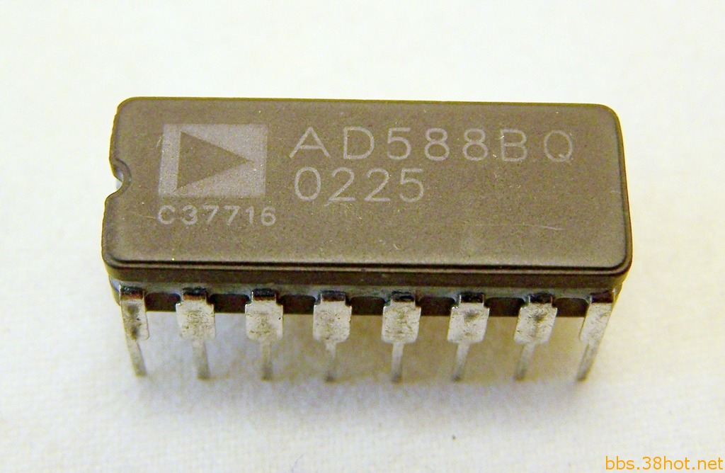

刚到手的AD588BQ,一次买了两块,另一块装插座里去了,不想再拔下来了,只拍了一个的照片,大家看看这块有问题没有
正面

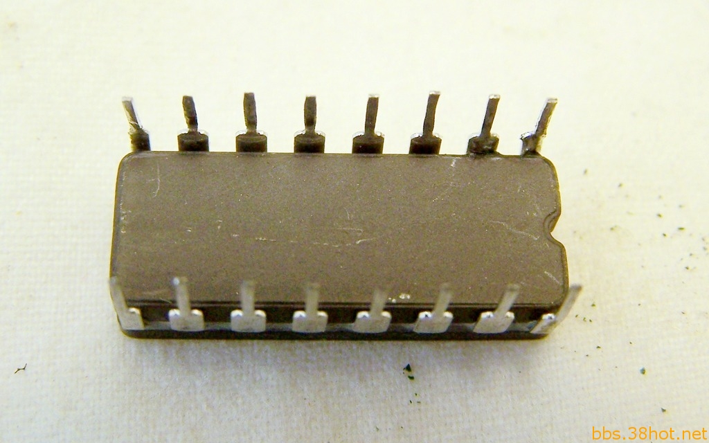

背面没有字

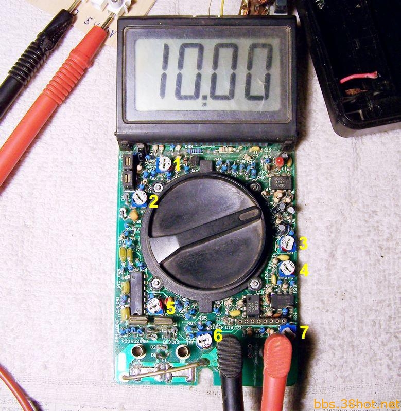

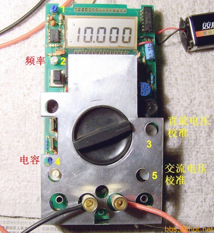

手里的两块表,被我拆开想调一下,没有想到里面有这么多的可调电阻
DT9208的,一共七只

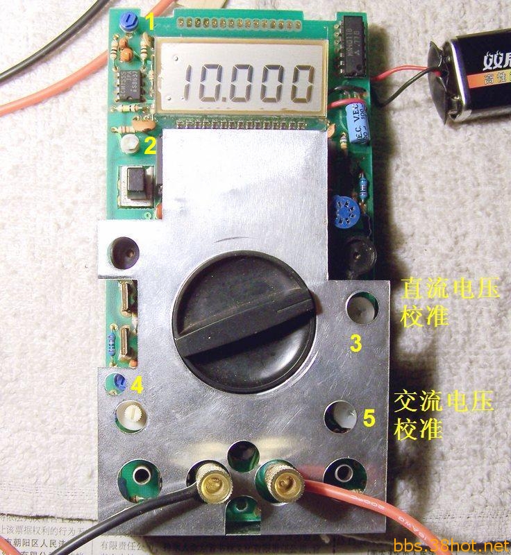

DT930F的
请问这些可调电阻分别是调整什么的呢?多谢!
发表于 2012-3-31 23:27:27 | 显示全部楼层
问题一大堆 首先100%打磨品 低级别打磨成高级别 其次脚你有没有发现很薄 这是短脚冷拉的
为什么说是100%打磨品呢 背面无字就是很好的说明
这种东西如果说没打磨过 我的头可以砍下来 让你当西瓜踢
 楼主| 发表于 2012-3-31 23:50:16 | 显示全部楼层
谢谢!
两块我换插上试的,电压一样,一个字都不差。

 楼主| 发表于 2012-4-1 00:13:08 | 显示全部楼层
我又用卡尺量了下
同一个块子的管脚厚薄不均,最薄的只有0.28mm厚,最厚的是0.38mm厚
更为搞笑的是,同一长管脚还不一样厚,靠近块子的地方厚一点,末端薄一点

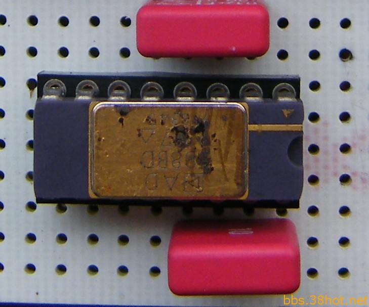

看看我的AD588应该是真的吧。
烂是这样了,没有翻新。

谢谢大家帮顶,DT930F的调整电位器,俺已经弄清这些了
还有DT9208的好多电位器干吗用的不知道,知道的朋友告诉一下哈
多谢!
