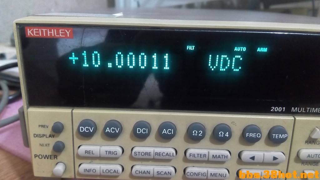

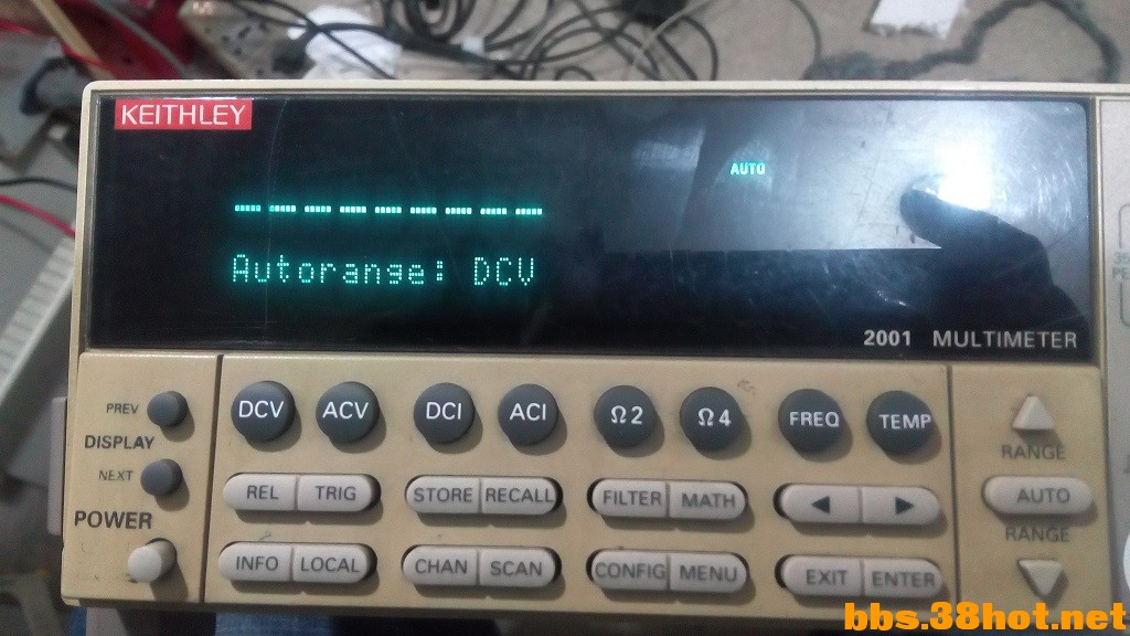

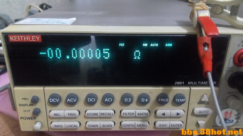

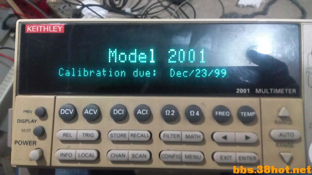

急死我了。。。K2001每次开机自检后自动进入第三图的画面, 这个画面是不能直接测试的。 需要RESET后才能正常测试。 测试功能是正常的。 但怎样设置才能设置成自检后自动测试模式??? 求大师帮忙指点一下。 说明书看了一下,不是很懂。。。是不是要校准后才行啊?
顺便再问一下, 这个怎么设置成7位半显示? 目前是默认的6位半模式。。。

发表于 2016-11-28 10:40:38 | 显示全部楼层
恢复原厂设置。你这个是状态记忆了

 楼主| 发表于 2016-11-28 12:40:37 | 显示全部楼层
设置问题, 已经搞定了。。。
具体步骤如下: MENU--->选SAVESETUP---->ENTER----->选POWERON----->ENTER----->
选BENCH---->ENTER---->最后再EXIT就万事大吉了!
