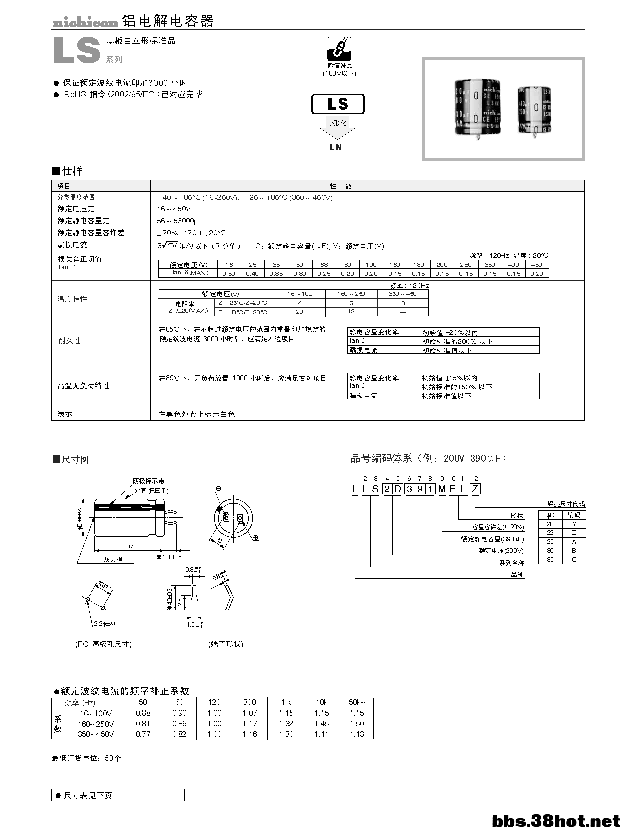

发表于 2016-11-28 14:58:24 | 显示全部楼层
电容的D值我一般参考这个。
