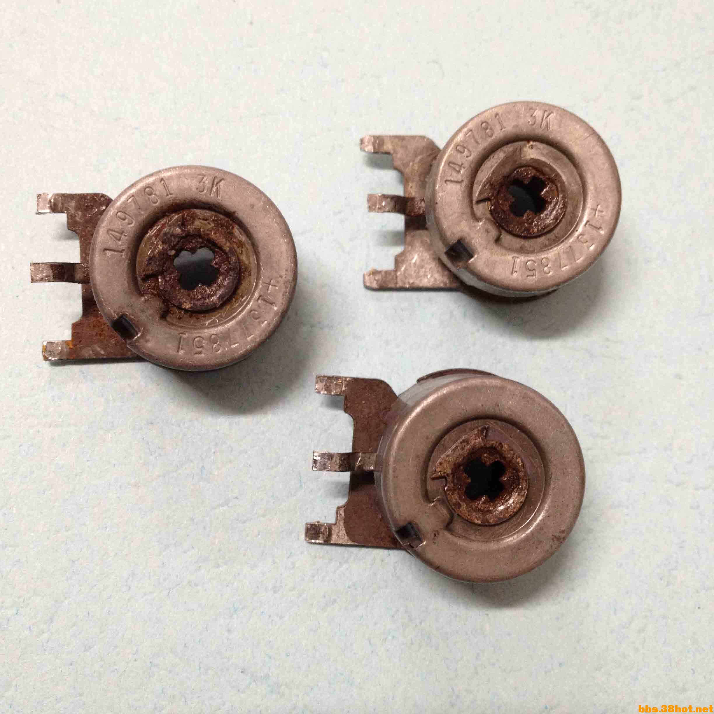

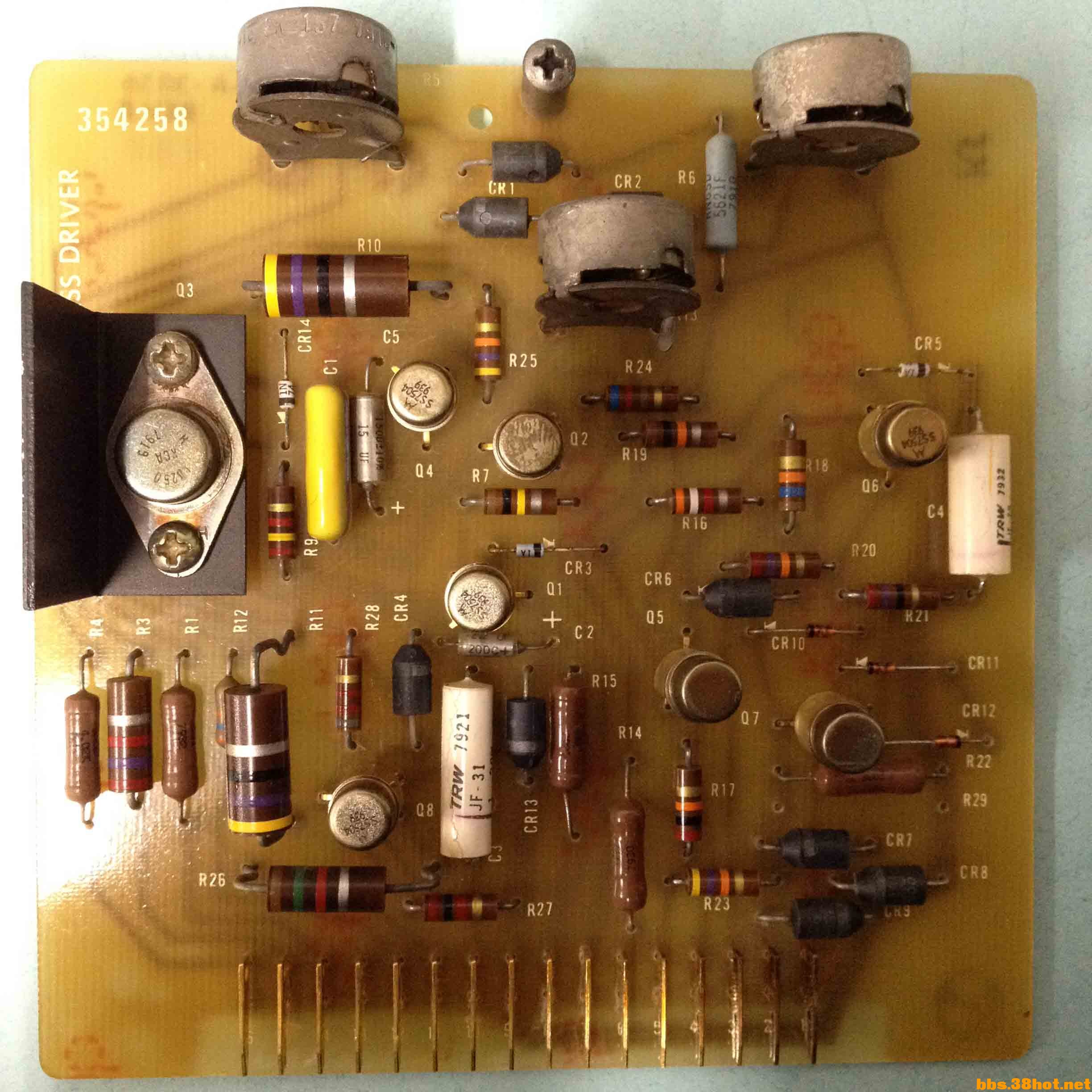

求 Fluke335D上的铁壳微调电阻,阻值2K或2K欧姆,数量3个。

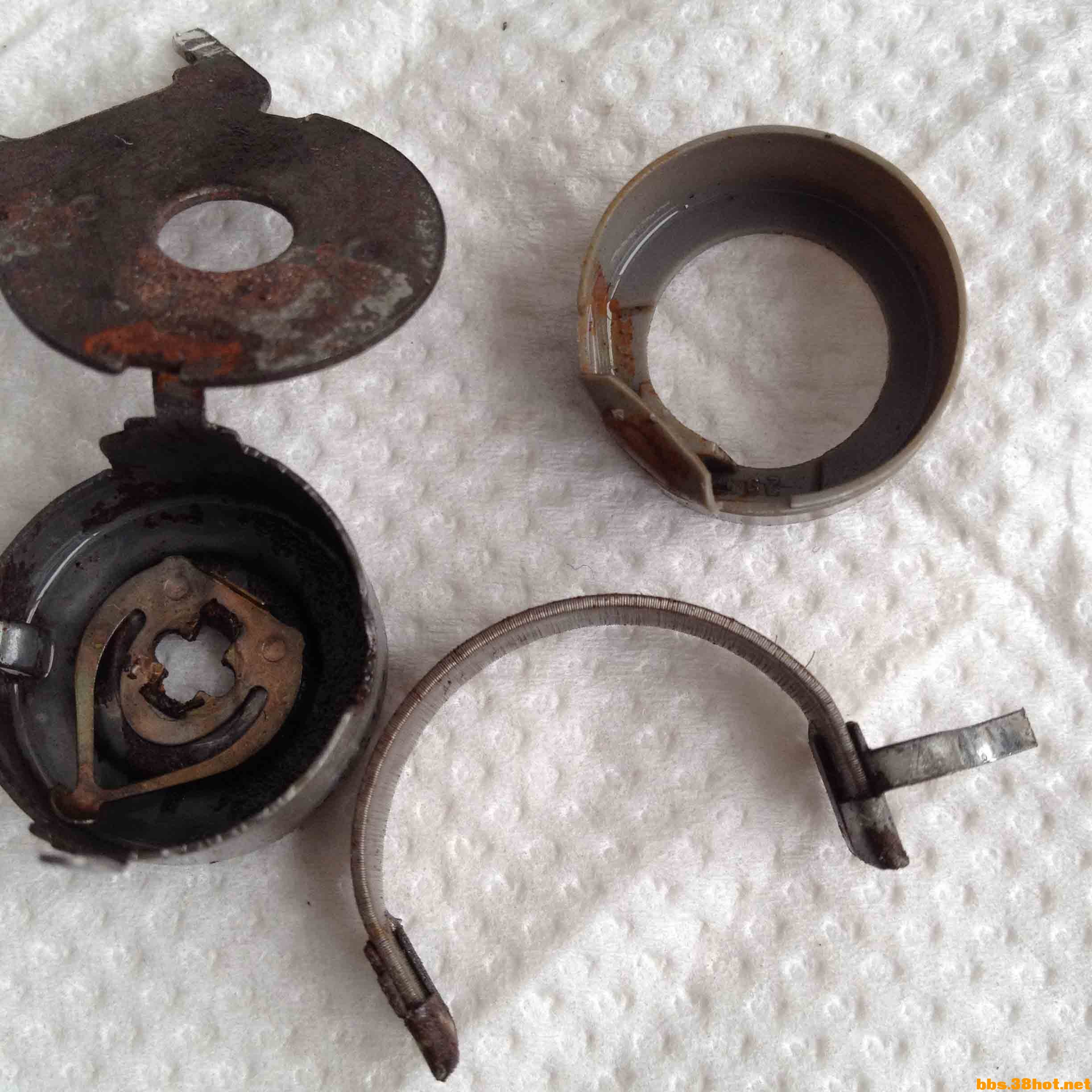

刚收的Fluke335D中Series Pass Driver板子上的三个铁壳微调电阻因为受到液体腐蚀,电阻断路,拆开后发现里面的电阻都丝断了,很难修复了。这几个微调电阻个头很大,很难找到合适的替代品,请求网友帮助,看有没有这块板子闲置或找到相似的电阻。

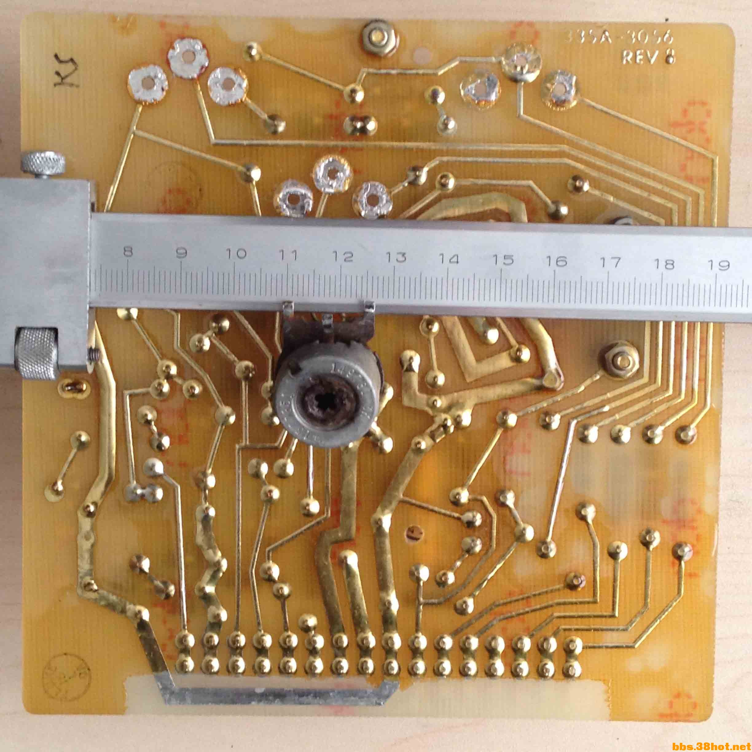

 楼主| 发表于 2016-11-27 16:07:44 | 显示全部楼层
谢谢qyhjp,看上去尺寸似乎小了一点,这个微调电阻个头比较大,下面两孔间距大约1.5厘米,见图: 335D稳压驱动板背面.jpg

 楼主| 发表于 2016-11-27 20:33:29 38hot手机频道 | 显示全部楼层
一只2K,2只3K的,其实都用2K的也可以。
发表于 2016-11-28 10:18:48 | 显示全部楼层
线绕的不容易坏,建议做一下除锈,还可以继续用
补充内容 (2016-11-28 10:21):
电阻式断路器可以找老指着指针万用表内的可调电阻拆电阻丝重绕
 楼主| 发表于 2016-11-28 10:22:06 | 显示全部楼层
电阻丝也生锈了,除锈的时候断成很多节,不好修啊。
