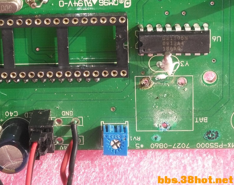

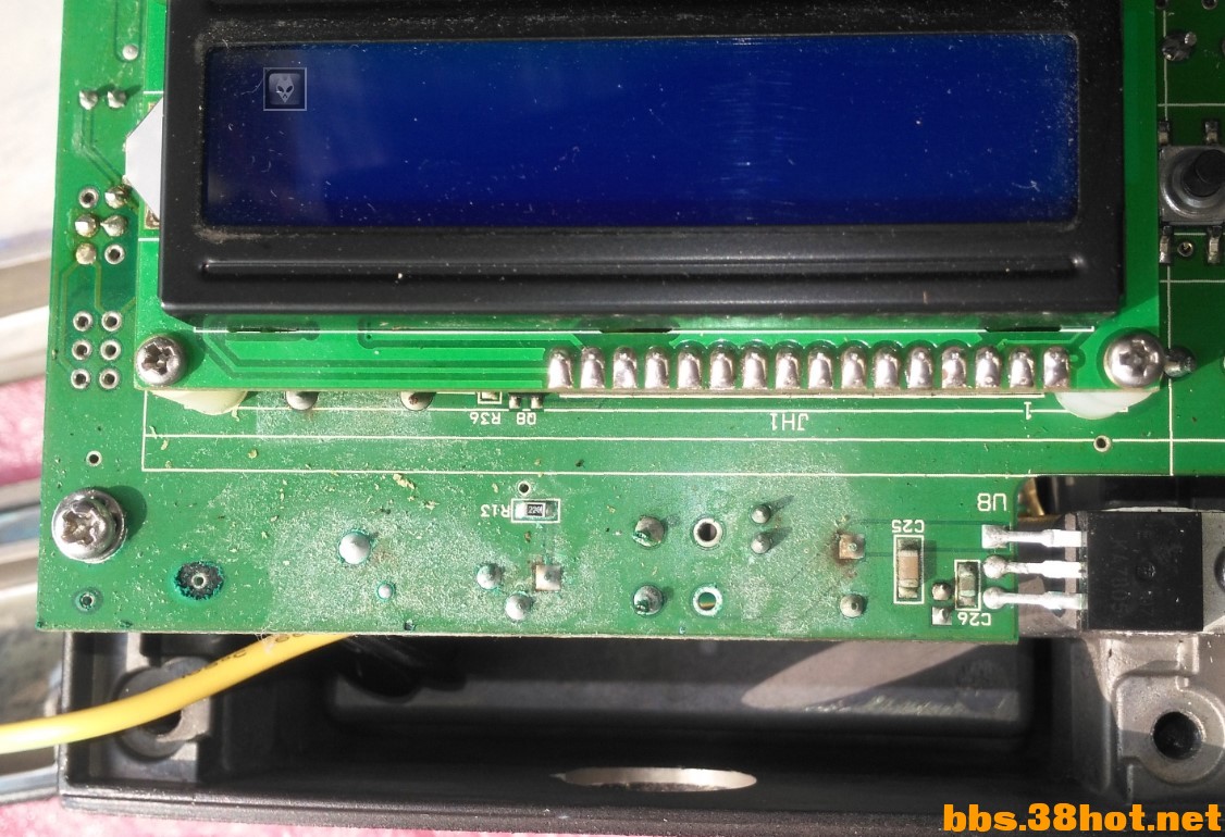

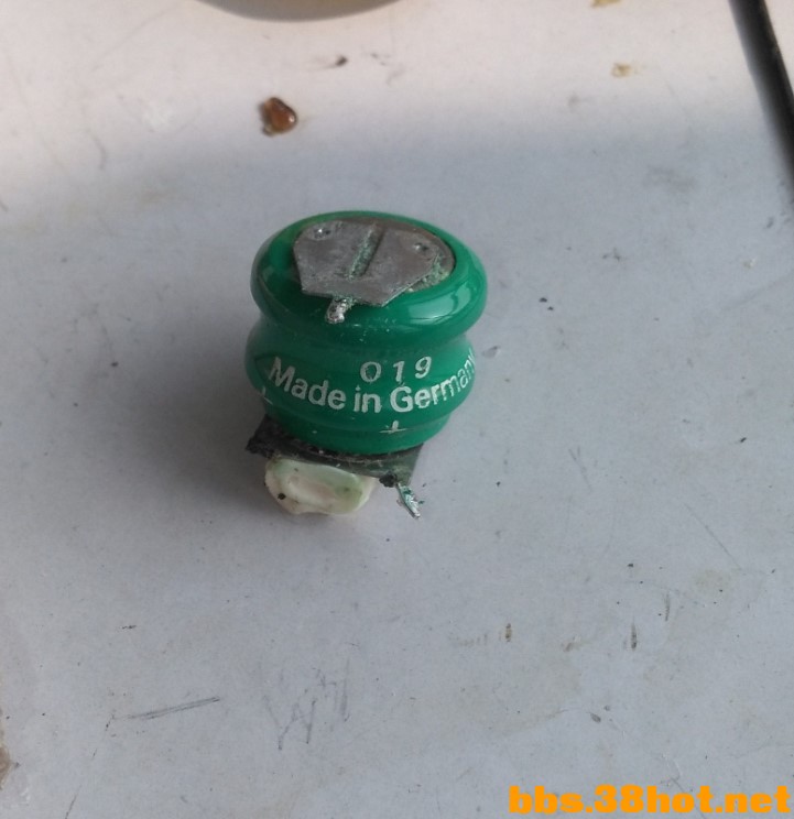

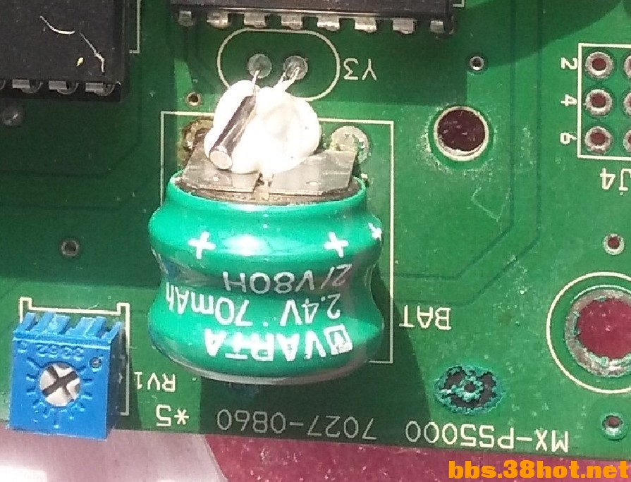

这里人气旺,在这里向大师们请教一些关于奥科MX-PS5000的问题。最近收了一台坏的奥科MX-PS5000,开始不通电,修好电源后,插电发现显示屏不亮,仔细检查,原来是主板上的一个充电电池漏夜了。
在此请问大伙儿,这个电池能直接拆了不用吗?或者用个什么替代一下?
发表于 2016-11-27 14:07:06 | 显示全部楼层
电池是记忆设置参数用,不用也可以,对发热没有影响的
发表于 2016-11-27 14:20:51 | 显示全部楼层
还是用吧,不然显示屏都不高兴了,左上角
 楼主| 发表于 2016-11-27 14:35:19 | 显示全部楼层
谢谢楼上各位的热心帮助,多谢!
