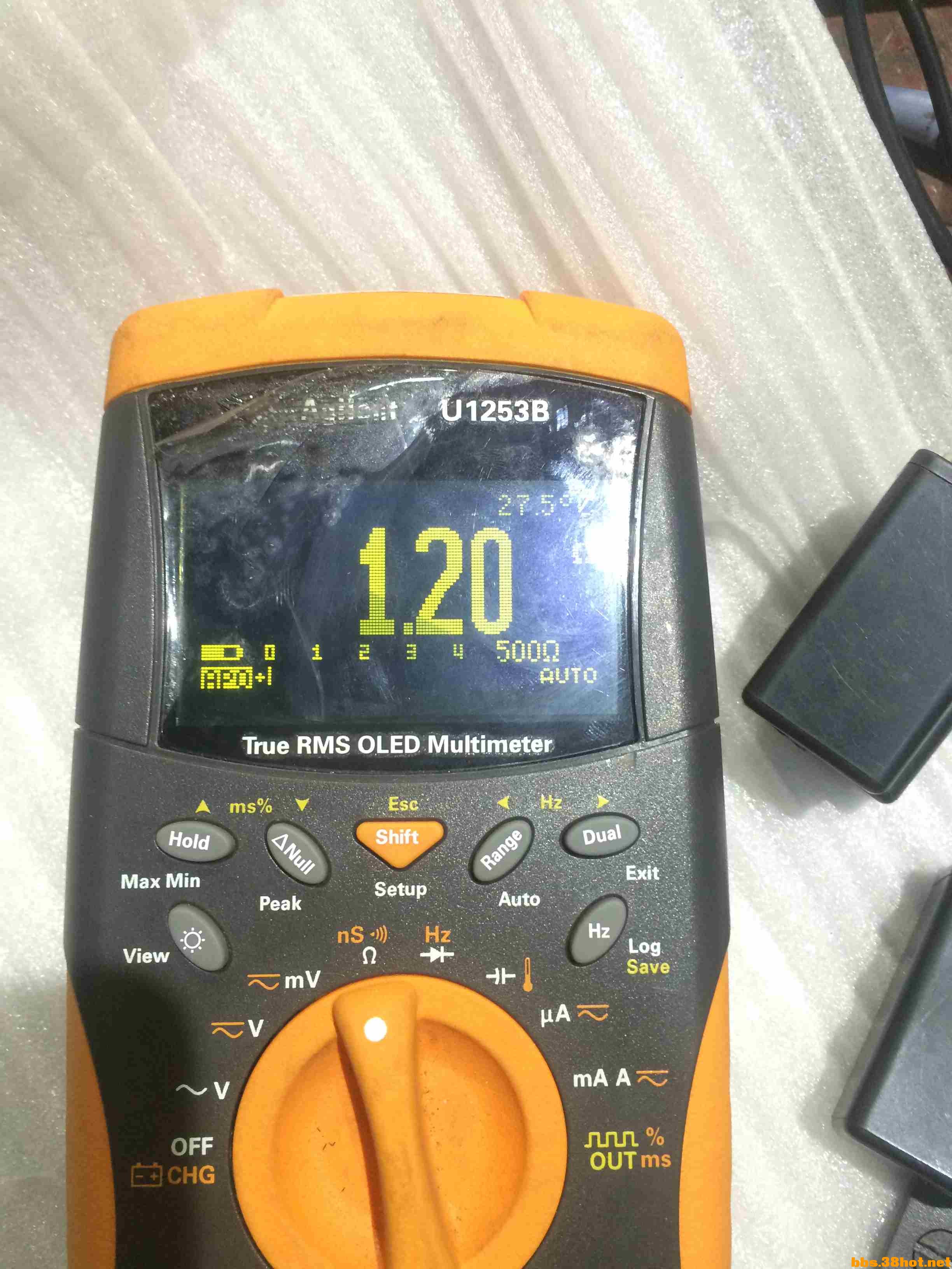

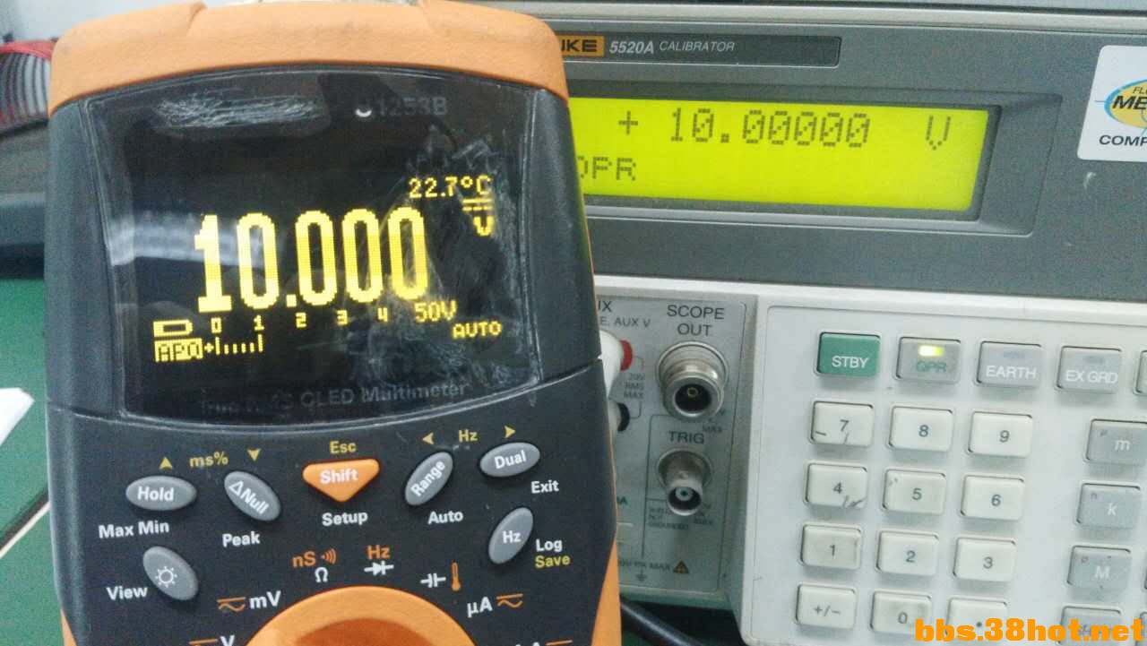

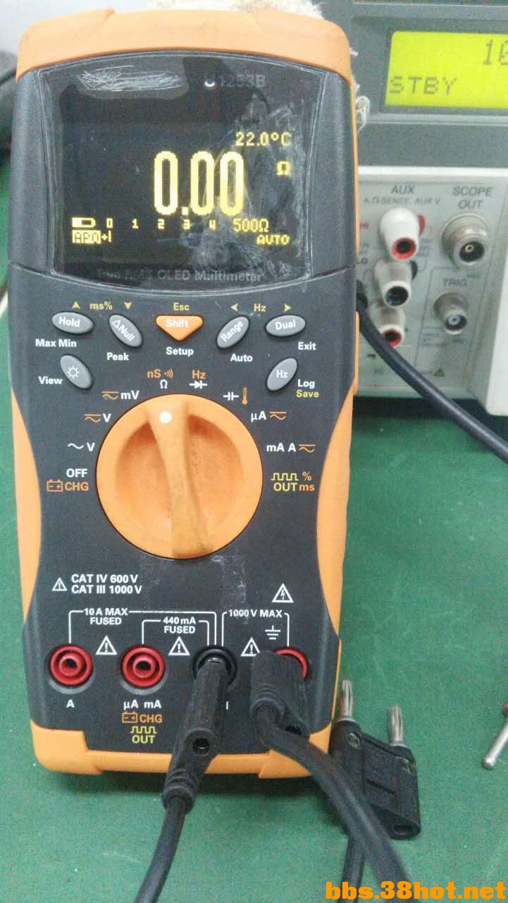

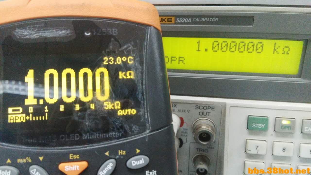

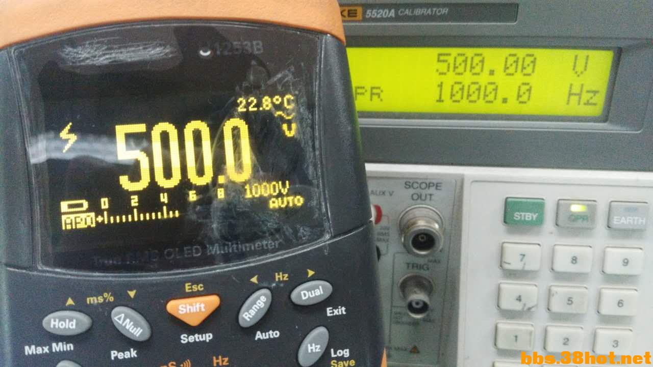

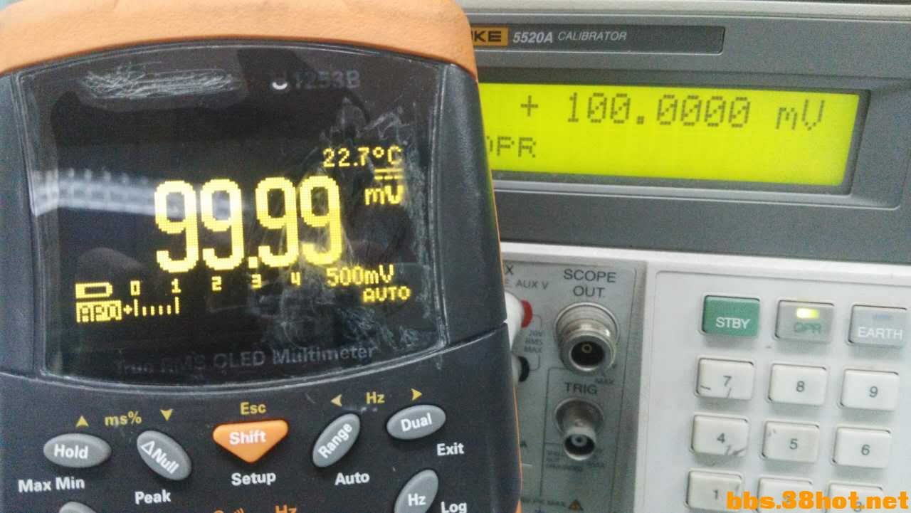

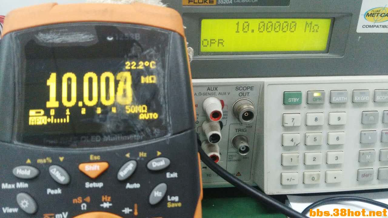

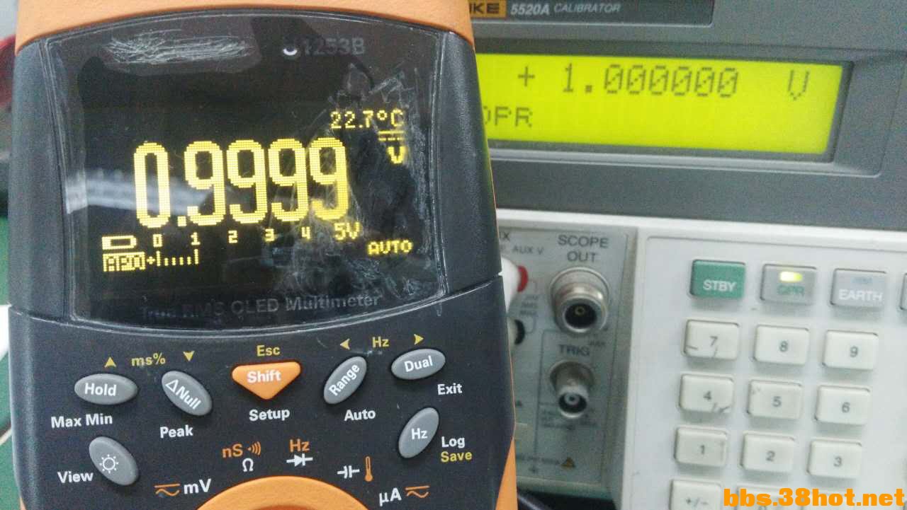

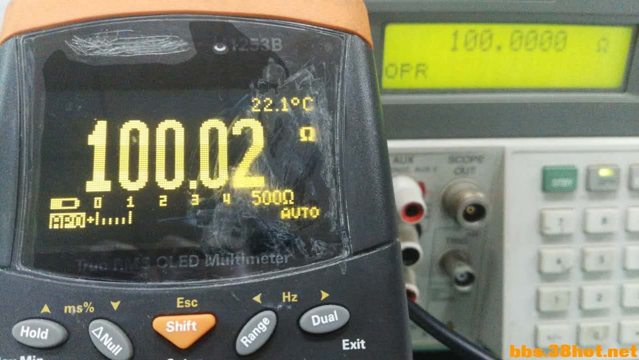

收了一块1253b万用表 经测量除电阻档有底数外其他都正常 求助万能的论坛 经坛友@threemore 指点可以校准修复  感谢@peil20 送出的校准资料 自己不会校准 也没基准啊  此时@threemore 联系可以校准  货到了后threemore说这表是15年刚校准的各项指标都正常 唯一电阻档500欧姆有底数 但不影响使用 使用归零功能可以使用  但是本人使用万用表没有归零习惯 所以果断让threemore校准 果然 校准后完美归零 电阻短接只有0.02欧姆 校准费用也相对实在  再次感谢threemore帮助校准 有需要校准的坛友可以找threemore 效准仪器比较牛逼
