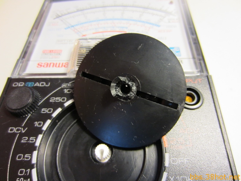

大家看看这个三和YX-361TR怎么修
875
大家看看这个三和YX-361TR怎么修
yesw2005
yesw2005
发表于 2012-3-31 14:25:00
一年前买的,和卖方交涉对方说是人为的,厂方开价要70元换一个旋扭,太郁闷了。大家看看怎么修好,谢谢

发表于 2012-3-31 14:33:26
简单就用AB胶粘,要牢靠就把旋钮中间铣大孔嵌入工程塑料,钻比轴小一点的孔,加热轴压入,还可以在轴上钻孔攻丝上螺丝,如果是我的我会铣一个铝合金的旋钮,呵呵

发表于 2012-3-31 14:43:24
谢谢,这么快,谢谢。问题是轴没有高出表面。

发表于 2012-3-31 14:54:12
不像使用不当损坏,更像是沾染了什么油料导致塑料脆化而损坏。

发表于 2012-3-31 15:15:28
做一个薄壁转换套把轴延长,找一节内径合适的铜管就行

发表于 2012-3-31 19:19:32
1 把旋钮挫平
2 选一节铜皮做一个O型圈接口在里和转轴槽配合好
3 再选宽度与旋钮滑槽相适应的铜皮,选好位置与铜圈焊好,
4 压入即可

挖洞找合适的小管 粘上去?

发表于 2012-4-1 22:52:44
很不美观,要加装饰的。
