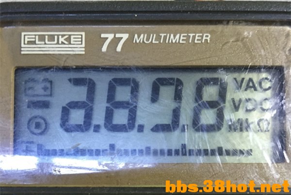

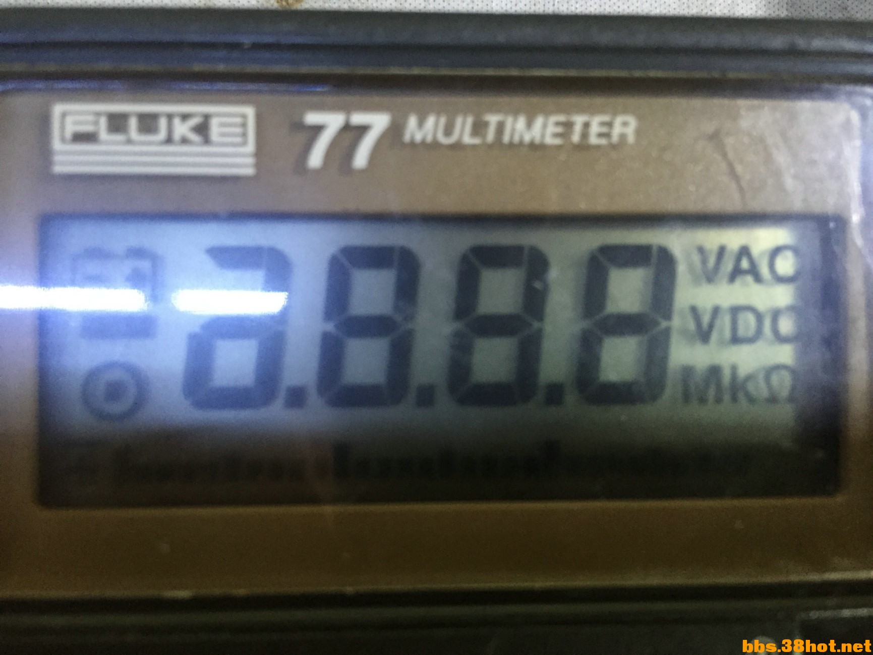

福禄克77  显示缺划  液晶  导电胶  电路板都做清洁  故障依旧  测试 功能 正常    只是缺划   请教是什么原因?显示芯片坏了?
谢谢各位  屏已无损修复

再检查屏背面的导电镀膜、如果显示屏没有物理损伤;查每一根(金手指)到显示块之间的电路(包括导电橡胶条)。
有条件或者换个主板试下。
发表于 2016-11-25 08:33:30 | 显示全部楼层
1:显示驱动笔画信号缺失(芯片挂)。
2:液晶板上笔划引出线断(取下通电检查)。
一般可能是驱动芯片问题。

发表于 2016-11-25 12:46:41 | 显示全部楼层
  显示屏可以拆下检测好坏。随便找一个小变压器接入220V,左手捏住显示屏的两端,将小变压器次级的一条引线去碰触显示屏各个透明电极,就有笔画显示。如果这两个笔画始终没有显示,问题就在显示屏上。 如果显示屏是动态扫描的,这样缺笔画,基本上可以确定显示屏坏了。
hepingmail 发表于 2016-11-25 13:48
看样子是一个SEG段没有连接!
已确定液晶有问题  镀膜有断点 如何修补镀膜?
发表于 2016-11-25 14:11:45 | 显示全部楼层
  用指针表1K电阻档测量LCD接口各个触点对地的导通电阻啊。
 楼主| 发表于 2016-11-25 14:25:46 | 显示全部楼层
发表于 2016-11-25 14:49:01 | 显示全部楼层
估计是年代久远,液晶屏本身的电极断了。

发表于 2016-11-25 19:01:53 | 显示全部楼层
有种导电银漆笔,你可以试试看。

发表于 2016-11-25 20:56:05 | 显示全部楼层
过客 发表于 2016-11-25 19:13
谢谢指教  我试试
导电银币不可取!我试过不行!还是换屏吧

 楼主| 发表于 2016-11-26 10:36:12 | 显示全部楼层
谢谢各位  屏已修复
发表于 2016-11-26 10:57:23 | 显示全部楼层
怎么修复的?介绍下用啥方法!
发表于 2016-11-26 14:15:50 | 显示全部楼层
用橡皮用力把线路板上的焊盘擦一遍,不行的话把线路板上的焊盘用焊锡焊接一遍。
 楼主| 发表于 2016-11-26 14:23:08 | 显示全部楼层
玻璃上的镀膜吃锡吗?

发表于 2018-11-2 20:21:34 | 显示全部楼层
我以前也有块显示缺划的77,换屏也没解决问题  后来送人了。
