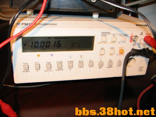

飞利浦2525台表,好久没有开机。今天开机发现无显示和电转动开关声音,拆开机壳看内部,没有发现冒烟烧糊迹象,也没有修过的痕迹。 照片 001_副本.jpg
顺着~220电源开关线查下来,变压器输入端接入交流220。输出端有5个接线端,似乎有两组输出,一组是3个端子的,另一组是2个端子的。变压器通电一会儿即发热,有一组有电压输出,整流后好像是正负9V;另一组直流输出无电压,初步判断有短接的地方。

故障表现:变压器发热,屏幕无显示,电动开关不动作。测得变压器输出交流电压只有一伏左右,桥式整流后直流电压为零,线路直流电阻为零--短路。检查到了这里,似乎离故障点已经很近了,但线路上零件很多,电路结构不清楚,没好办法进一步孤立故障。还有一点要做的,就是检查变压器是否是好的?

  将那变压器电压输出被拉低的绕组从板子上断开,用数字表二极管档测量,或者用直流稳压电源设定限流后接入,再找出短路的元件应该不难的。只要坏的不是专用器件,机子还是容易修的。

是的,谢谢你提供的办法。感觉测量变压器次级绕组,拆卸变压器相对比较困难,切断印板走线倒是简单易行。主要考虑这段时间不想陷入维修,也不想动印板,留下维修痕迹,出手就静心了。
曾在线测量过,情况是:1、次级绕组没有完全短路,有不到10欧姆的阻值;2、输出交流电压有1伏左右。3、整流以后电压为零;4、整流后的滤波电容两端为零阻值。5、电阻挡测量过,四个整流二极管沒有短路。我判断为:整流后负载电路有短路现象。
