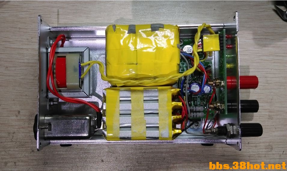

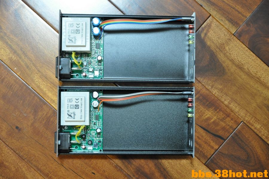

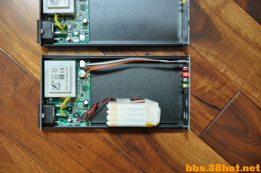

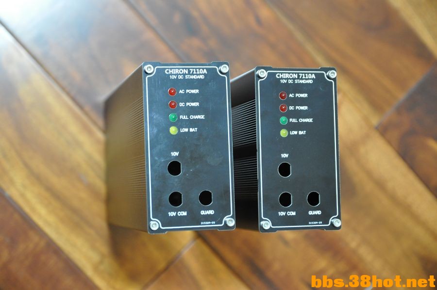

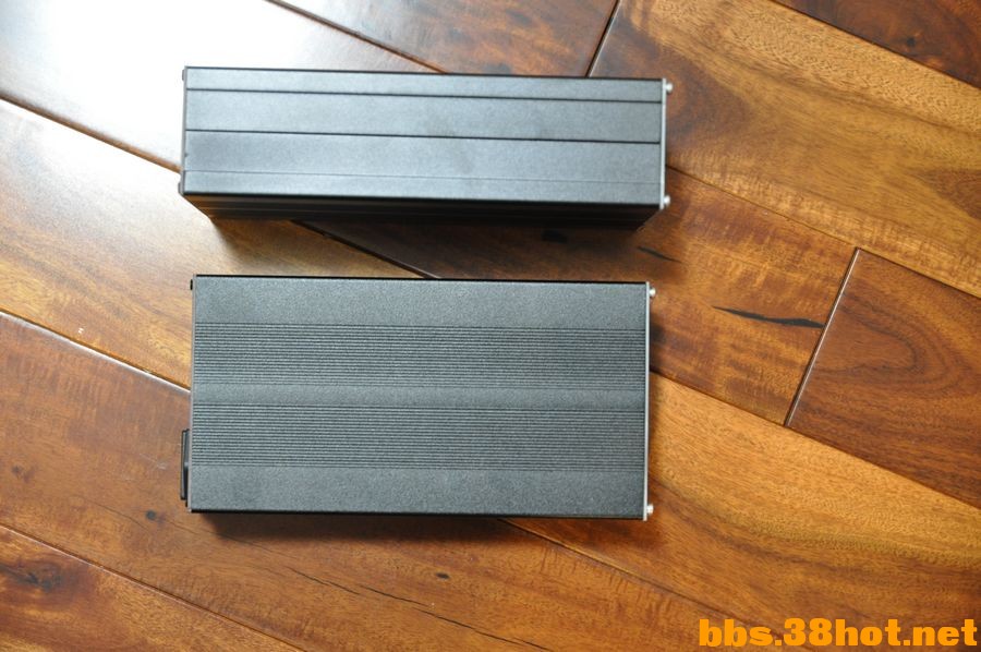

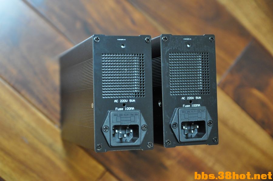

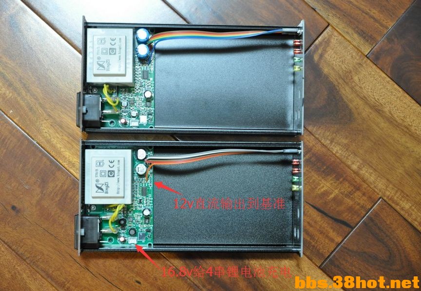

出2个263用的基准盒,输入220v,内部稳压后输出12v直流给263基准供电,另带4串锂电充电电路,拔掉220v电源后自动切换到锂电供电,防止基准断电。变压器是功率是10w,充电ic是用的LT1512,12v稳压用的是LT1129,输出电流200ma以内,足够263使用(不是最大就是200ma,因为电流太大,变压器会发热严重,不建议这样使用)。电池电压低于12v时关断输出,防止电池过放。面板有ac供电指示,dc供电指示,充满指示,锂电低电压指示(低于14v点亮)。接线柱需自配,使用是破马3750,3770。其余接线柱只要和3750垫片台阶尺寸一样的都可以用。外形尺寸,宽55mm,高105mm,长200mm。
每个200元,不含电池盒接线柱的,请明确!运费实收。
转入电池后,基准还有一半的空间。
最早做的一个基准,长度是150的,看起来比较挤,变压器也只有5w。
装好接线柱后的样子。

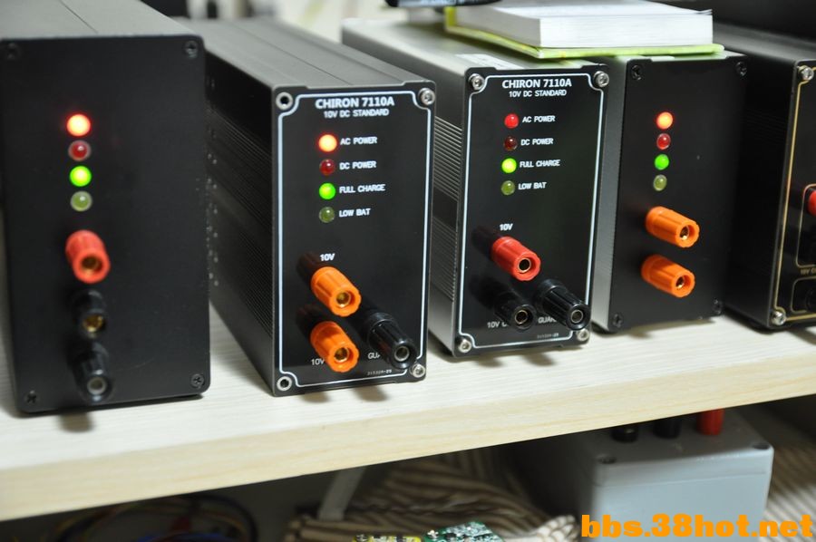

发表于 2016-11-23 08:59:56 | 显示全部楼层
指示灯不是没了吗………………
 楼主| 发表于 2016-11-23 09:01:13 | 显示全部楼层
桃之夭夭 发表于 2016-11-23 08:59
指示灯不是没了吗………………
谁说没指示灯了。。。。。。
