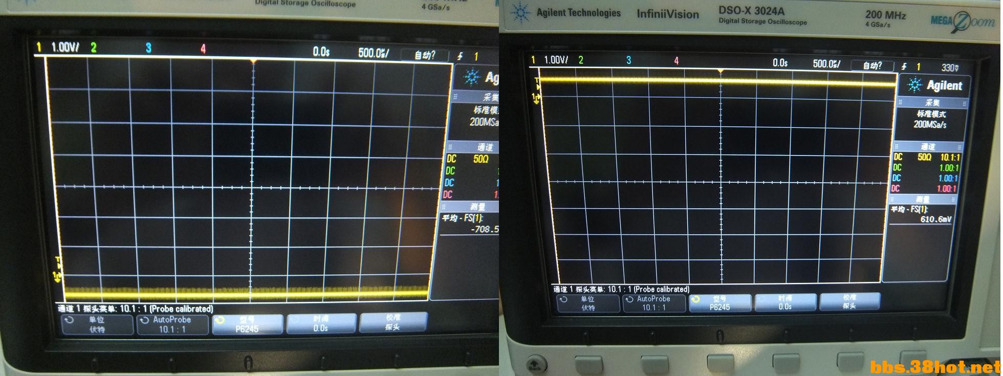

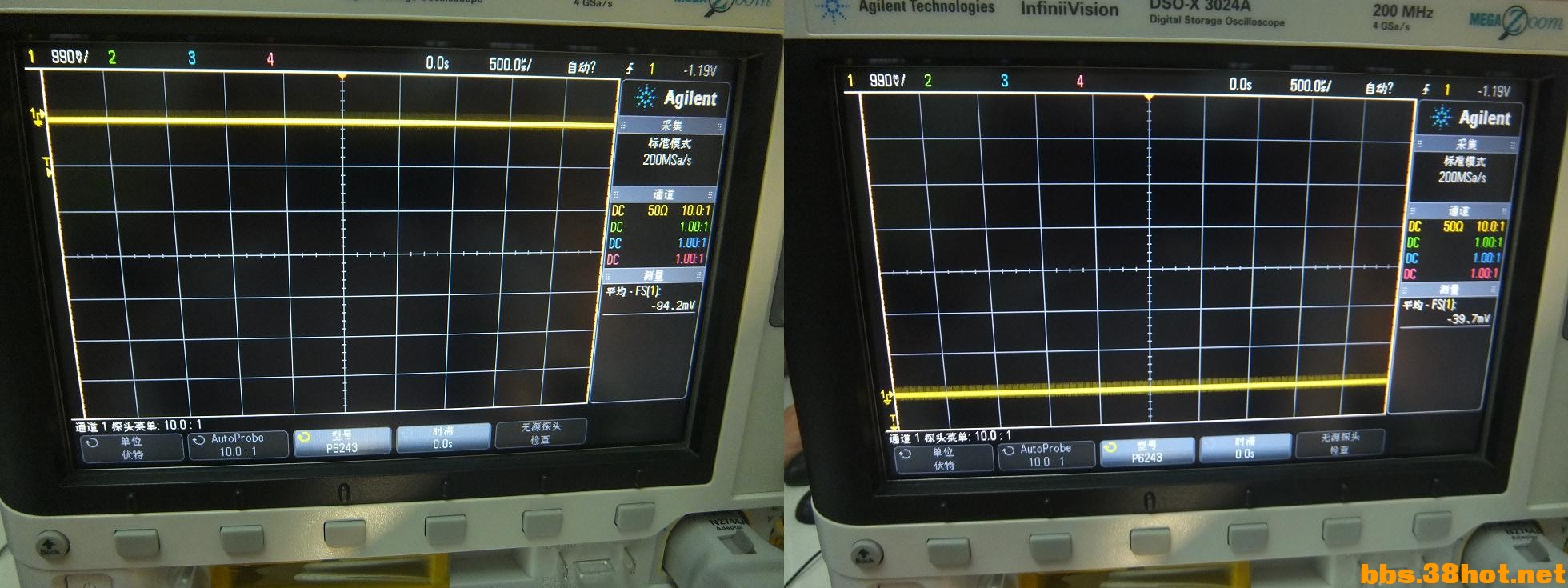

  今日刚得到一个安捷伦的N2744A 探头适配器,它能将泰克的有源探头转换到安捷伦的示波器上用。现在发现一个问题,那就是使用无偏置功能的探头都正常,探头基线能在屏幕内任意调,但是如果用有偏置(offset)功能的探头,只要探头0点不调到屏幕正中,不接信号时,基线就会不在0点而是有正或负的偏差,不知是不是所有的这种转换头都如此,请有此探头的朋友赐教。
这个图里面接的是没有偏置功能的P6243, 无信号时,基线基本都在0点
这个图里面接的是有偏置功能的6245,无信号时,只要0点不在屏幕中间,则基线不在0点,而且0点离屏幕中点越远则偏差越大(但是探头短路到地时基线能回到0点)。

这种探头我没用过,猜想可能是由于转换头的倍率和示波器输入的倍率不是完全匹配造成的,有偏置功能的6245,无信号时,只要0点不在屏幕中间,则基线不在0点,而且0点离屏幕中点越远则偏差越大,这种情况是V轴的放大倍数不是严格线性造成的,还有是分辨率变大也会影响。
其实只要电流的实际值和测试值偏差不大就可以了,offset在哪里都没关系。
