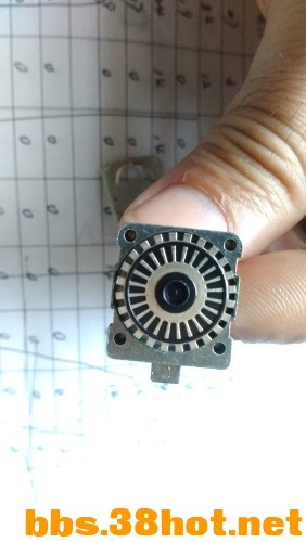

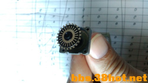

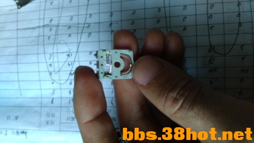

拆自普源老款示波器DS5102

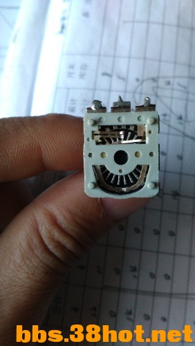

还有一张

看着像功放机无极电位器

发送进退脉冲用的

这个用久一些接触不好的海了去了,不常用也会坏,普源选料太差

这个简单玩艺万用表无法搞定好坏。那就换个工具。
示波器开机不测试信号时候,反复调节编码开关不跳动,而测试信号时调节,有时没有反应有时跳动,那编码开关OK。这是示波器硬件弱软件“强”的问题 。
