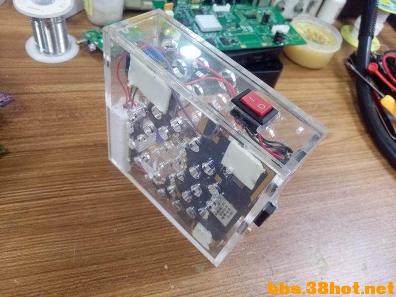

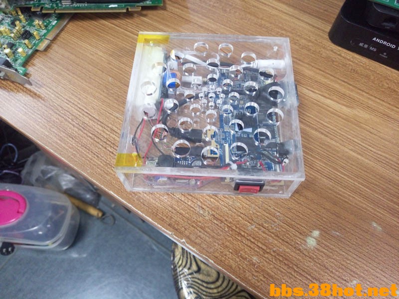

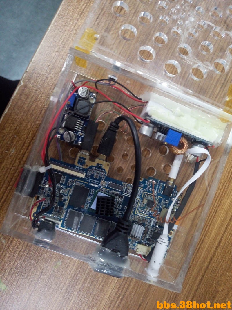

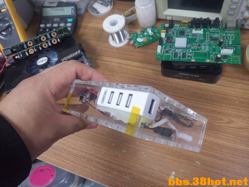

之前300买回来的,配置 Z3735F CPU,2G LPDDR3 , 32G EMMC, 外加16G三星的C10 内存卡 。5V 2A供电,拓展了USB 2.0*4 独立供电(可以挂移动硬盘),标准HDIM输出(转接的) 蓝牙 无线WIFI 。功耗很低,作为下载机什么的都超好。
关于开机问题,由于是平板电脑主板改的,所以接通电源后打开船型开关等待2秒后按住开机键3秒,耐心等待30秒左右即可看到画面,我刚买回来的时候以为没开机,如果还不会的话,用可调电源接这个小主机,看开机电流就明白了
我之前挂百度云下载,挂迅雷下载,挂微信机器人大概用了一个月,24小时不间断得用,windows10 32系统
