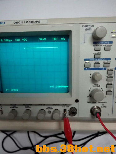

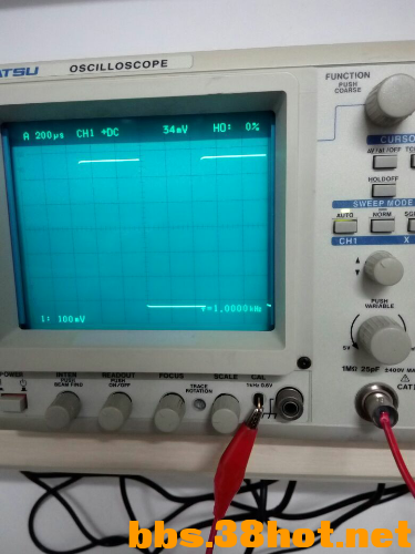

测方波左边有一点晚 校不直 请问正常吗
发表于 2016-11-22 13:54:22 | 显示全部楼层
正常正常
发表于 2016-11-22 14:14:16 | 显示全部楼层
很正常,用探头试一下
 楼主| 发表于 2016-11-22 15:03:55 | 显示全部楼层
碧水蓝天 发表于 2016-11-22 14:14
很正常,用探头试一下
用探头也一样 开始我以为是探头问题  然后我用导线直连试试    结果还是这样  我怕是示波器问题  虽然是二手的但是也买1000元不到一点
发表于 2016-11-22 15:11:05 | 显示全部楼层
rongge826 发表于 2016-11-22 15:03
用探头也一样 开始我以为是探头问题  然后我用导线直连试试    结果还是这样  我怕是示波器问题  虽然是 ...
先拿探头试一下(频率要匹配),把探头上电容调试一下,示波器的输入回路也有可以调试的地方,应该没啥问题
发表于 2016-11-23 08:14:50 | 显示全部楼层
不用调整,这个是正常的
发表于 2016-11-23 09:22:39 | 显示全部楼层
内部衰减或频率补偿轻微失准
