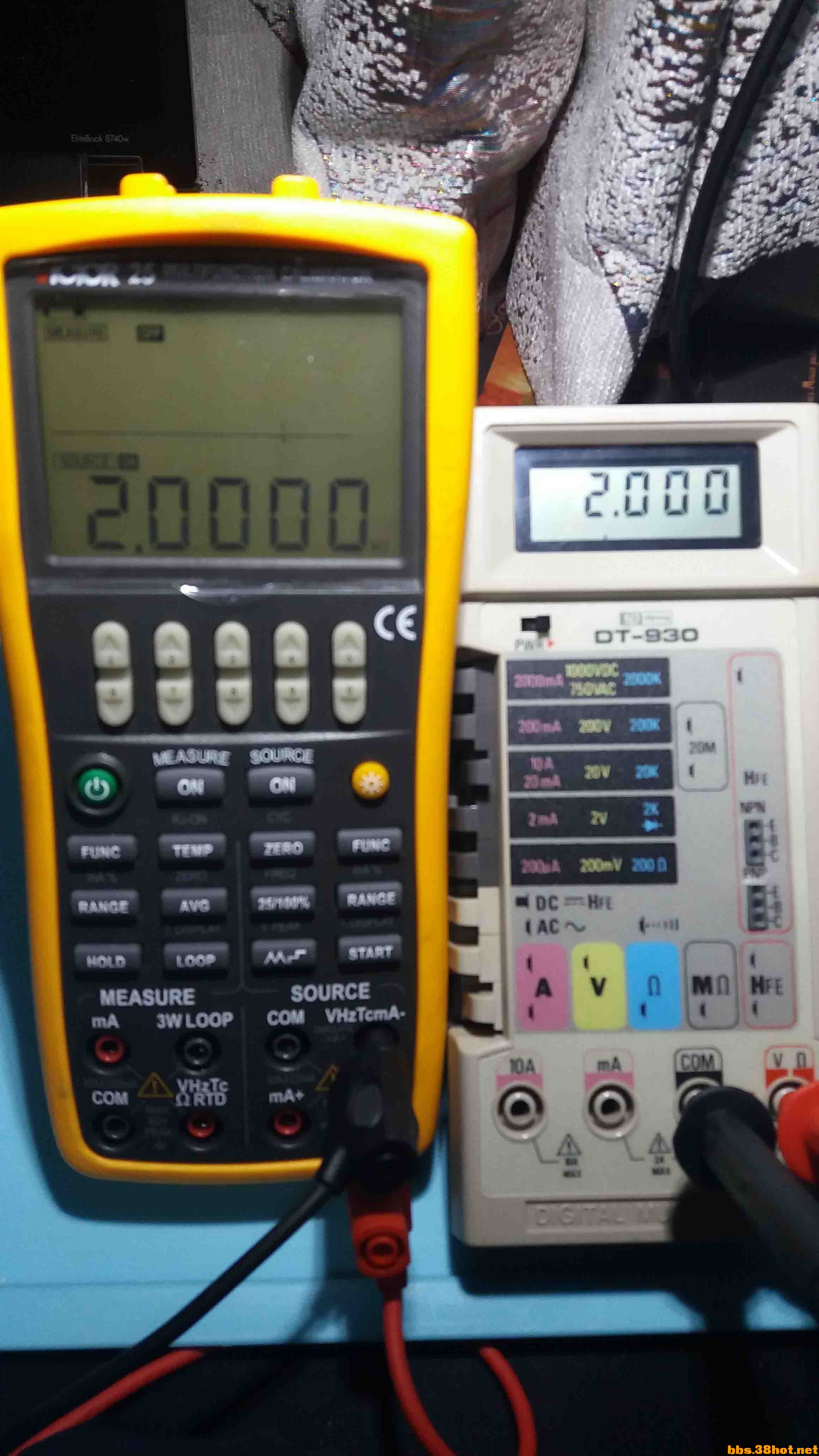

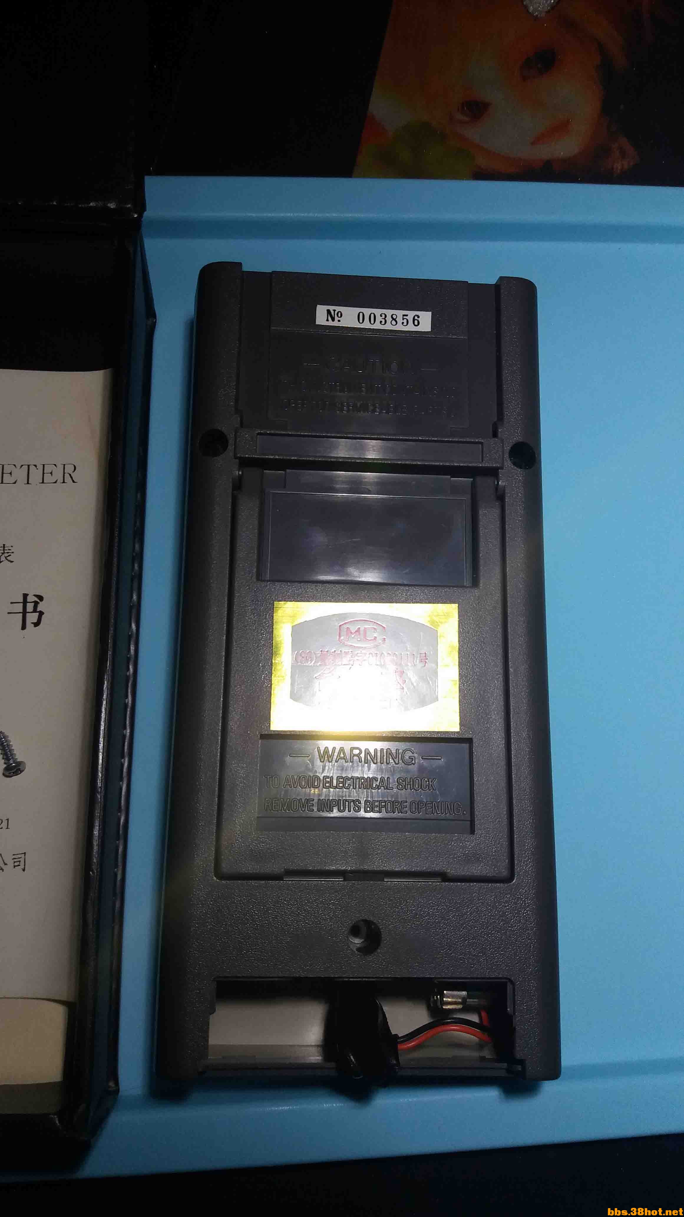

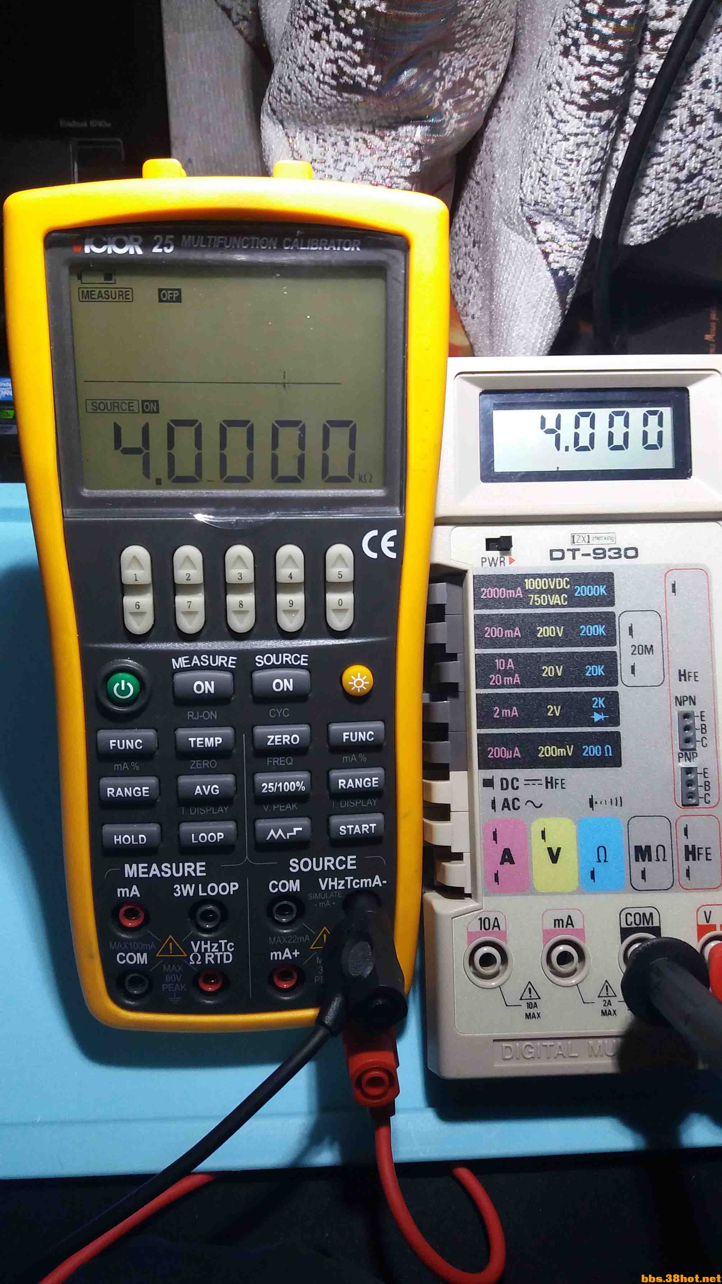

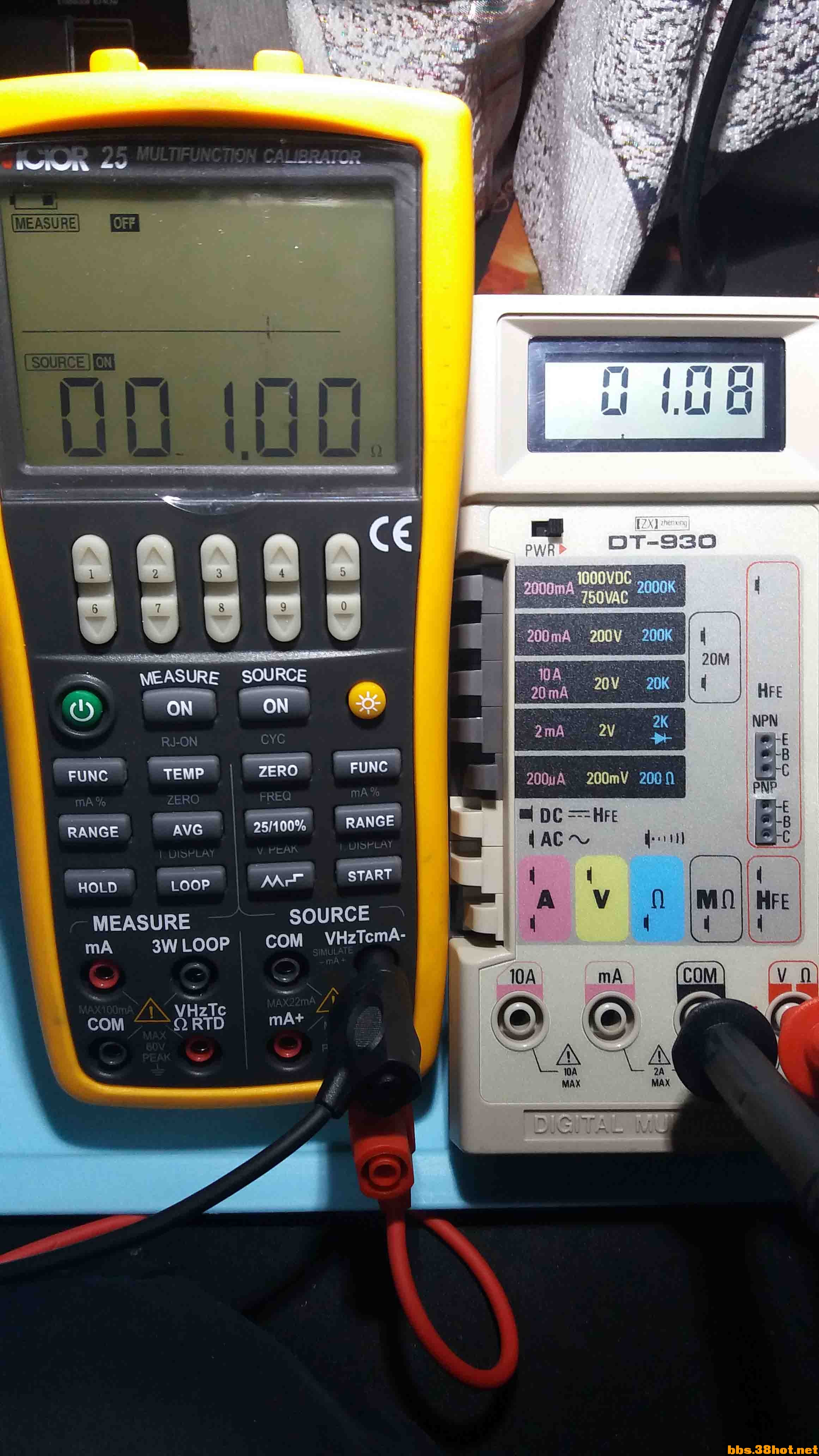

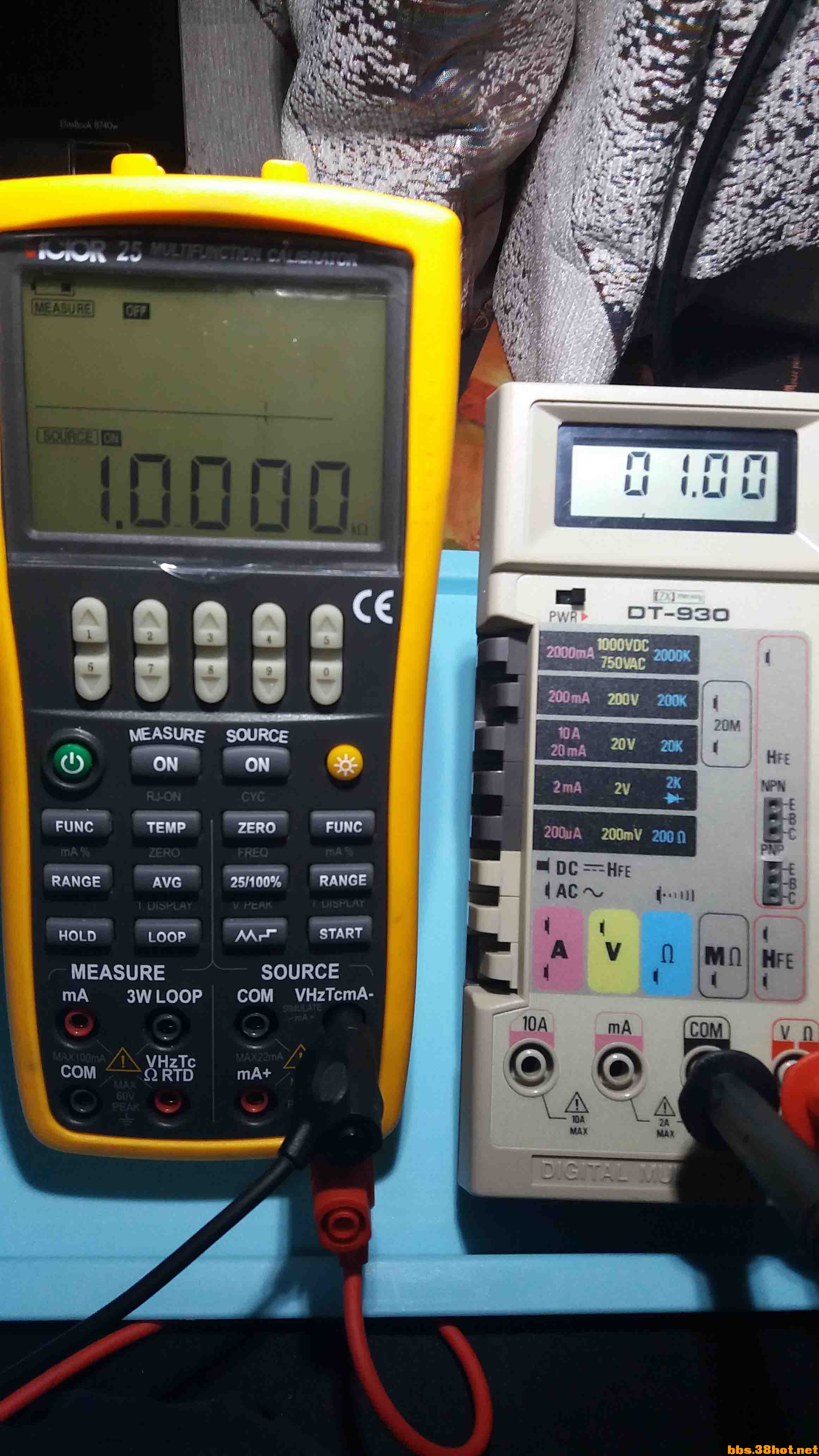

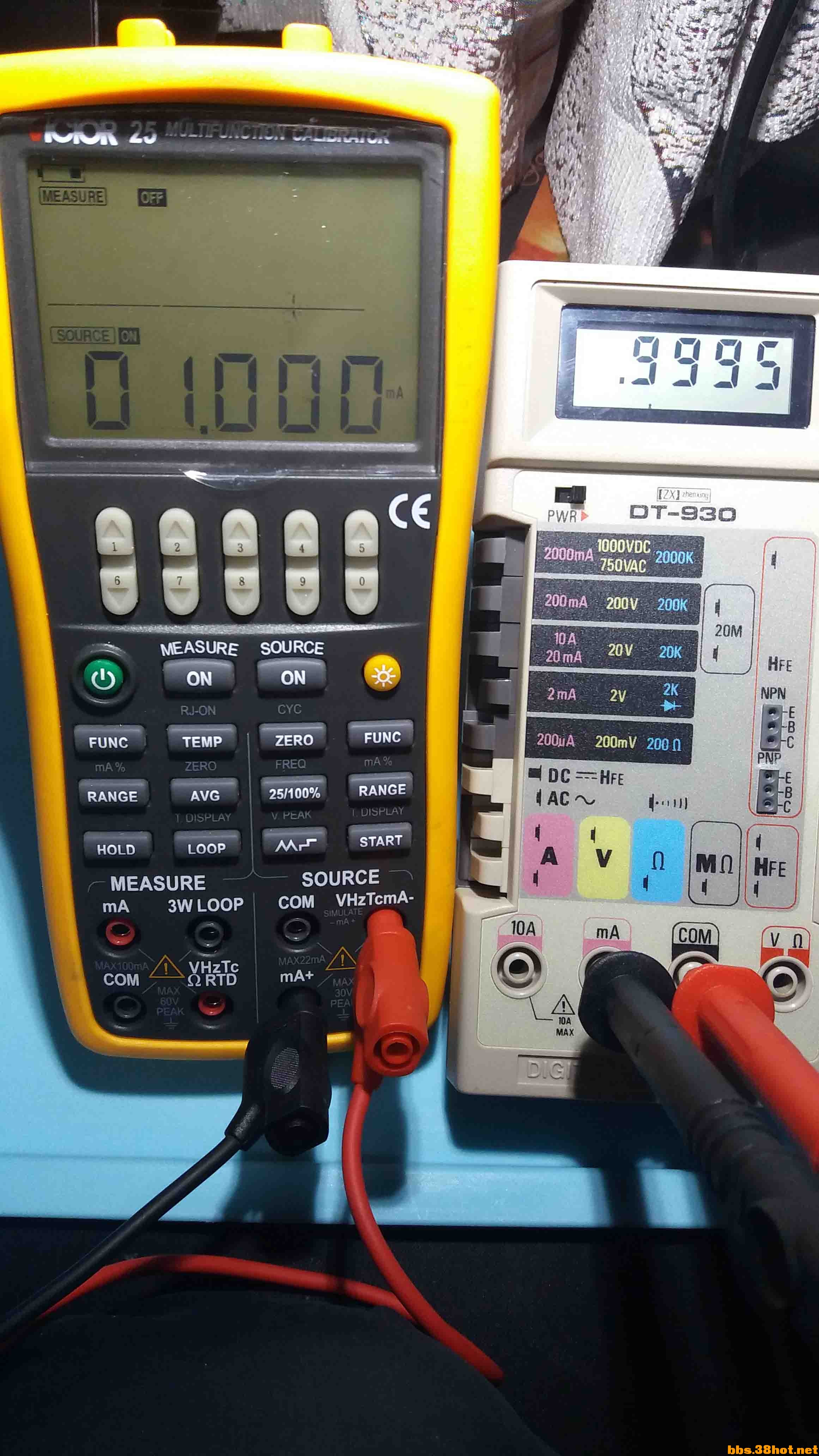

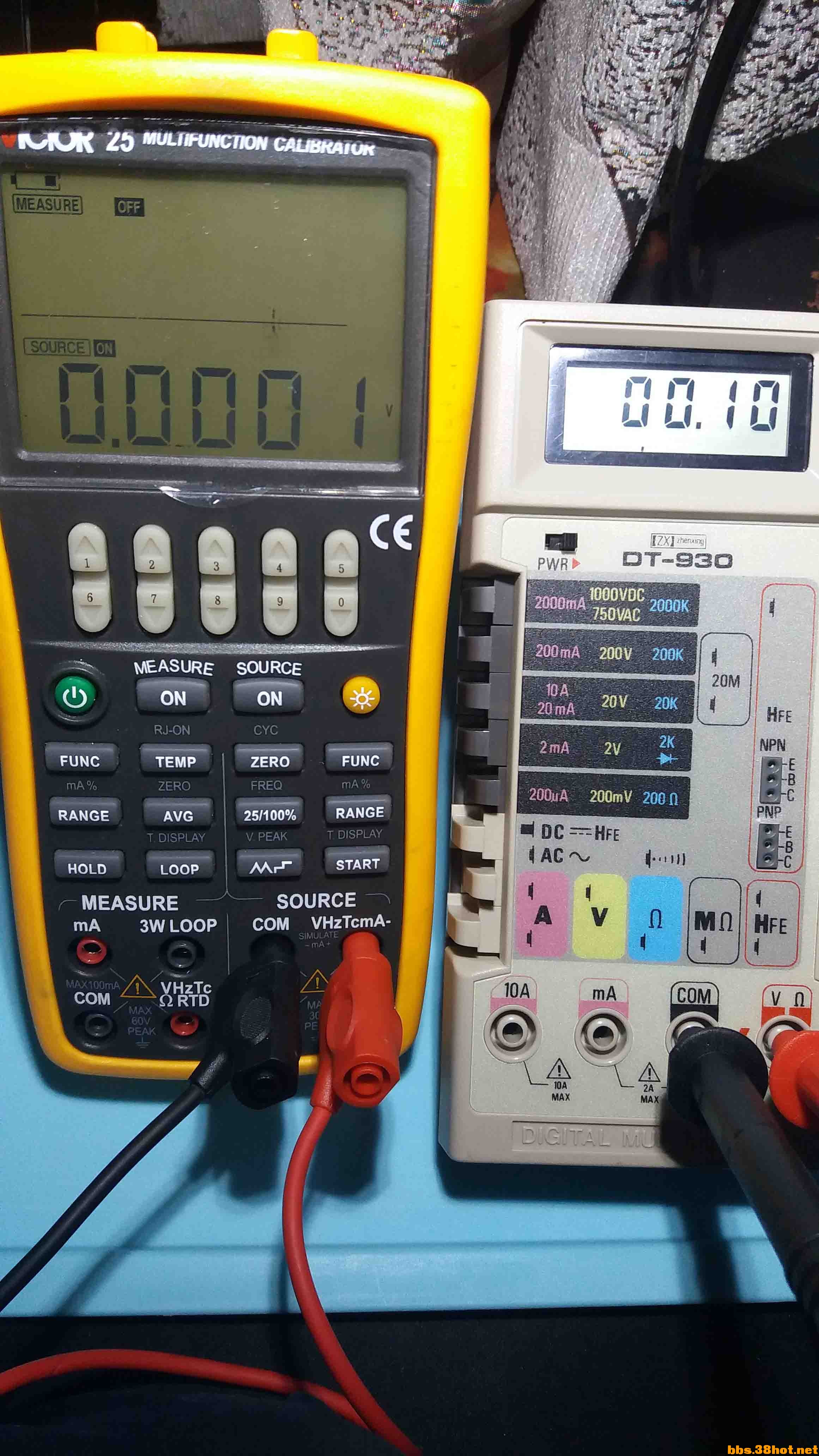

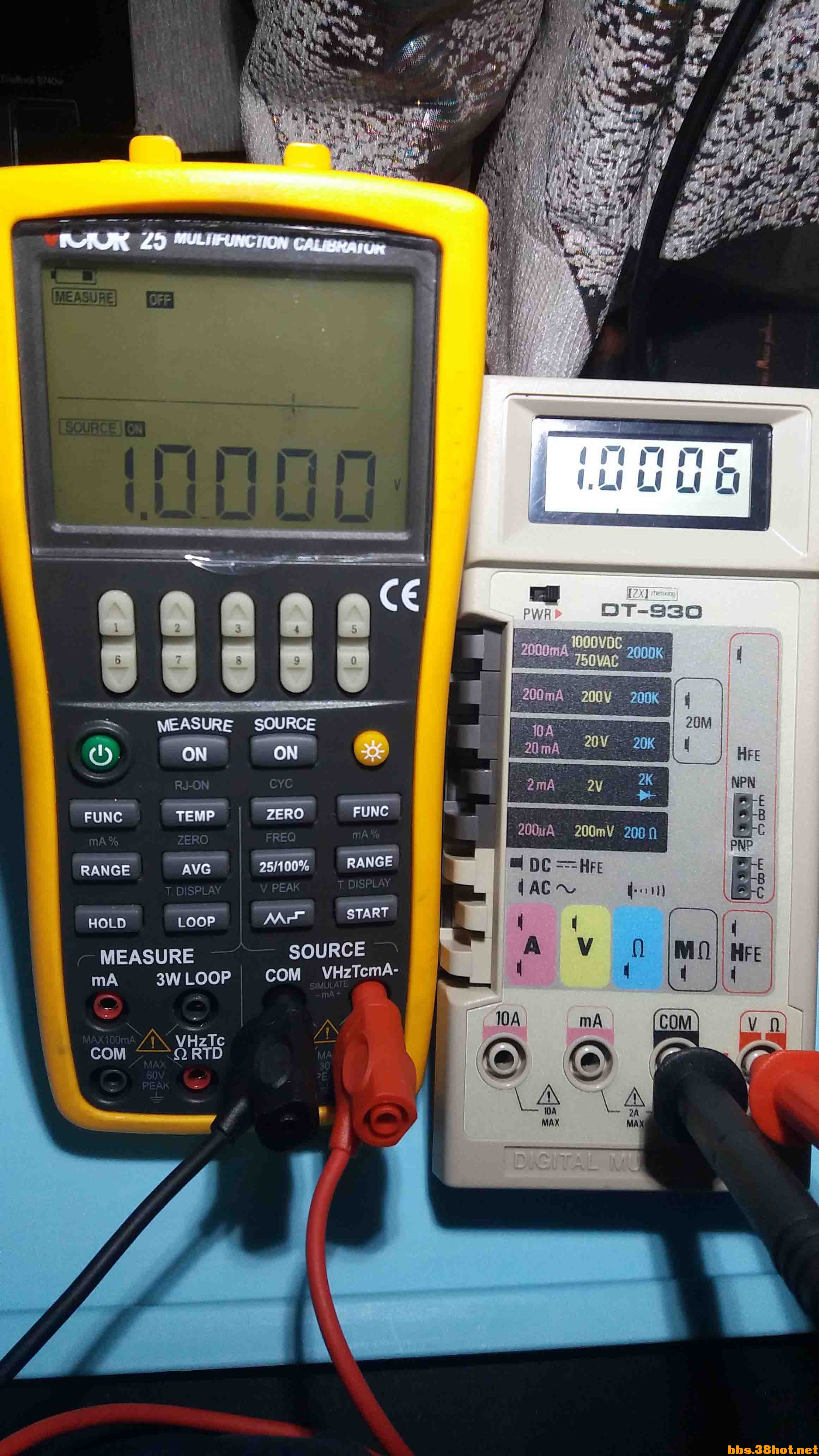

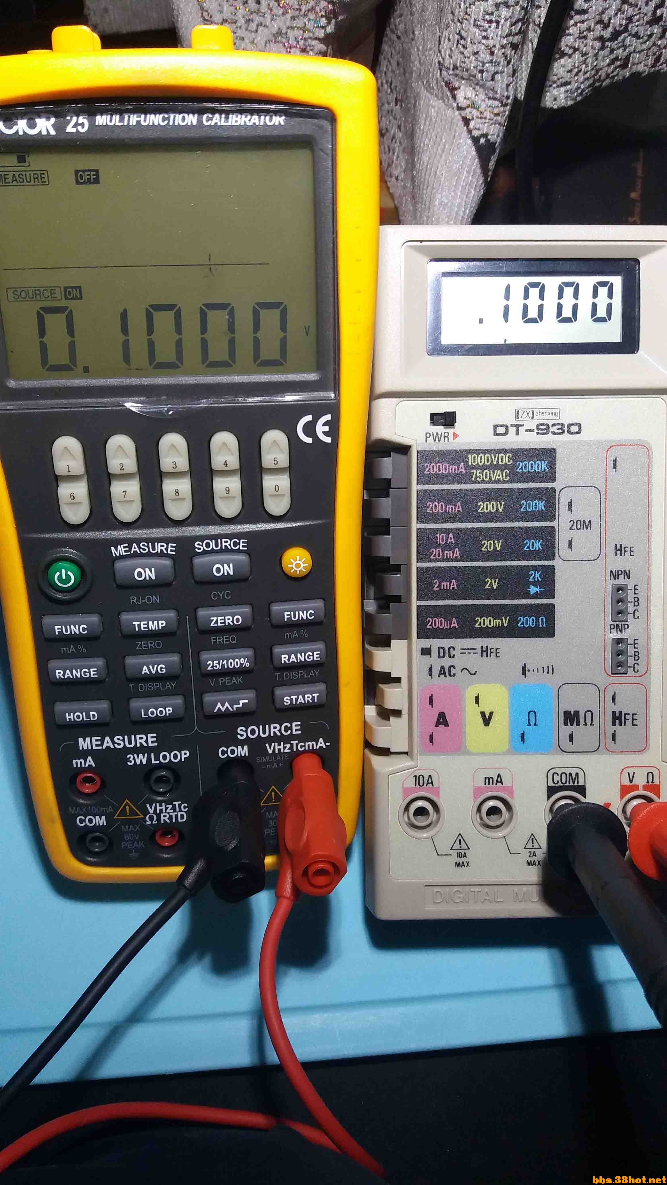

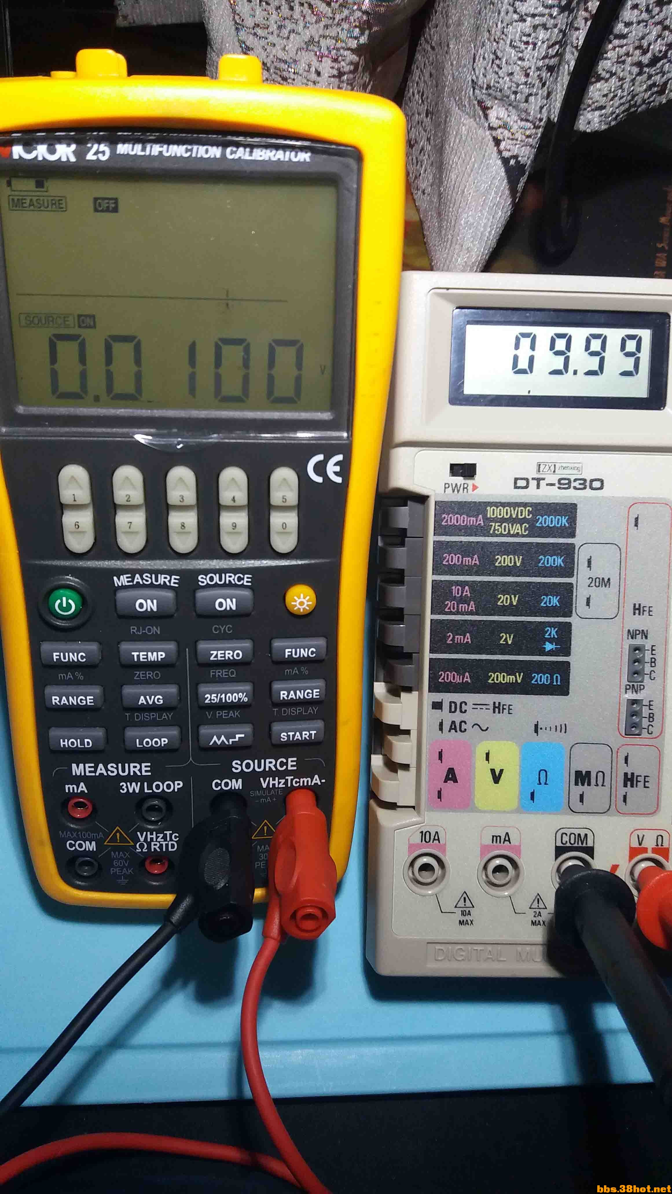

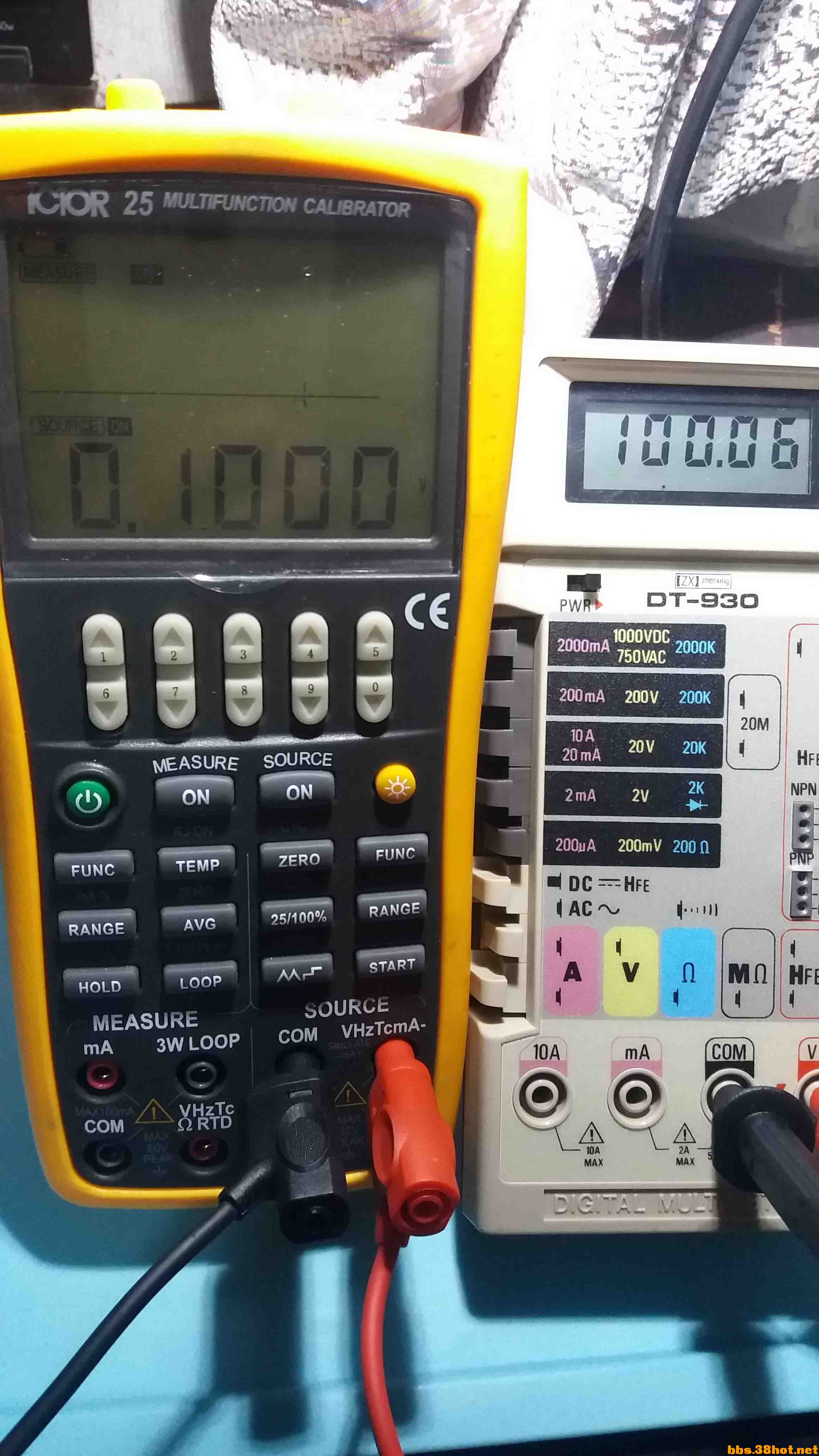

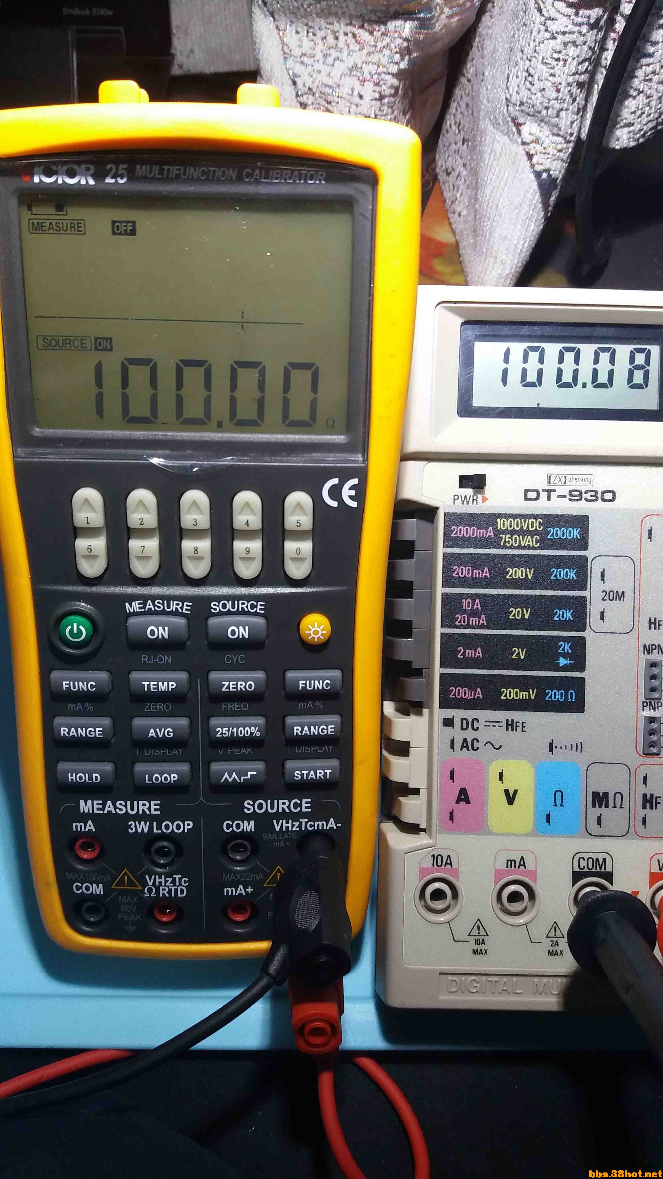

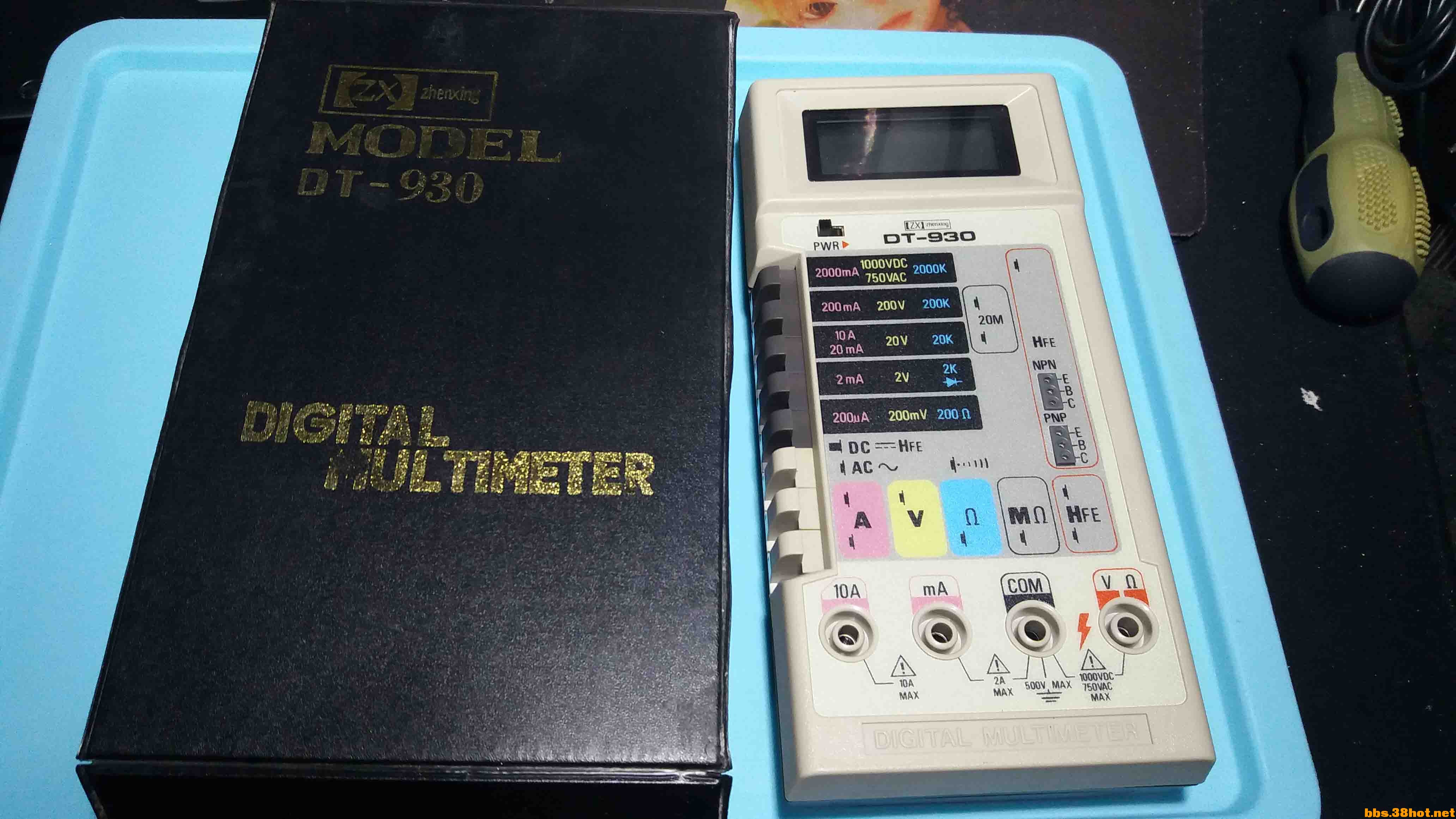

前几天在成都网友那里淘得一部80年代贵阳无线电二厂生产的DT-930万用表一只,现发上来与大家共享一下。
看成色是库存全新机,可惜的是开包装时太激动了,用美工刀把黑色外壳划了一条小口,
心痛。
表总重量稍轻,没有fluke 8060A那种质感,DT-930裸表重273g,8060A裸表重363g,
换档开关两者力度感觉差不多,轻轻一按档位就换过来了。
参考说明书和表背的标签,表的出厂时间应该在86年左右。

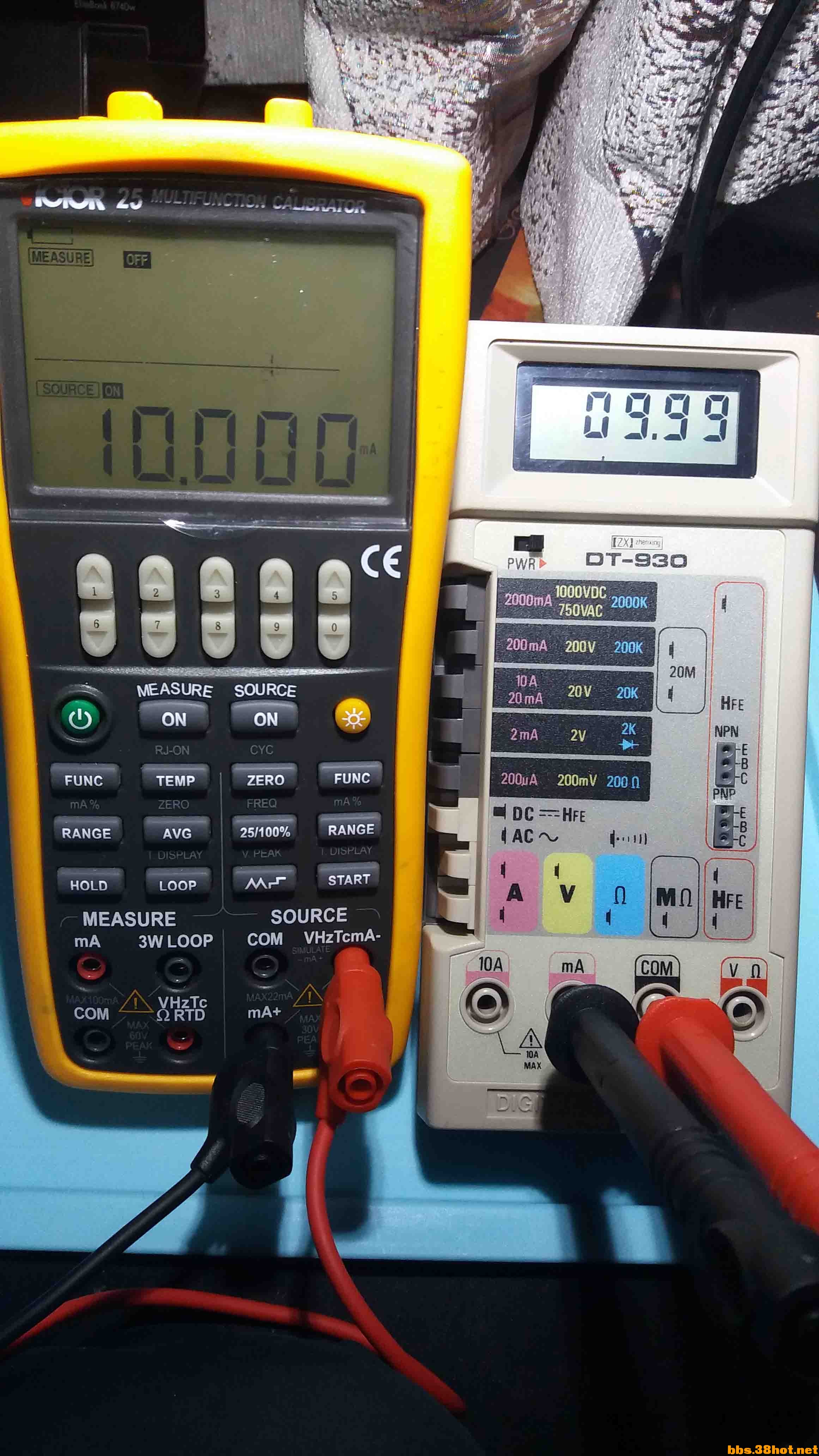

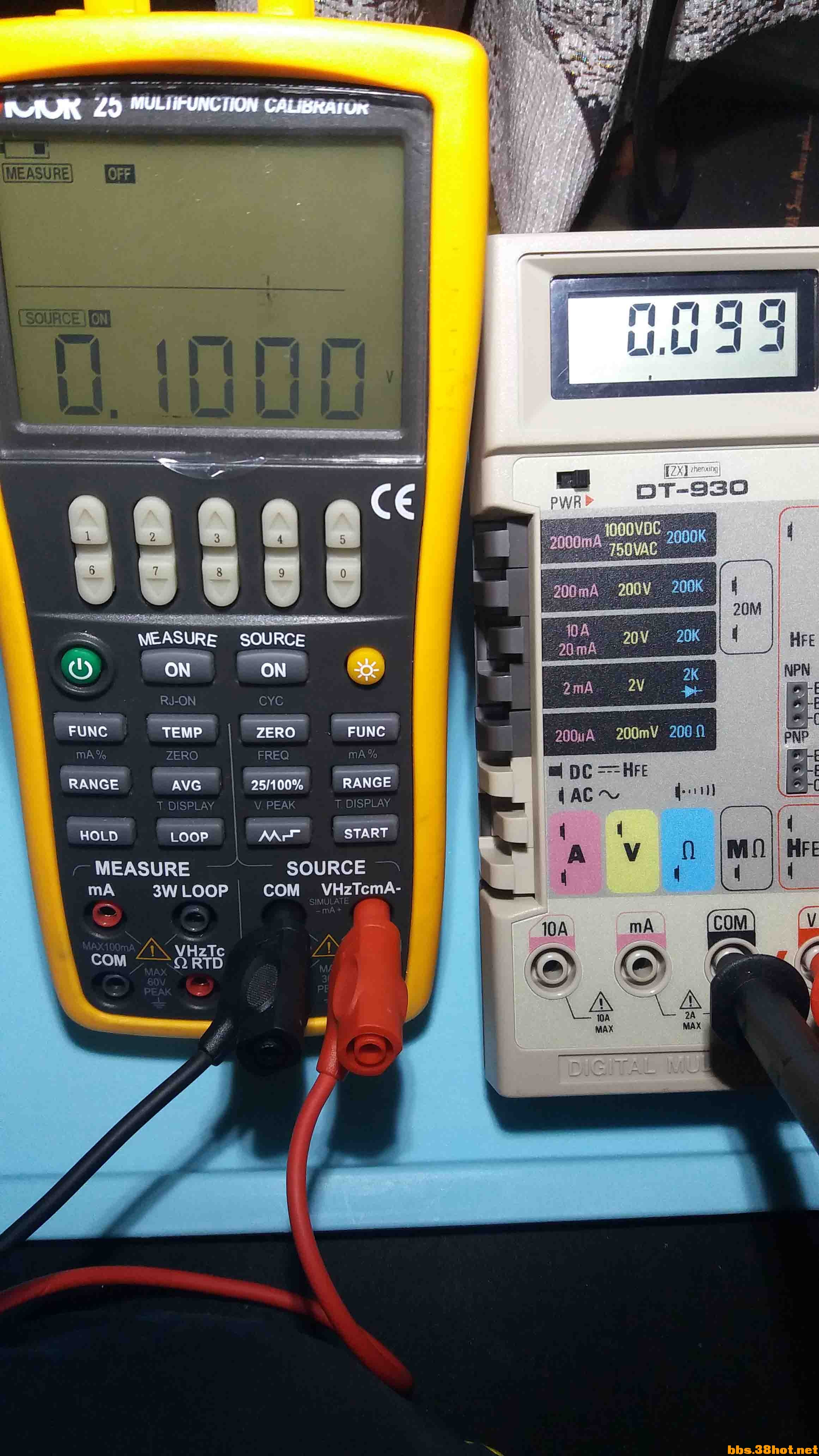

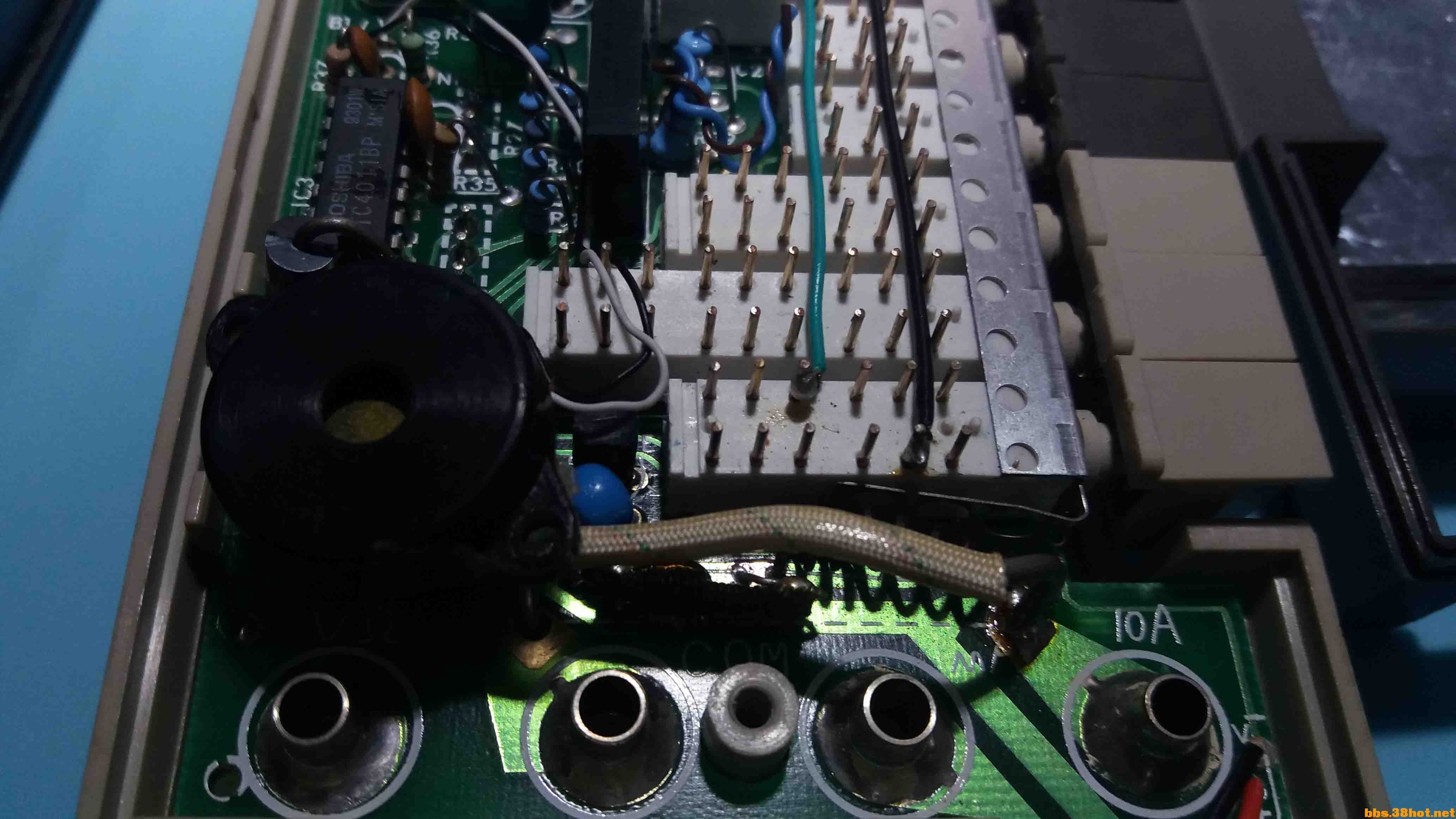

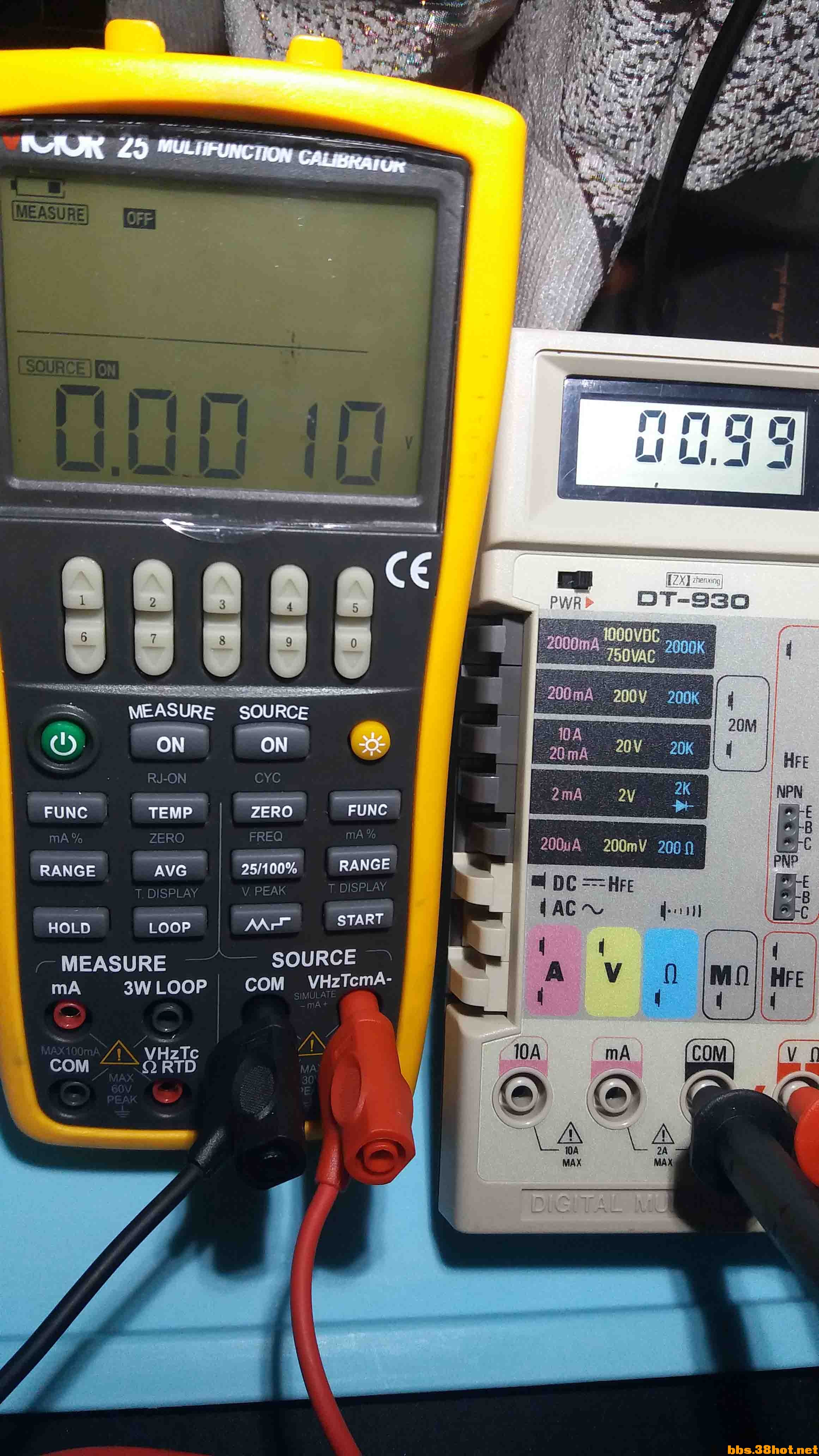

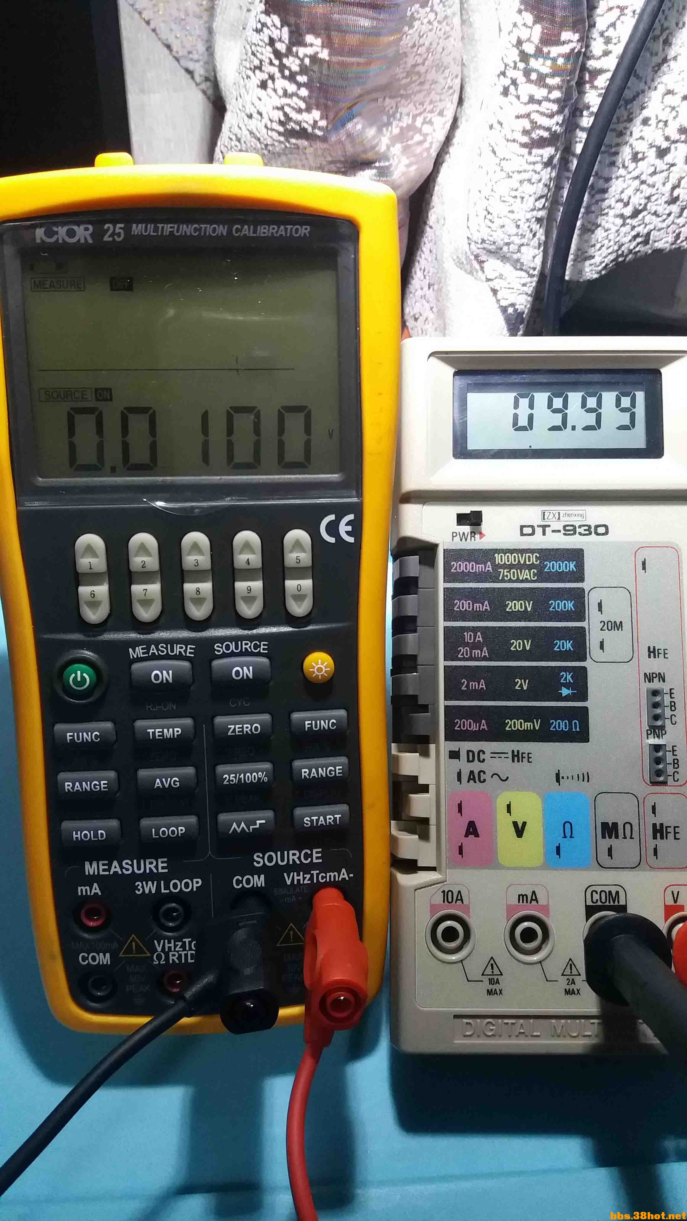

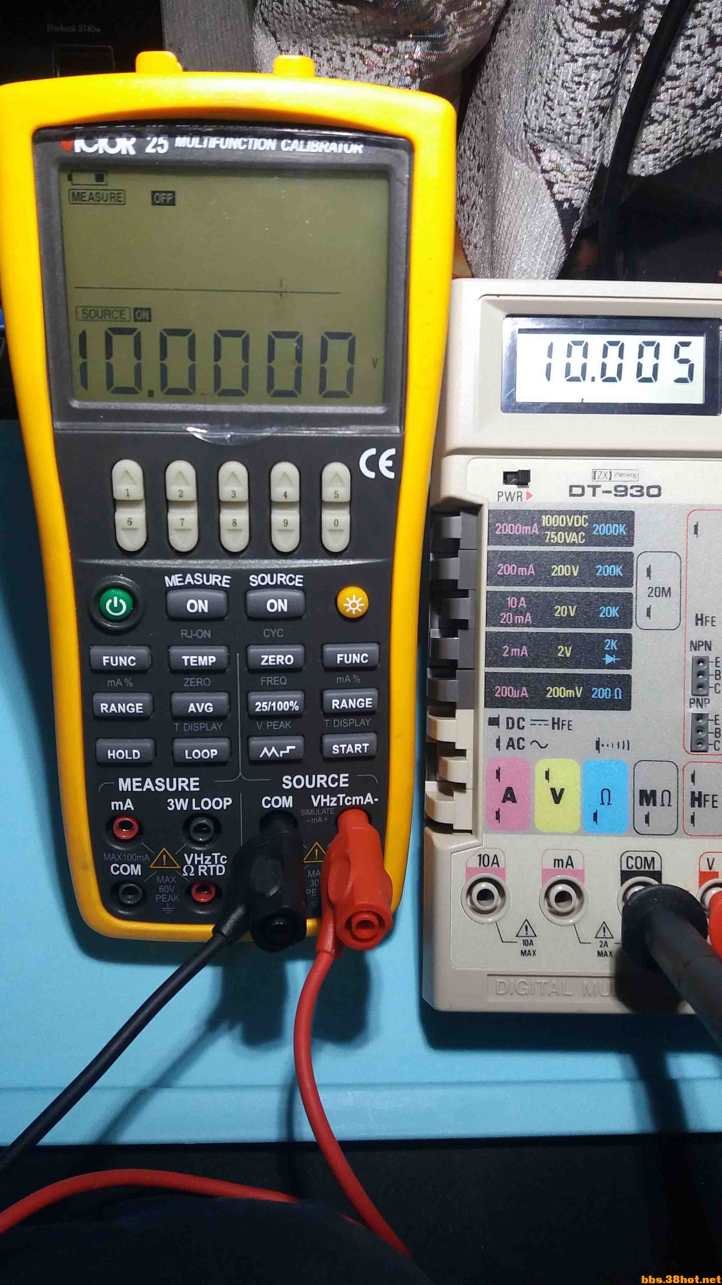

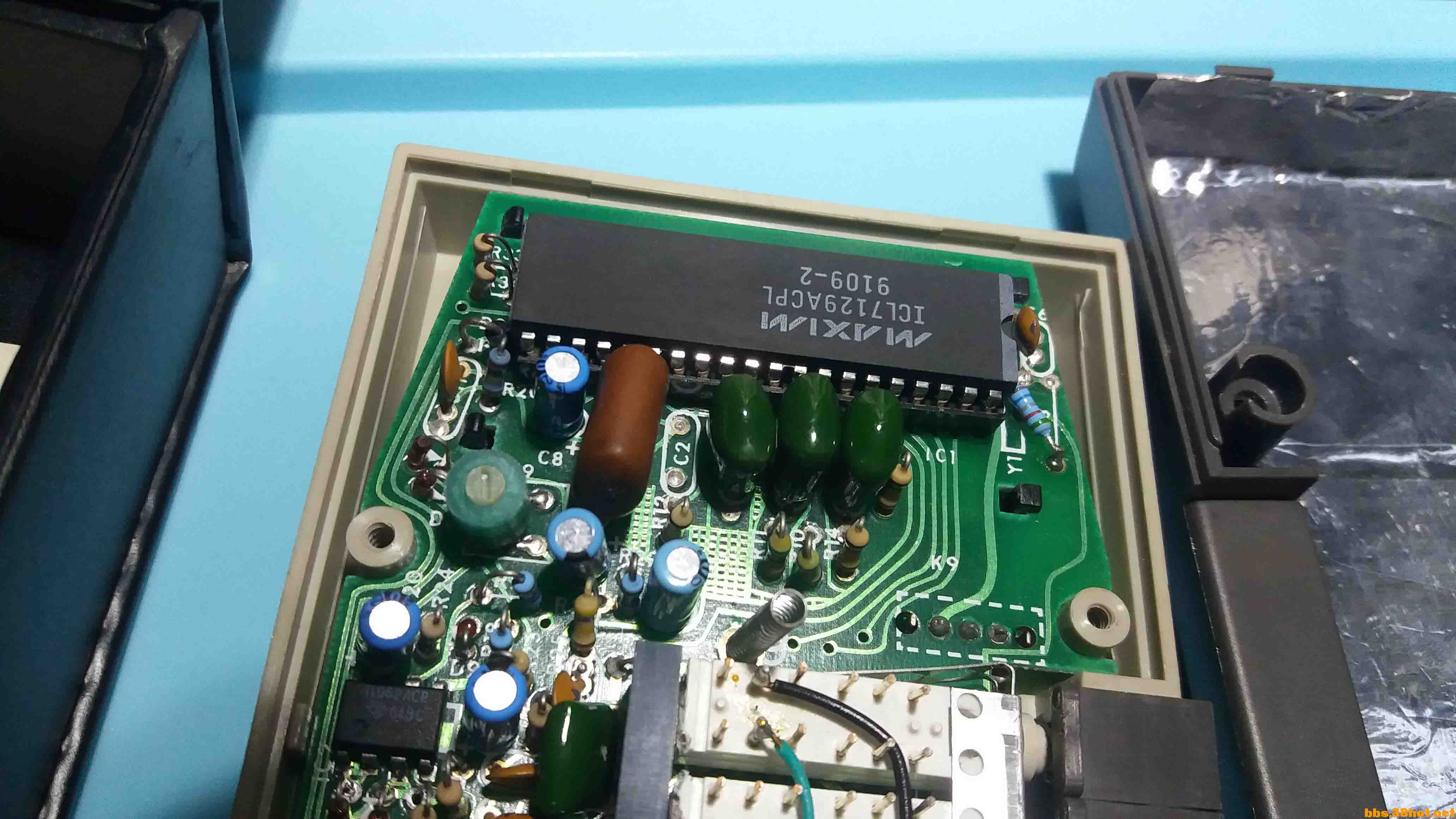

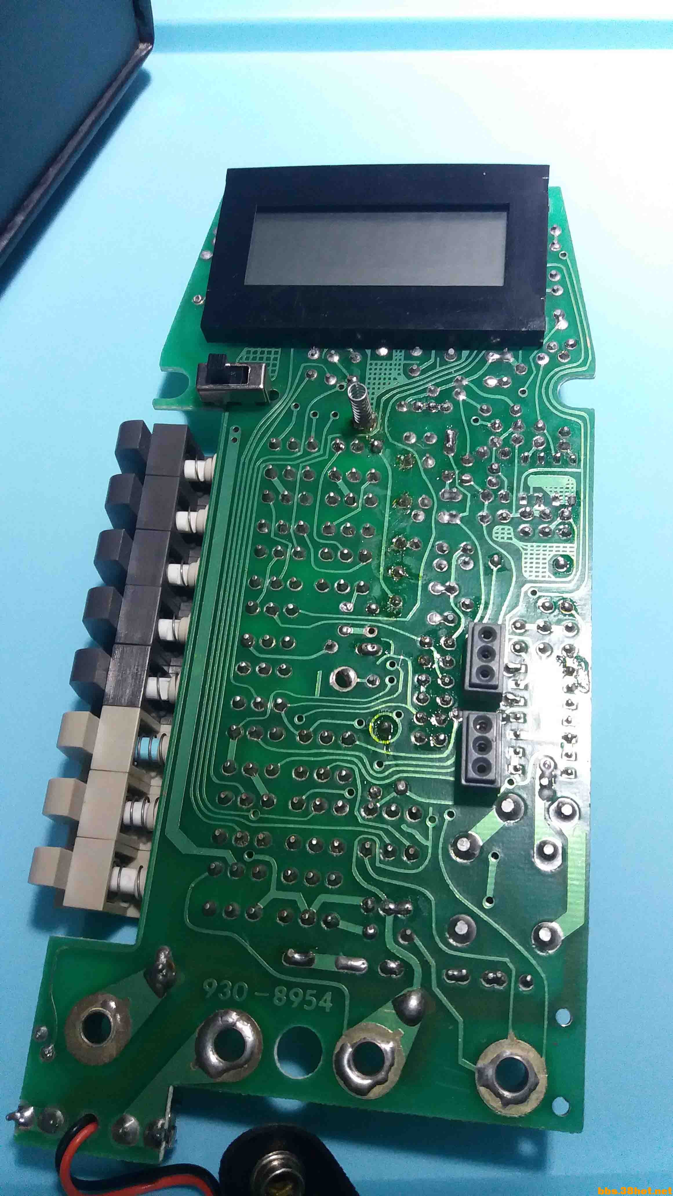

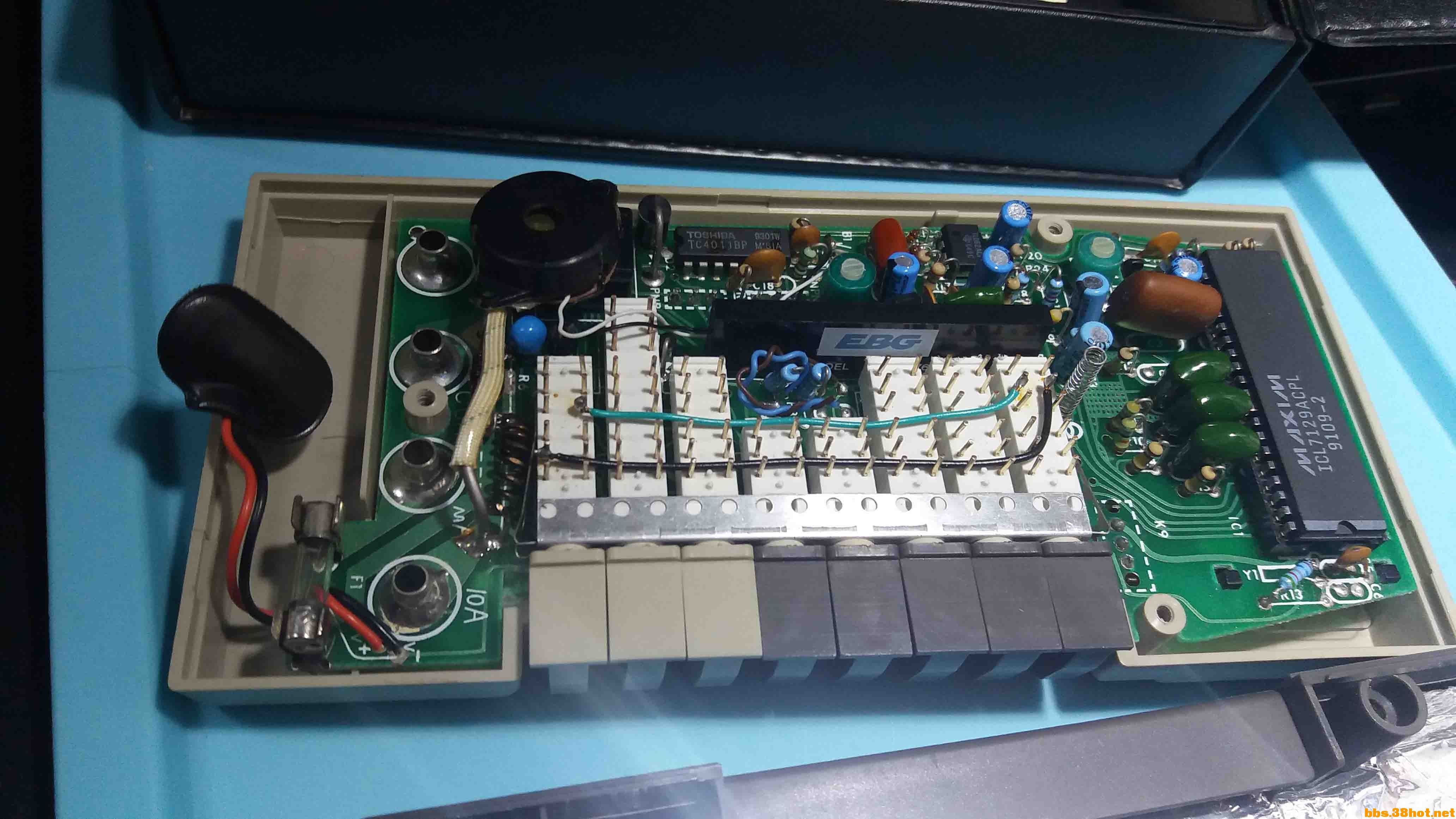

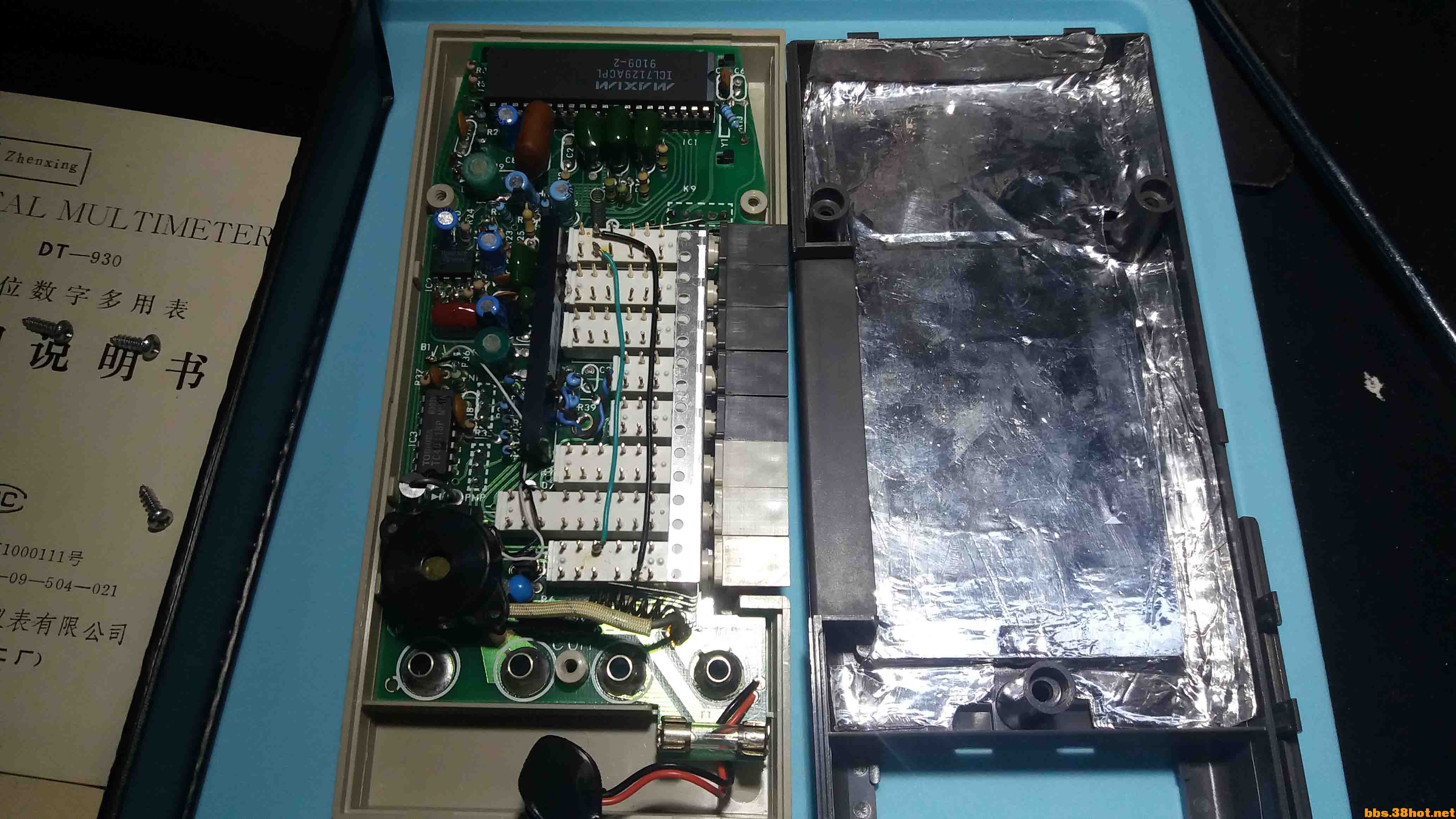

拆开可以看到前后都有屏蔽层,芯片是可插拨的ICL7129,与老式的980+万用表一样。

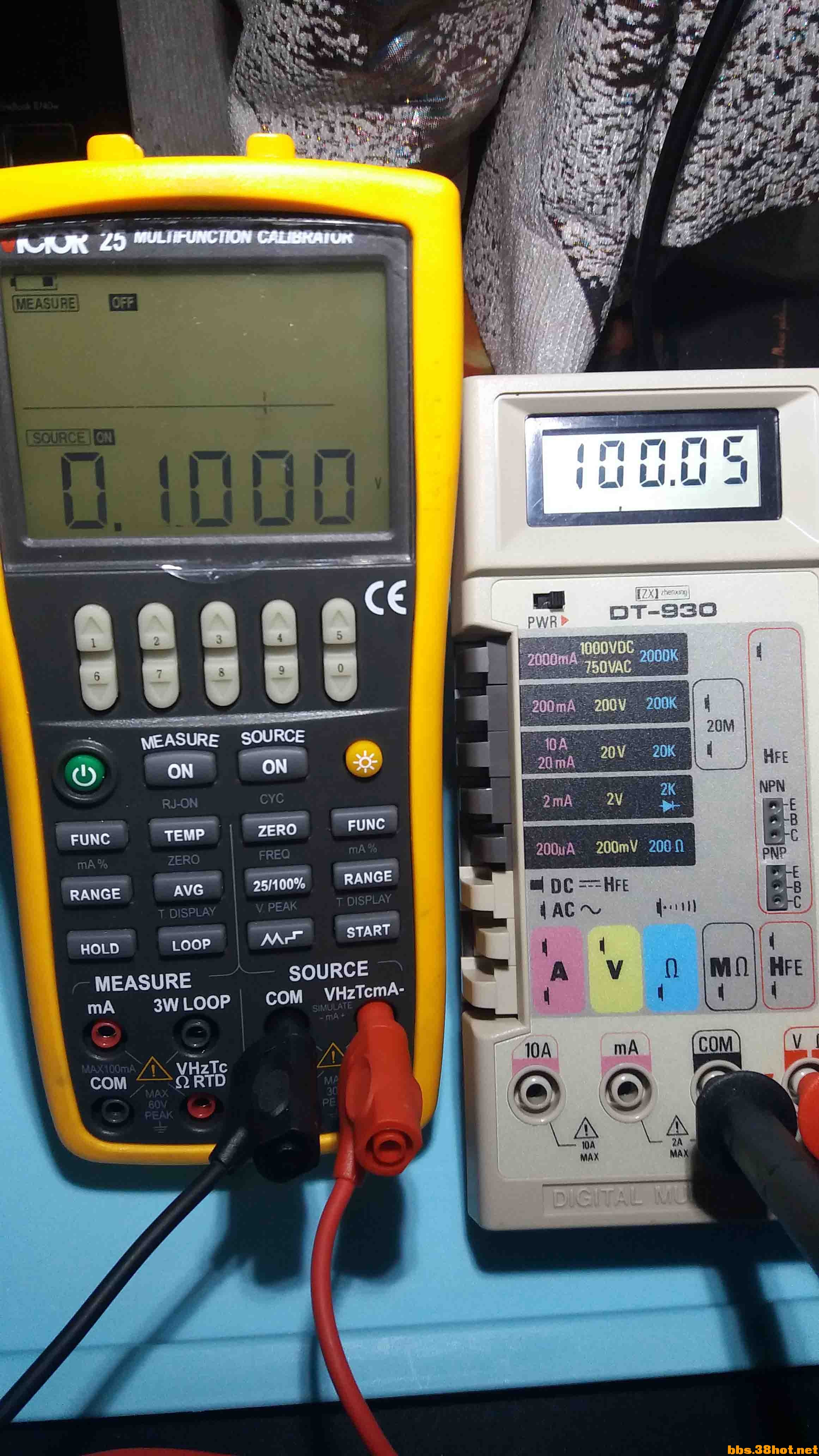

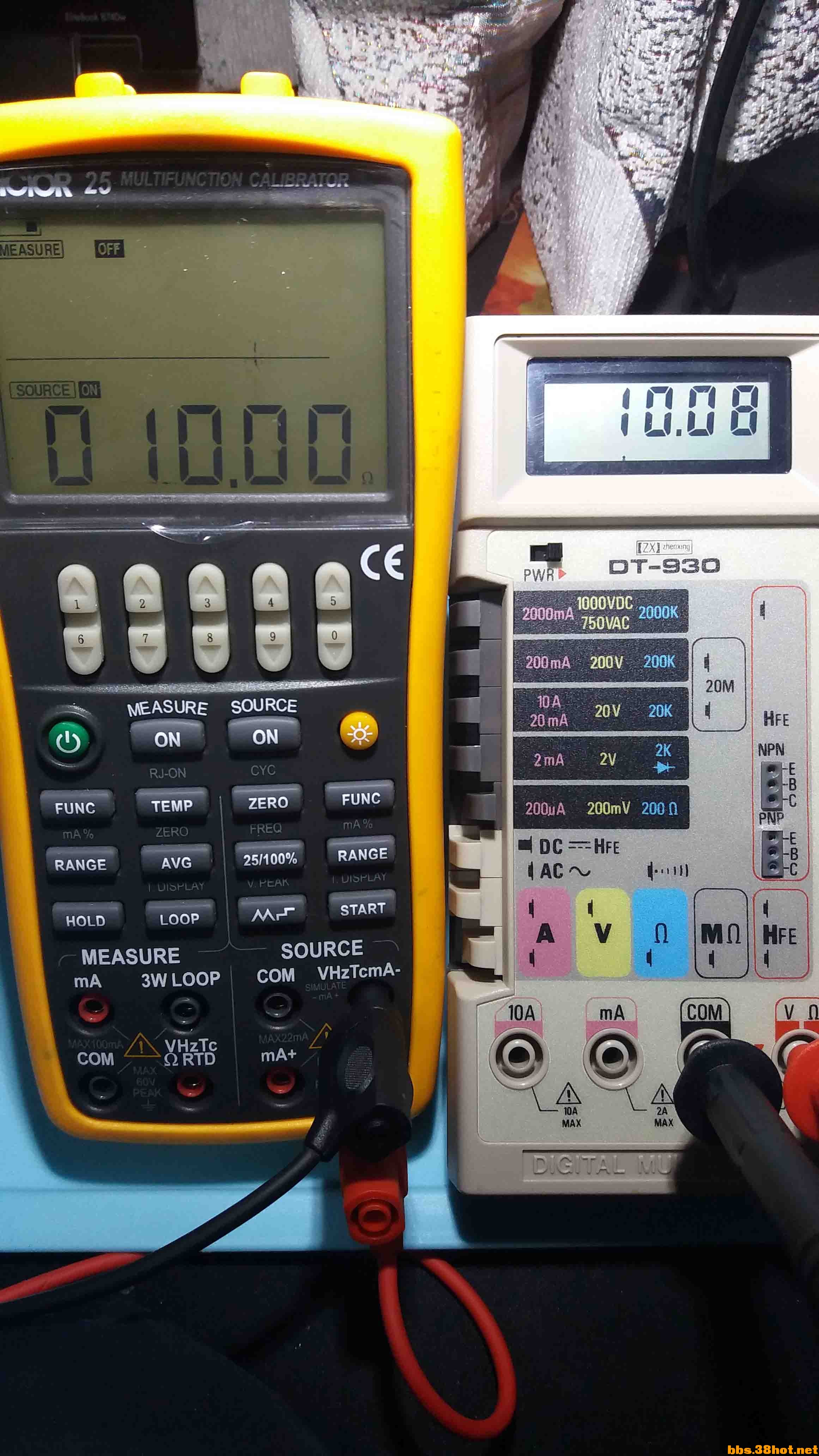

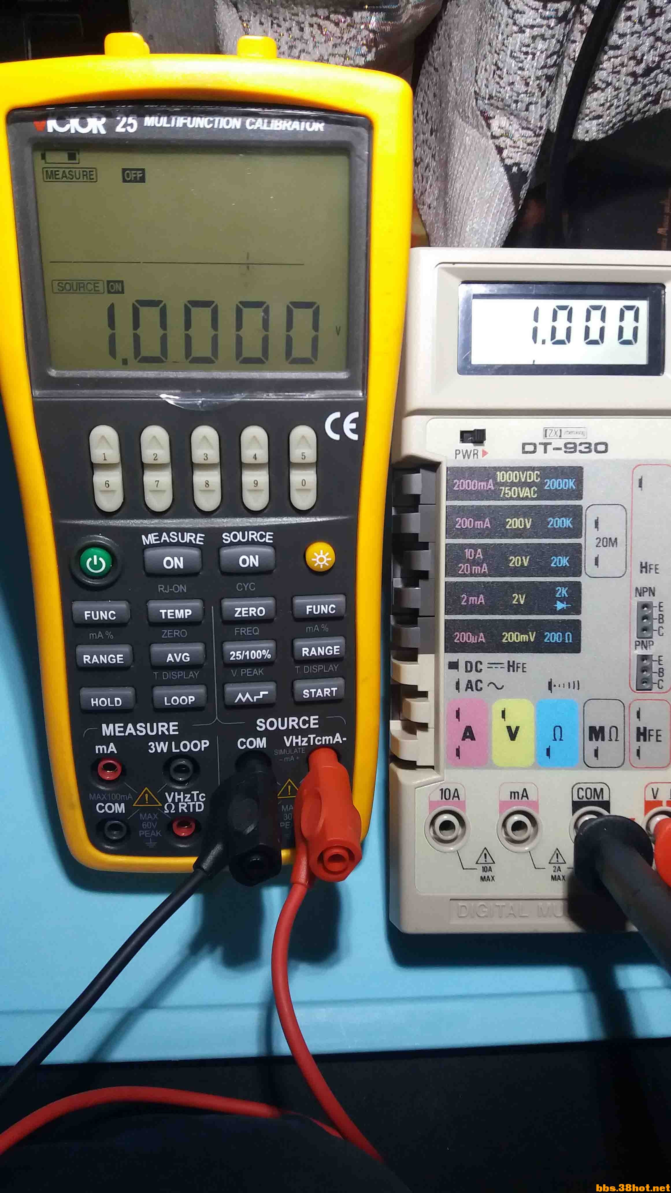

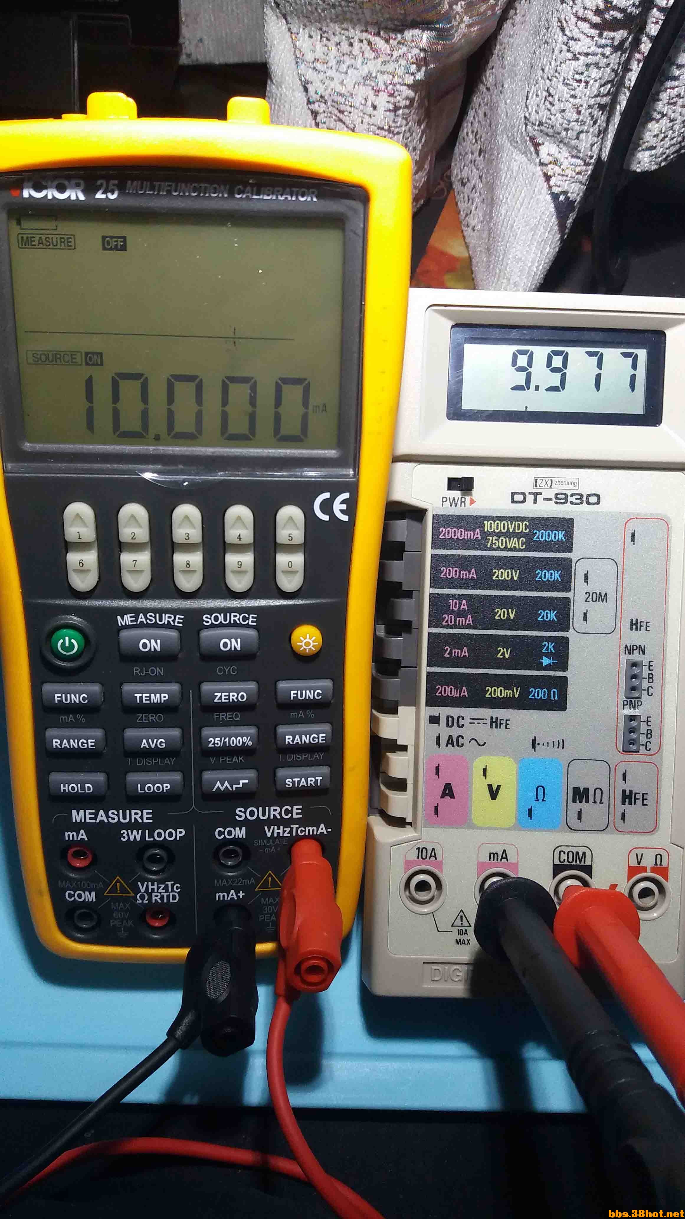

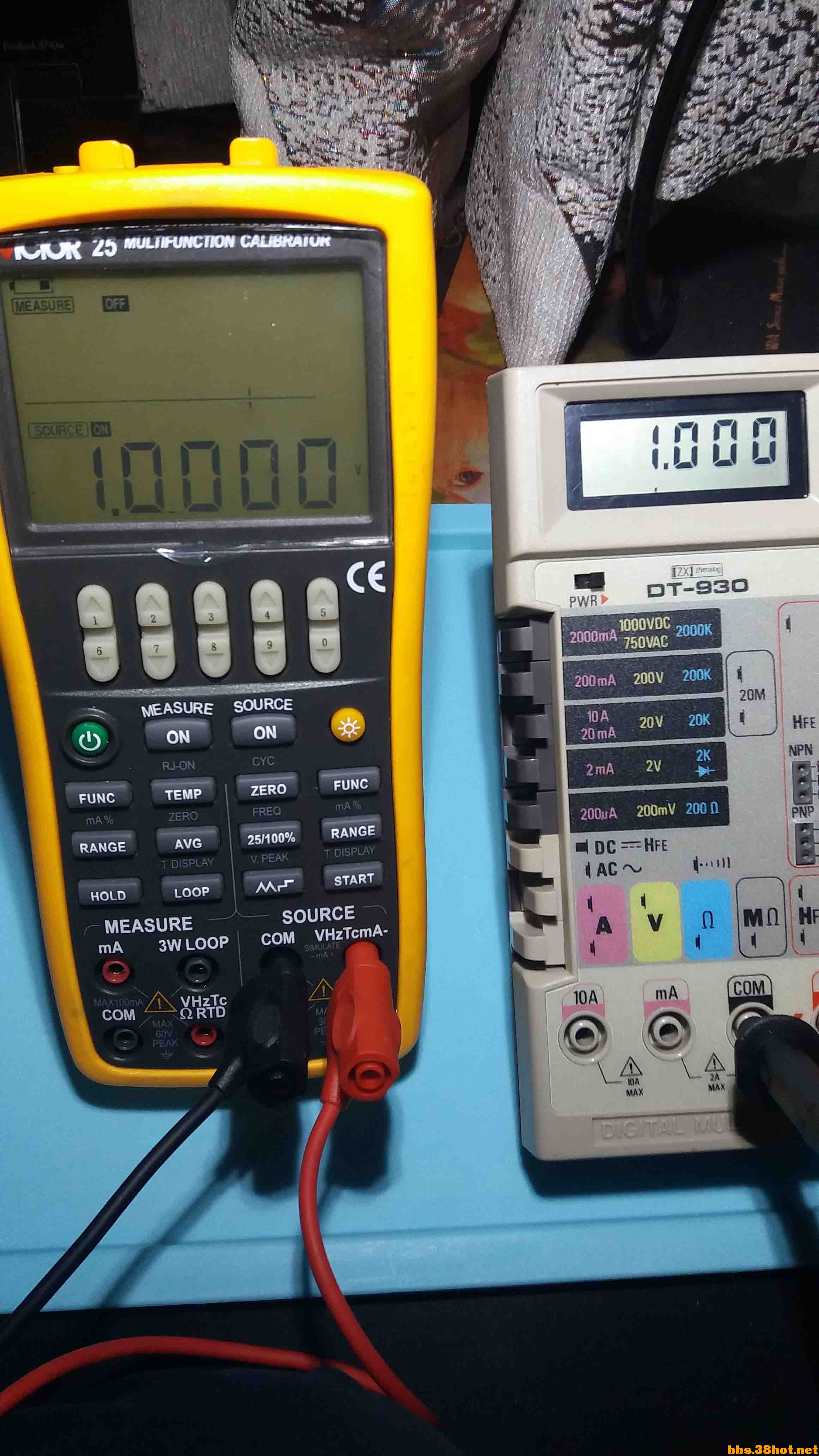

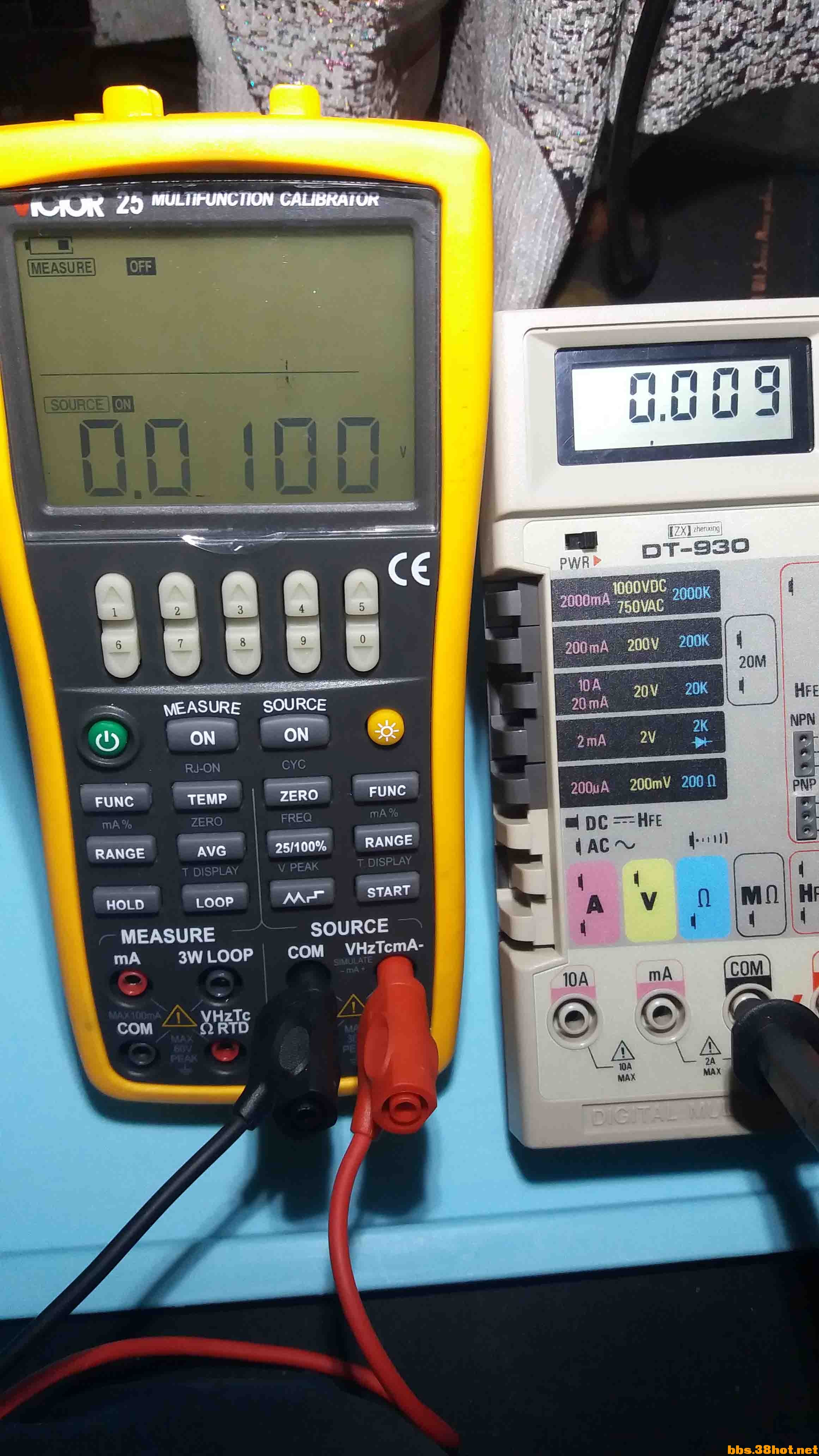

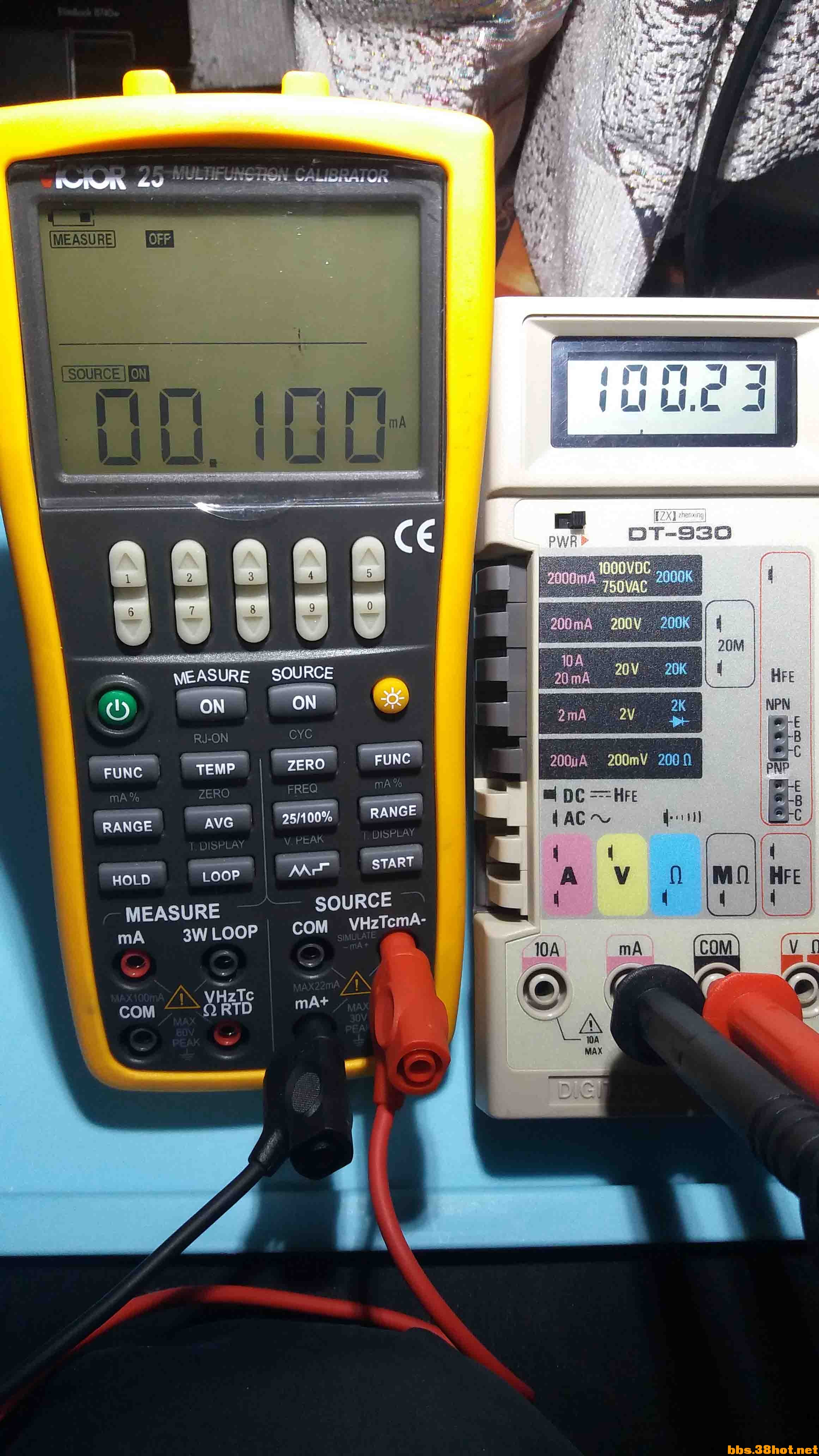

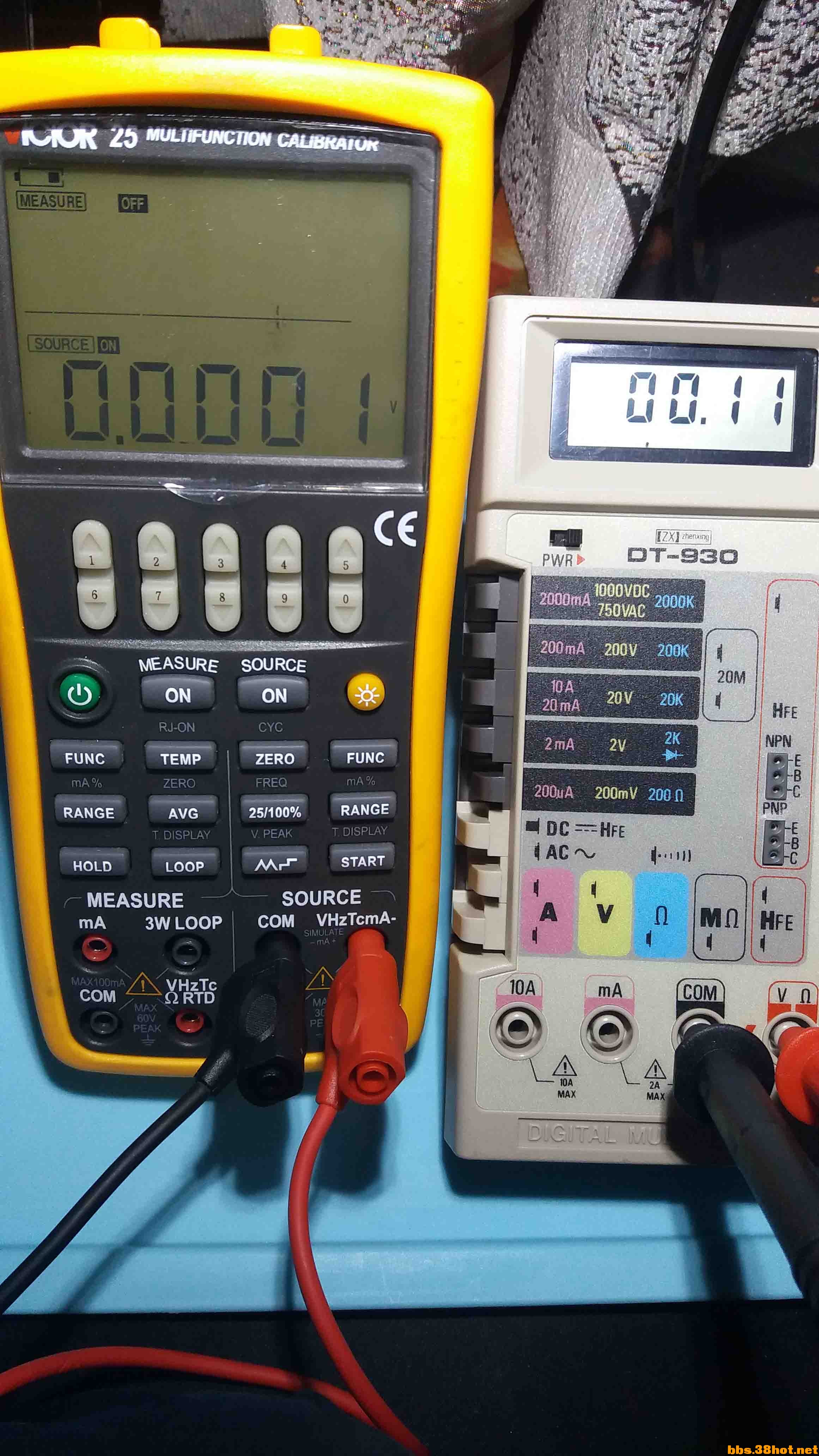

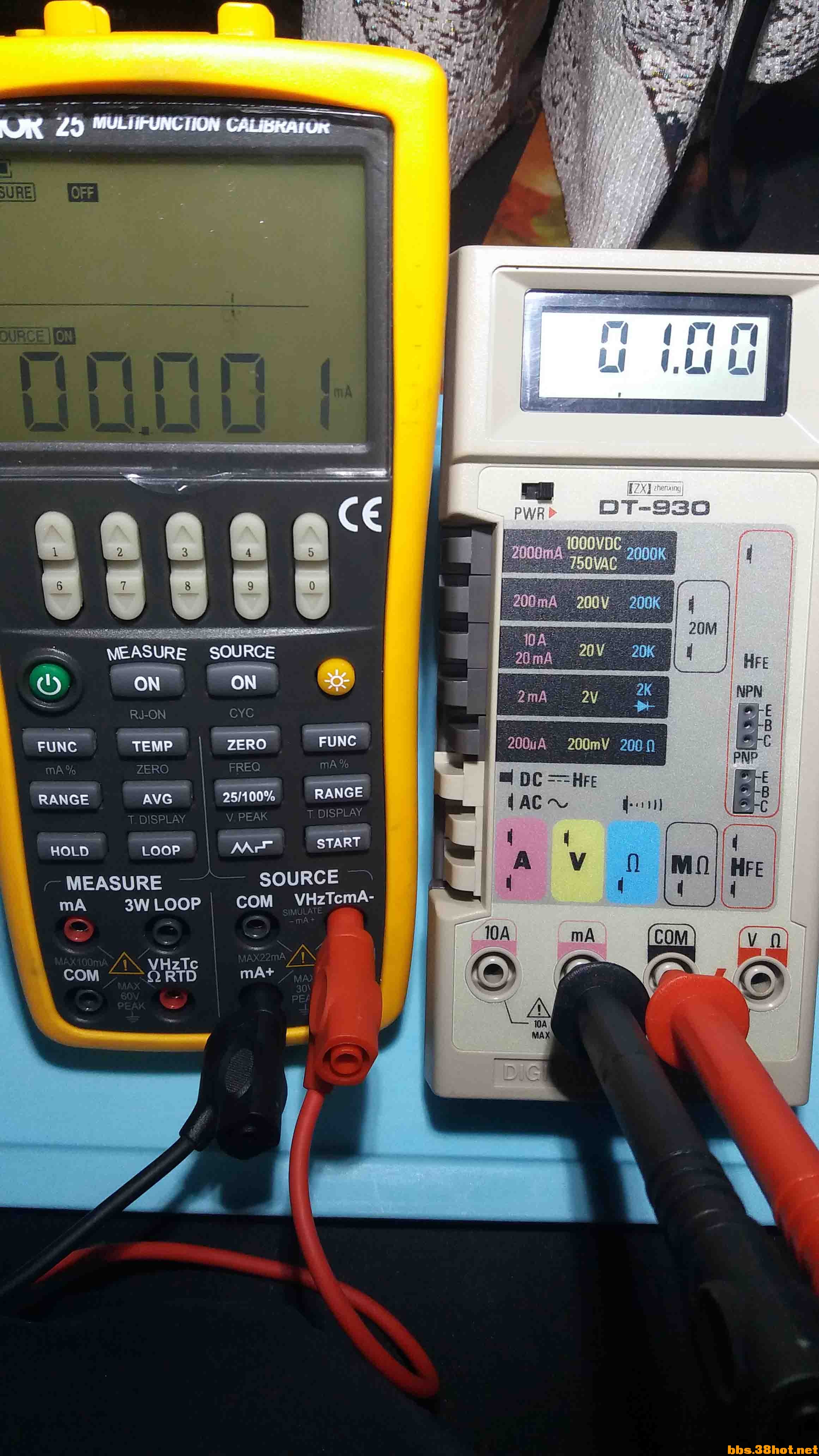

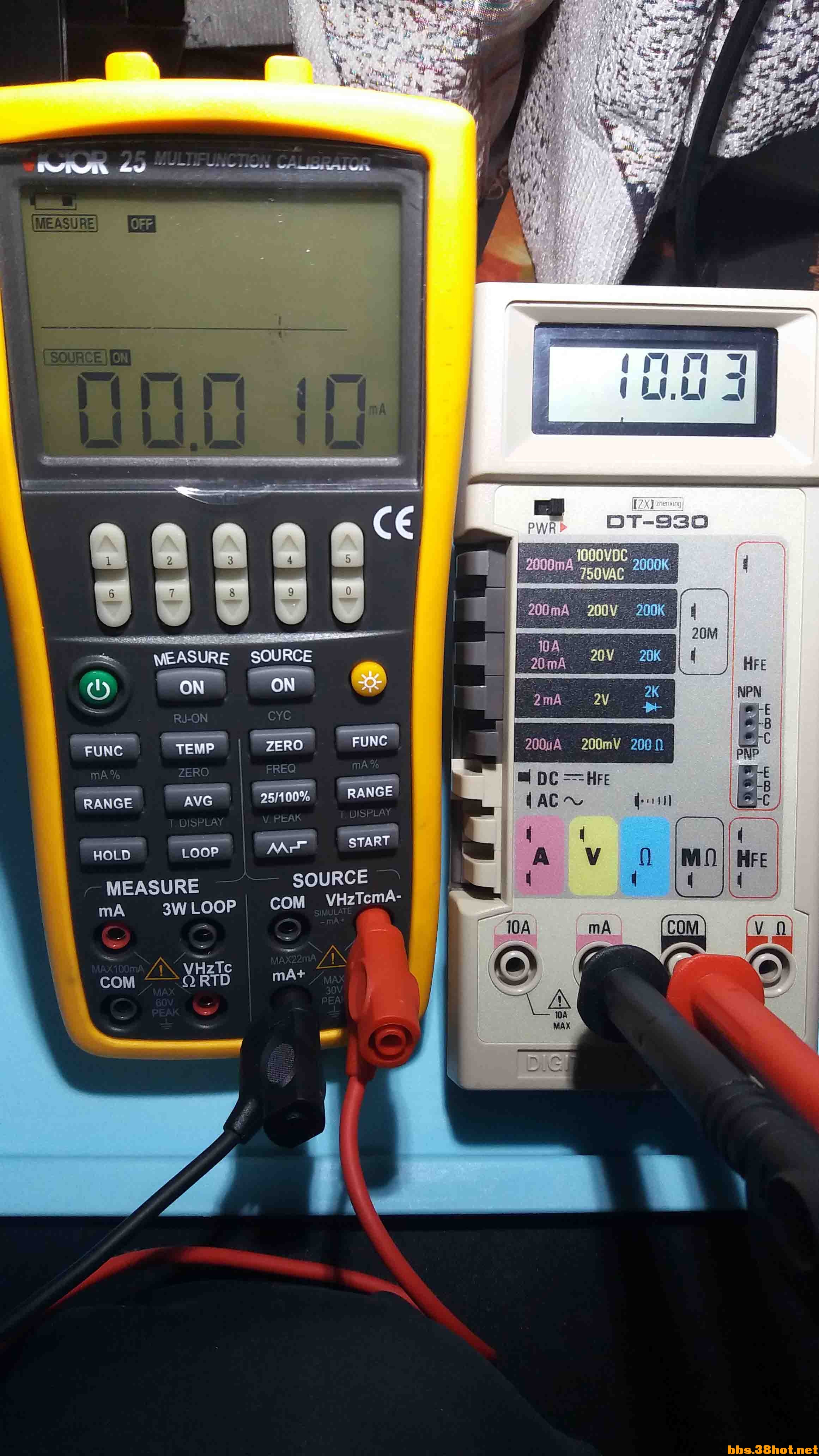

下面是各档位不同量程测试图。
发表于 2016-11-22 05:46:43 | 显示全部楼层

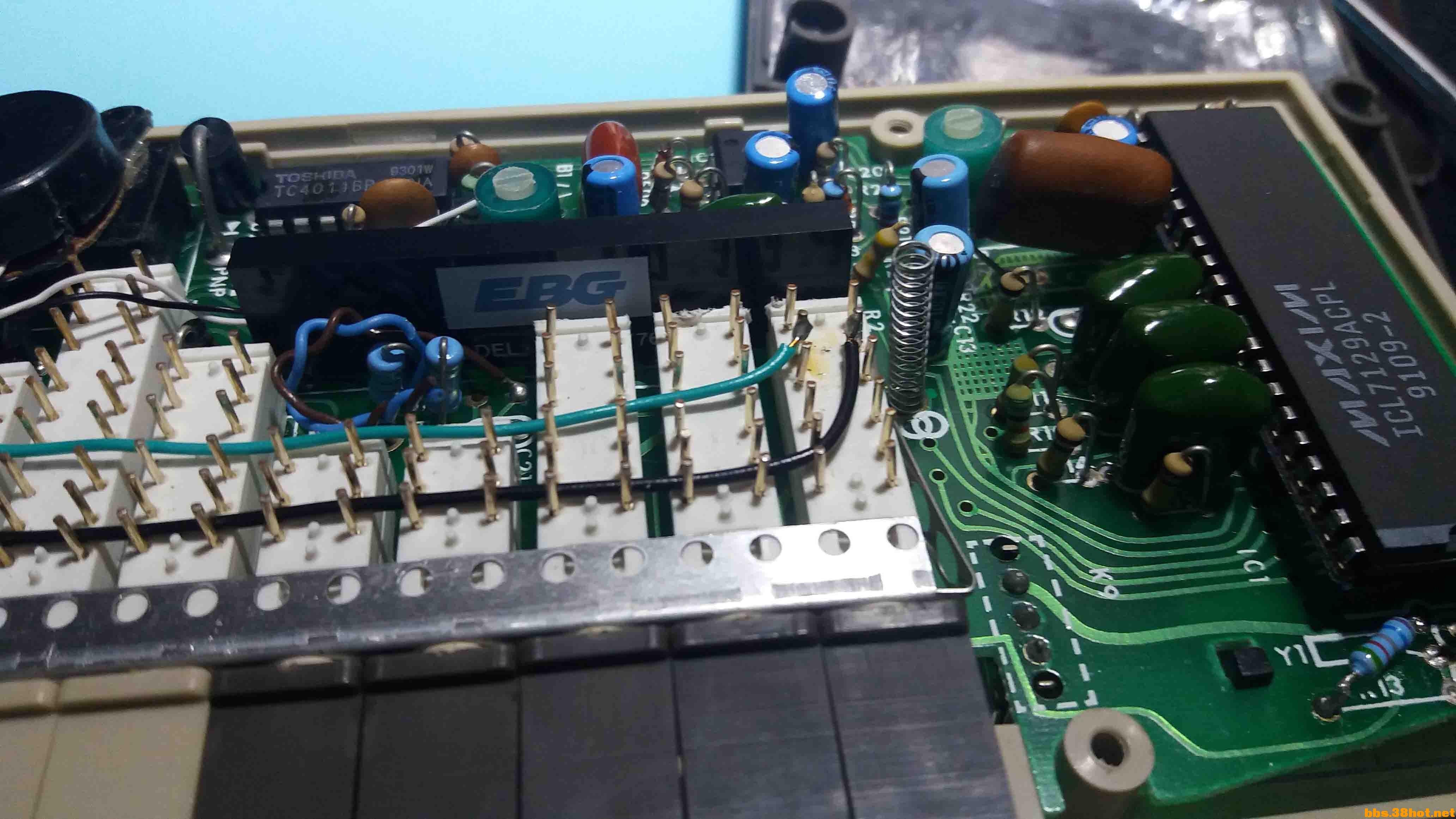

看排阻应该是后期的版本,有有过一台同样的表,排阻是美国加当的陶瓷排阻。

发表于 2016-11-25 14:38:34 | 显示全部楼层
把EBG排阻换成家当排阻立马身价倍增
