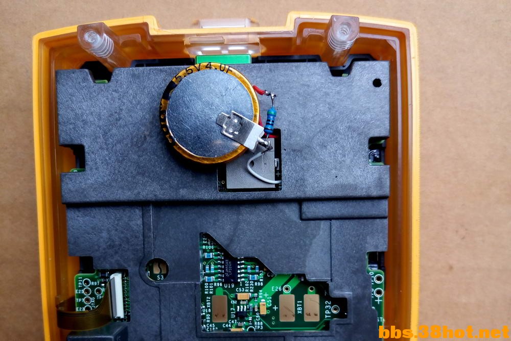

  289的那个C145坏了,断电马上丢失时间。但手边没有合适的小体积法拉电容,且我是用手机锂电作电源,充一次电起码也得几个小时,估计换成0.xF的电容也坚持不了这个时长。

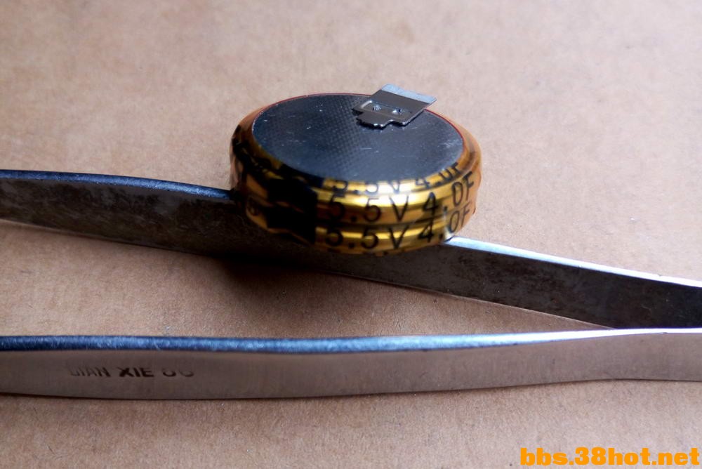

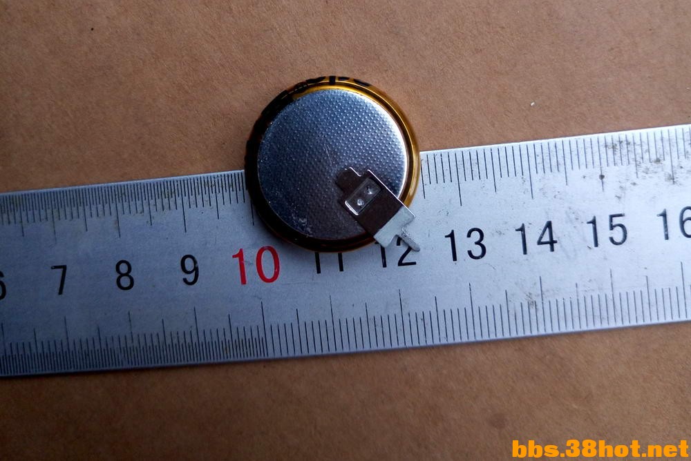

  翻出几只大容量的法拉电容;5.5V/4.0F,原位置肯定是装不进去的。

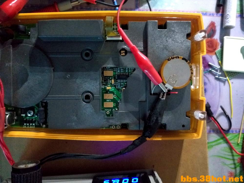

  几经比划,发现这个位置空间合适,用双面胶粘上无干涉。原C145位置引出两根线作外挂 ----  实际上是半外挂。
  当安装上电池(无需开机),原C145两端有3.26V电压,即为对其浮充电压。考虑到这个电容太大,浮充很难充满,所以焊接前对其预充至3.2V。
  串入一只470欧电阻,这个电阻对放电几乎无影响,但可保证在出现极端情况 ---- 例如长时间不装入电池 --- 时,限制对电容的充电电流,保证周边电路的安全。
  完成后,使用一切正常。两天后,卸下电池,测得电容两端电压3.196V,放置10个小时后,再测电容端电压3.09V。装上电池开机,时间正常。按此估算,脱开电池后,时间保持几天没有问题。

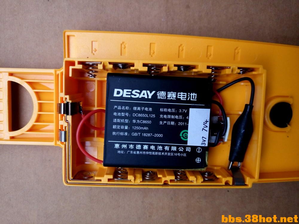

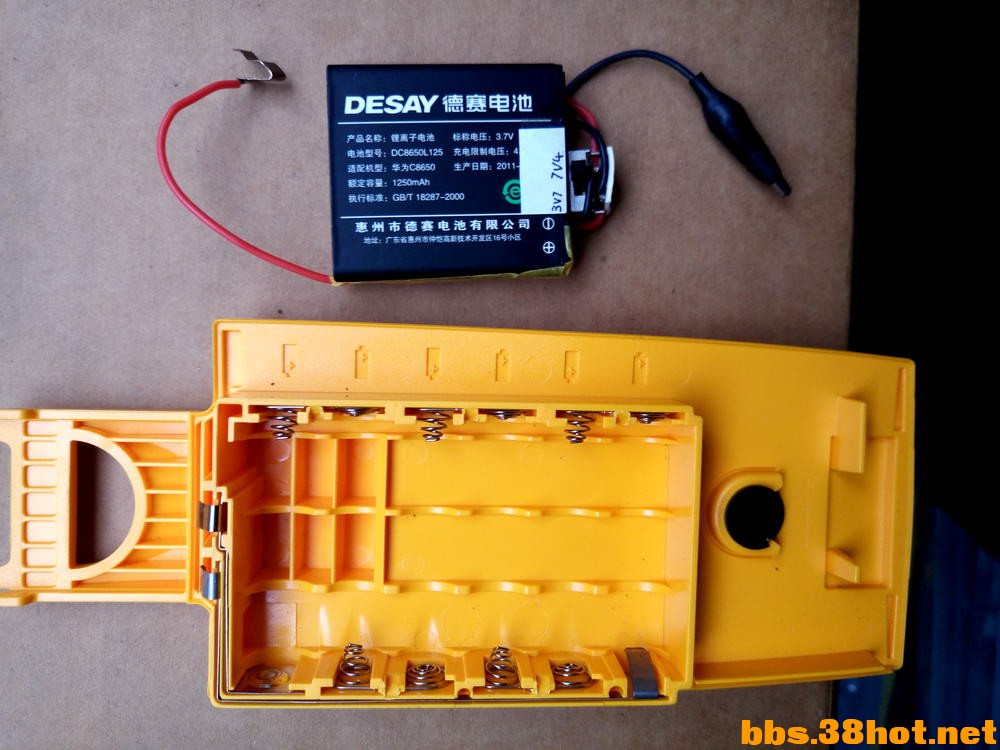

  最后,发两张手机电池替代AA电池图,电池是串联工作,并联充电。无焊接,保持机器原貌。

3.7V手机电池能开机啊

手机电池两个串联供电吗

关于使用时间;优质碱性AA约2500mAH,爱老婆2000mAH,我用的这种电池1250mAH。供参考。如果可能,用两块尺寸合适的3.8V/4.35V聚合物电池是最佳。

我以前也是用6只爱老婆,相比而言,用锂电重量减轻了约100g。
