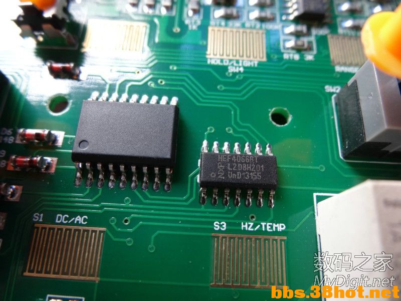

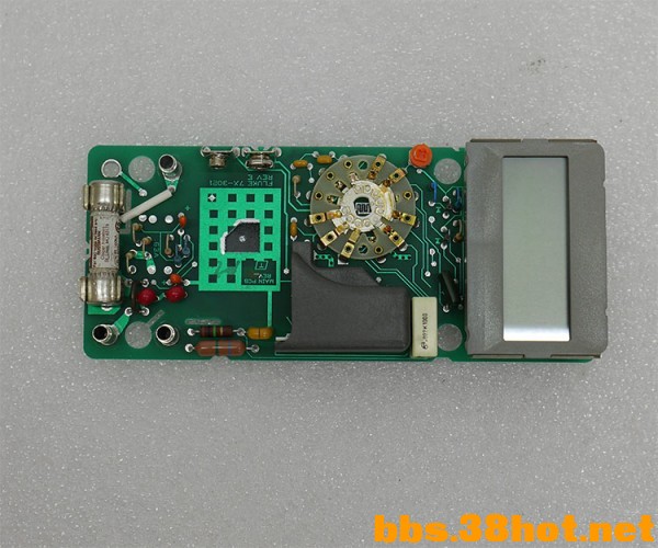

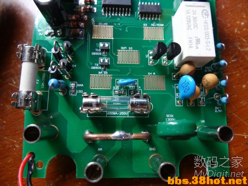

胜利70D万用表,按键型的,马云那里买的,买回来的时候那PCB就被磨过了。不常用就爱氧化。有没有办法处理一下,能不能给上点含银的焊锡?看FLUKE 73 波段开关中间那里那个触点感觉就像锡的,没有发现氧化呢。

FLUKE 73 波段开关中间那里那个触点是镀银

自己处理只能上点锡了,要是发出去镀金成本远过你的机子价格

清理后上薄薄的一层凡士林,应该可以用很久。

搪一层锡就好了,旧款的Fluke 45的按键就是搪锡的,放了多年也还好用,实在不好时,最多搪多一次也不费事。
fen770
fen770
发表于 2016-11-21 09:39:15
最无损的解决办法,PCB触点上用凡士林,导电橡胶上用导电胶布。
