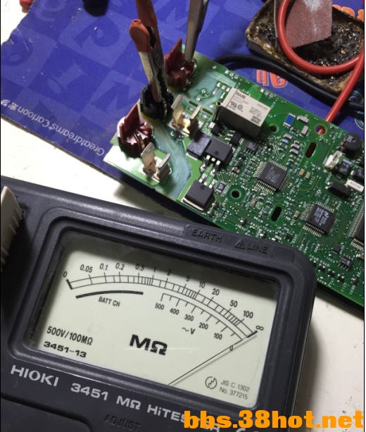

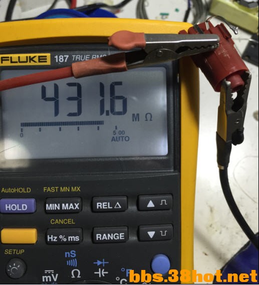

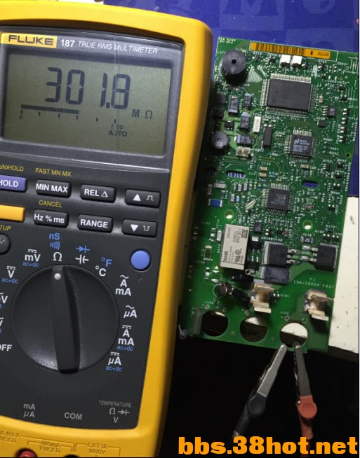

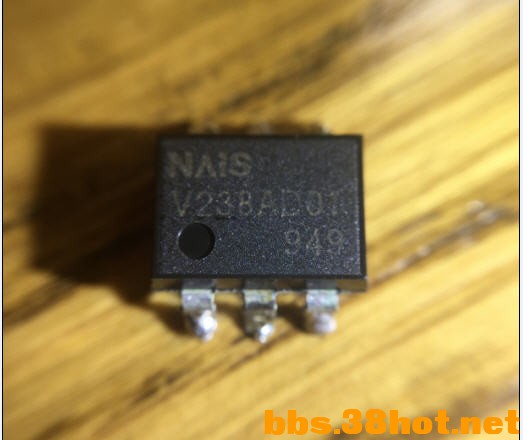

帮坛友修TX3,昨天走了一整天的弯路,到晚上才发现问题根源。

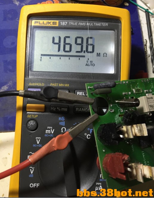

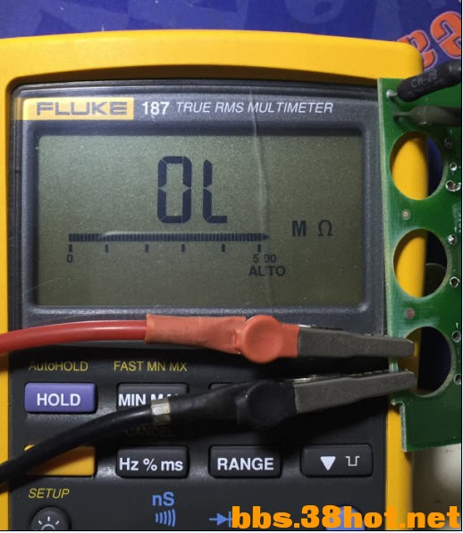

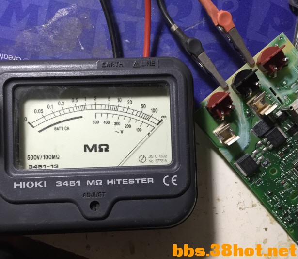

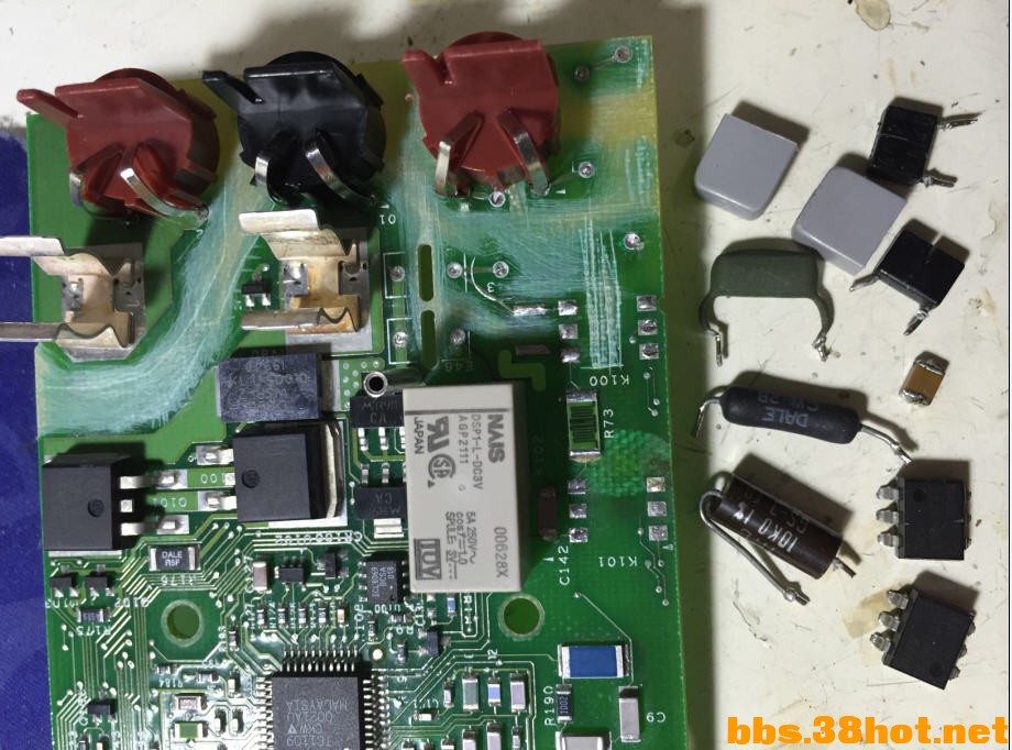

TX3到手,故障现象∶蜂鸣档没插笔就响,电阻档不显示0.L,有时乱跳,电阻、电压无法正确测量。因为内部电路板干净,无灰无渍,使得我走了一大圈弯路。到晚上才发现电路基板漏电、插座漏电,导致一个输入电子开关损坏。奇怪的是电路板用无水酒精清洗、干燥后,依然漏电,还是F187的低电压下测的呢!无奈之下用砂布和刀片处理了PCB表面。处理好后用F187测绝缘电阻,正常,再用500V兆欧表检查,也正常。
我猜测,是电池漏液,长期没有清理,严重损伤了PCB板表面的保护层,使之绝缘受损。由于漏电的存在,在测量市电等强电时,漏电损坏了元件。元件型号见最后图,6脚芯片,淘宝上应该有。
酒精清洗、干燥后,PCB(无敷铜处),依然漏电严重,三个插座也漏电∶

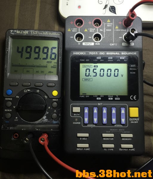

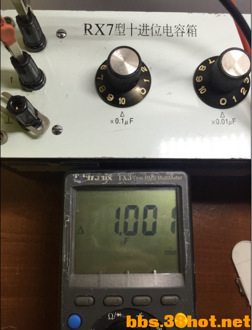

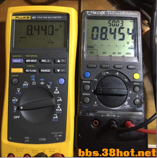

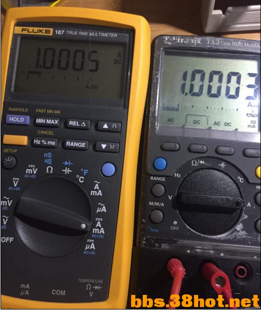

现在把损坏一个电子开关拆除,暂时用一根铜丝焊通,功能都恢复了(但不敢去测市电,这个要等换好元件后才敢),初测了一下,发现精度还可以(TX3末位跳变,都这样,正常)。

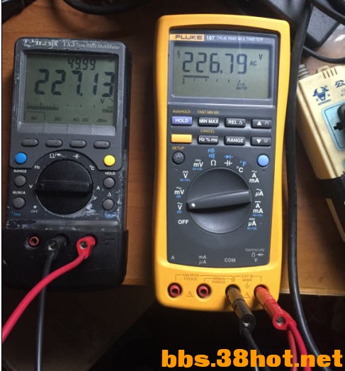

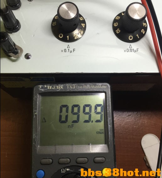

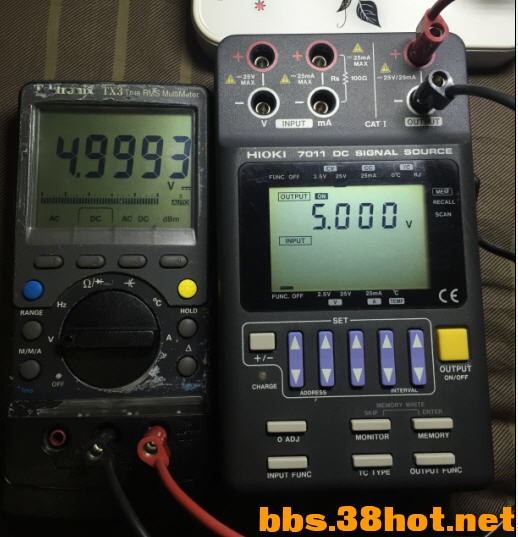

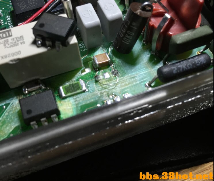

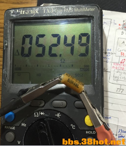

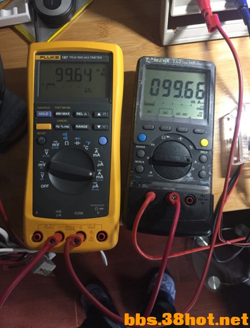

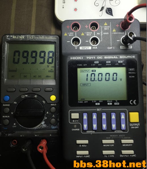

淘宝上没有采购到V238AD01,没有货或者不零售。所以K100位置现在是直接铜丝短接的。那就要知道 K100什么时候是必须断开的。经每一种功能下的仔细测定记录,K100只有在V档的AC模式、dBm模式下,才是断开的,但“AC DC”和“AC+DC”,模式下K100也是导通的,也即AC模式导通、分断都可以,所以, K100实际上只有dBm功能下是需断开的而dBm功能大多数人用不到,所以K100直接连通,除dBm外,其他功能完全正常(等找到元件自行换上即可
补几张∶
AC220V也正常测量∶
发表于 2016-11-22 20:39:04 | 显示全部楼层

在家测固态继电器输入电压不正常的就是您用导线直接这个!
 楼主| 发表于 2016-11-22 22:33:05 | 显示全部楼层
控制端电压若拉低,V238AD01内部短路,若升高,内部开路。好象记得是偏高到5V了(正常1.04V样子导通,mV断开),因为V238AD01内部“线圈”开路。
