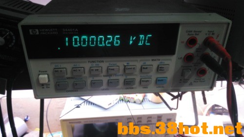

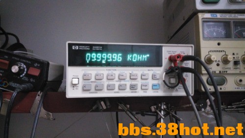

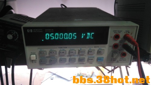

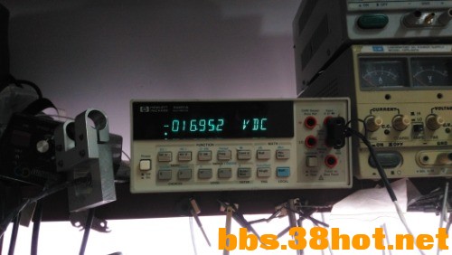

今天要说的是34401A的显示面板,之前我有写过34401的显示屏故障https://bbs.38hot.net/forum.php?m ... d=155604&extra=

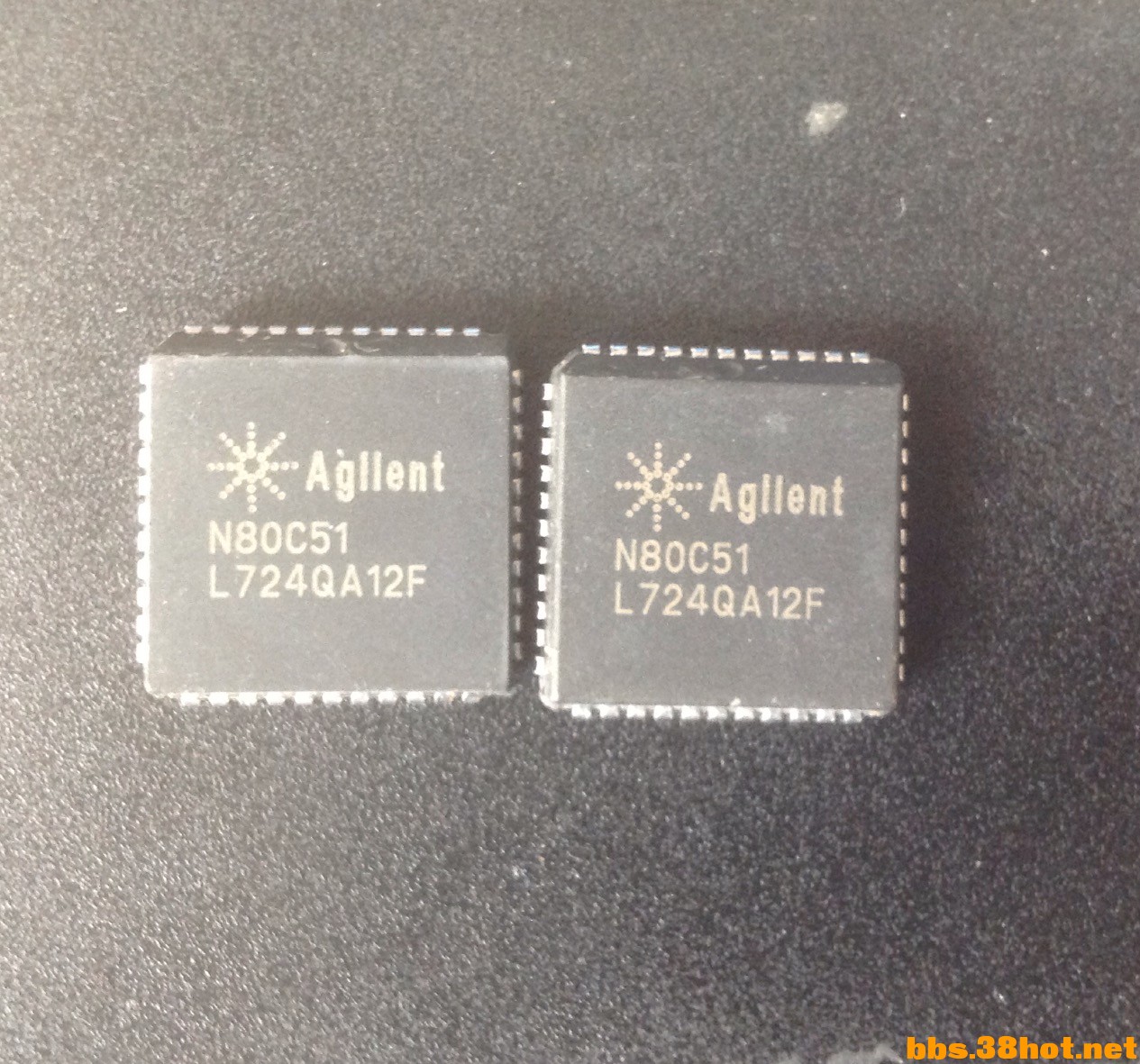

之前碰到很多机器,按下电源后,滴一下,屏全亮后灭了,按shift键,显示屏会亮shift,其他没有任何反应,摸显示电路板,发烫,换一个屏电路就正常了,
当然,我看了一下论坛,也有好多人碰到过,其实这个故障很简单,显示板的单片机坏了.
当然,这个单片机型号有好多种,目前我碰到的,不算上老款电路的集成块,新款的PLCC44的芯片碰到过4种,坏的原因未知,坏的结果是44脚供脚和22脚地线短路,或者阻值很小,这个芯片不好找,一直困扰着我和老板,找人解释也失败,所以问题一直放着,直到和10多年的同学联系上,告知其在华强北卖IC,于是聚了一下,然后聊了一下这问题,发图片让他帮我找,终于不负有心人,找到并更换成功.
二楼上图片:

发表于 2016-11-20 11:37:47 | 显示全部楼层
买来的芯片是已经烧好程序的吗?还是需要自己再烧程序?

发表于 2016-11-20 13:56:23 | 显示全部楼层
真的有程序了吗?我的是全亮,那个7805发烫严重。求买的渠道。

发表于 2016-11-20 22:57:02 | 显示全部楼层
这种在批量生产的订制芯片一般出厂就固化程序了,当然有的也不一定

发表于 2016-11-22 21:49:39 38hot手机频道 | 显示全部楼层
我以前大学玩单片机就Intel得8051,这种单片机,程序必须放在EEPROM内,单片机没有程序,这样好处多多,单片机坏了,只要更换单片机就行了!如果EEPROM也坏了,找一片好的EEPROM读下程序,就能搞定。确定就是保密性太差。
