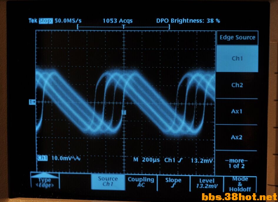

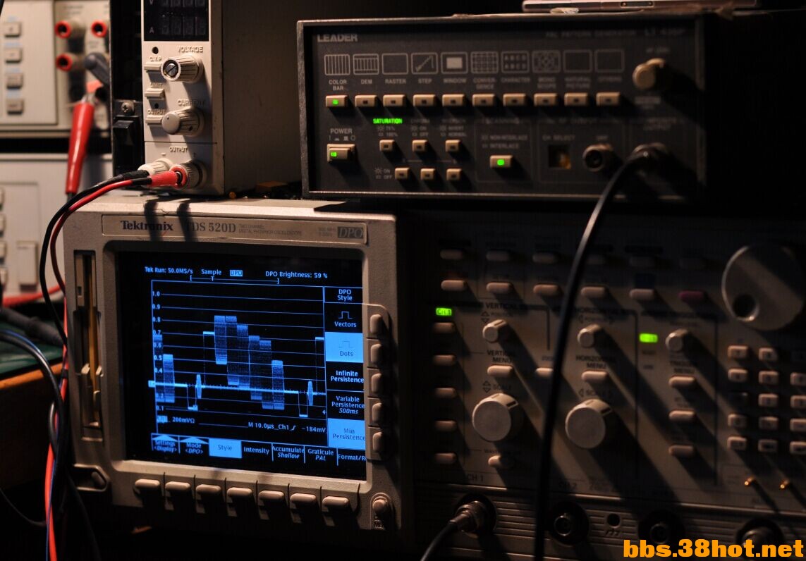

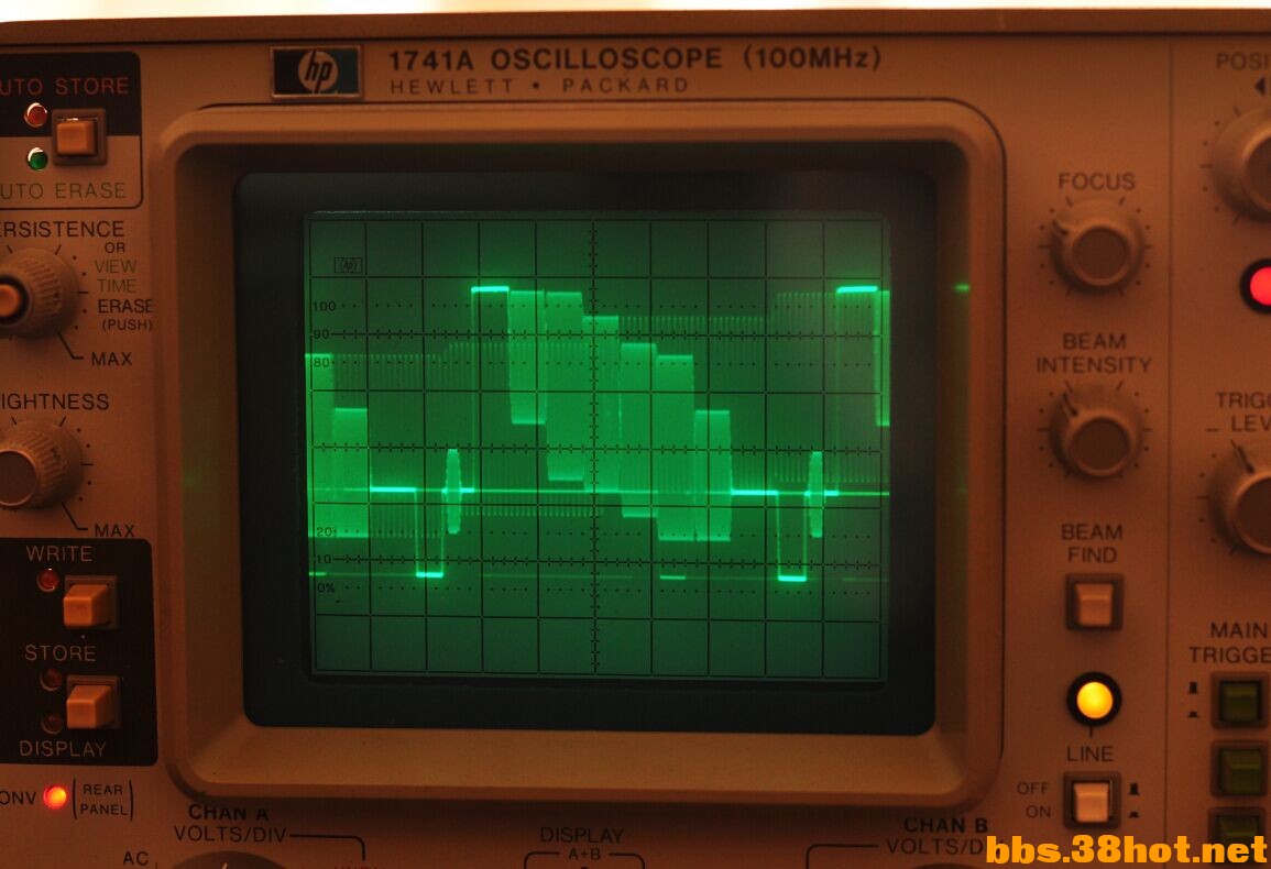

荧光是模拟示波器使用的阴极射线管的一个特效,阴极射线打在荧光粉上,阴极射线(电子流)的强度是一定的,但停留在某个位置时间越长,亮度越大。因此,一个正弦波显示在屏幕上,那么它过零的地方比较暗淡,波峰(波谷)的地方就比较亮。如果是一个方波这个现象更决绝,上升、下降沿我们几乎在模拟示波器上看不到亮度了。
数字荧光示波器就是模拟这个效果的意思。

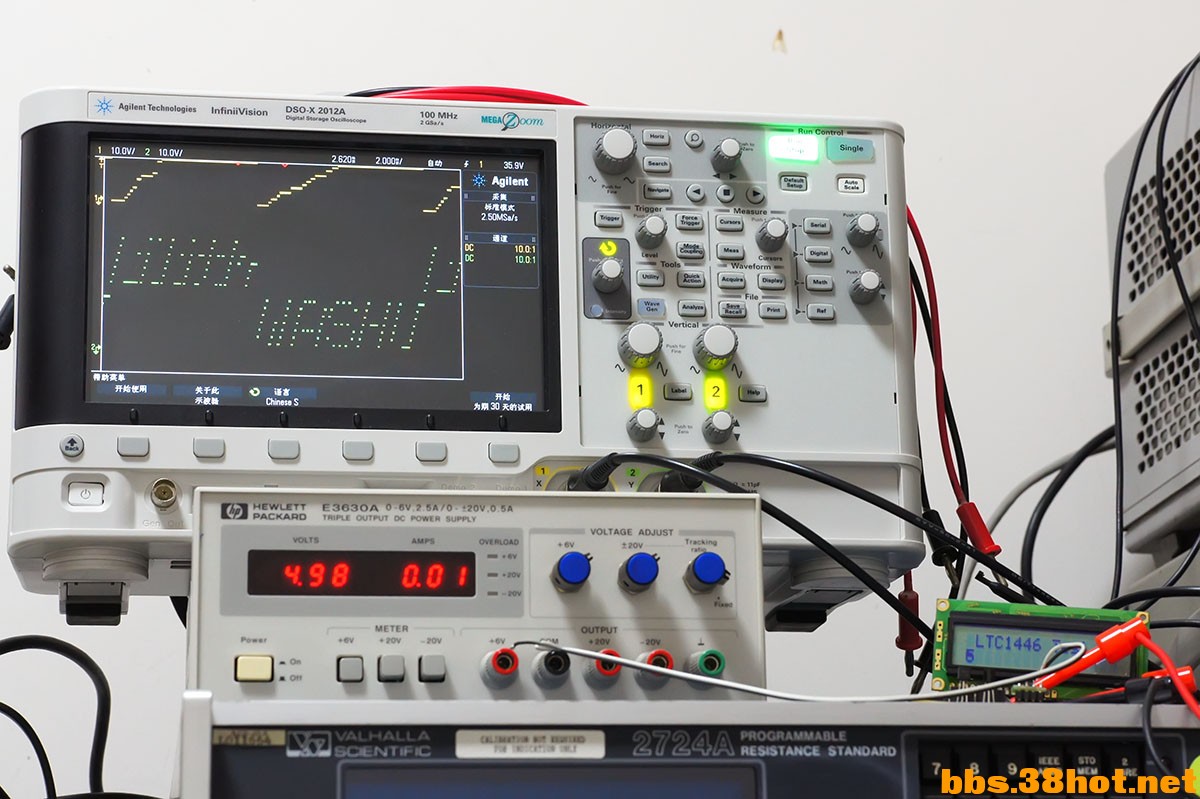

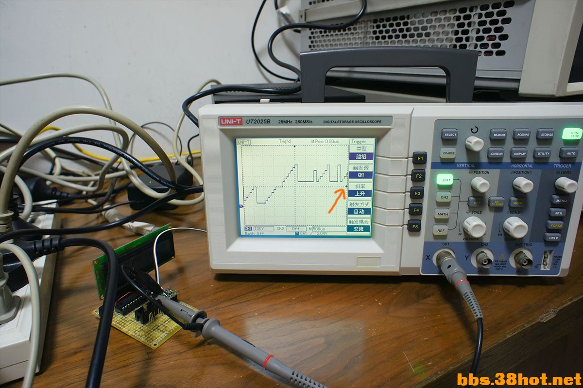

没有数字荧光的示波器

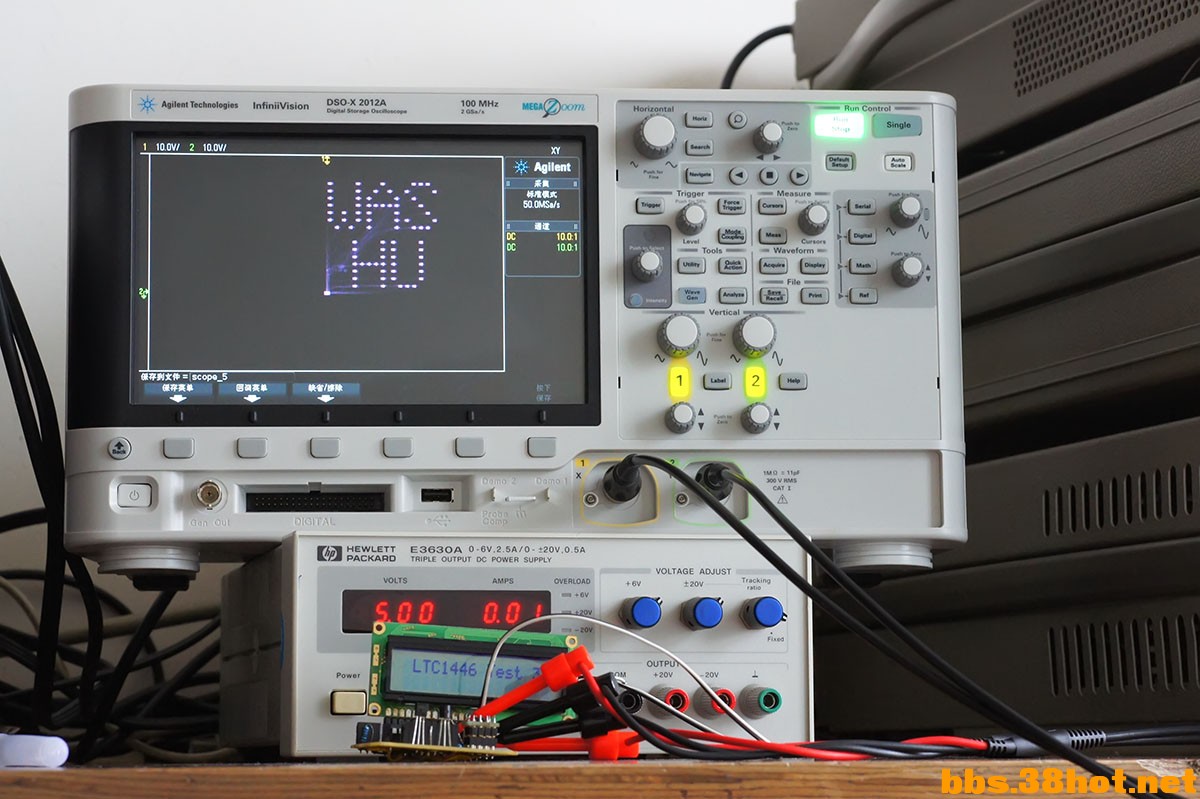

有数字荧光的示波器
数字荧光的 X-Y 效果
