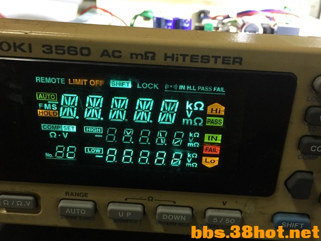

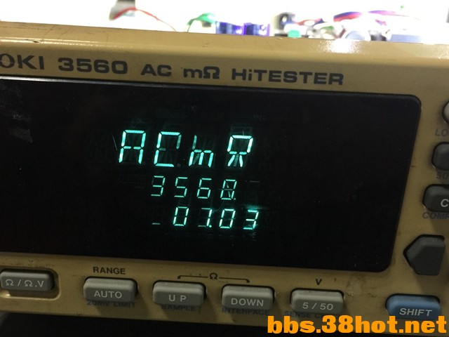

前段时间坛上淘了两个故障、显示屏老化的3560。故障主要是ADC坏了,更换后修复。
但显示屏老化就不好修复了,显示比较暗外还有拖影。暗点还可以使用,拖影就不行了,严重影响读数,根本分不清是1还是7,拖影的主要原因为屏的极间漏电,用万用表测量阻值,从100多K到几M都有,用电击法修复,越击岳严重。只能放弃修理,另想方法。
如下图:
老化的屏
老化的屏

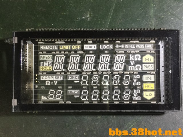

显示拆出来后就是这样,段数较多,使用的专用芯片驱动,找不到芯片的资料。
拆出来
拆出来

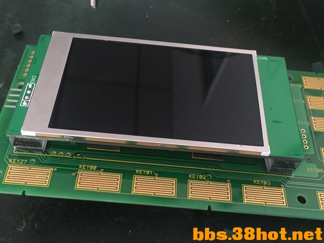

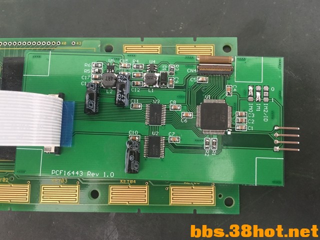

于是想到了用TFT屏代替原显示屏的方法,显示数据从原来的通讯口取,通过单片机控制显示屏,显示原来的内容。

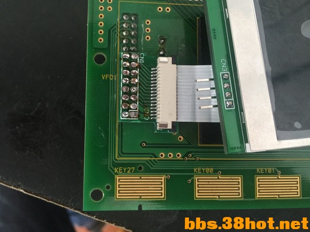

做出来后是这样的。通过FPC排线连接原面板PCB和显示屏PCB,
在原排插的地方加装一个转接板,转换成FPC插座。

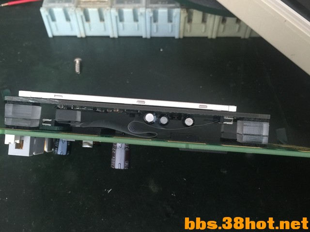

原VFD屏较厚,四角加了四个压克力脚垫。
装好后就是这样了。

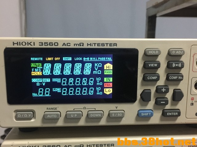

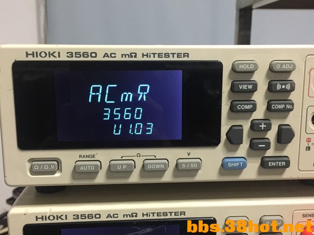

开机全屏显示效果
显示型号和版本信息

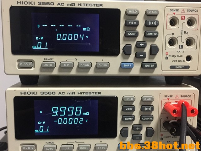

进入测量状态
老化的屏
老化的屏
 楼主| 发表于 2016-11-19 19:28:07 | 显示全部楼层
肯定会有人问题通讯协议是怎样的。我只能说很头疼,时间花的最多的也是在这里。
原来和显示芯片通讯采用并口方式通讯,另加一个时钟线和一个应答线来通讯。主板发送一个字节,在时钟上升沿显示芯片,锁存值,然后应答一个高电平信号。说明该字节已经接到,然后主机再发送下一个字节。由于每个命令串的长度不一样。所以根据不同的命令字来判断长度。同时设置超时时间。超出来重新接收。
这种屏看着是图型屏,但控制方式像带字库的屏一样。可以以三种方式显示内容,分别是BCD码、ASSIC码、段码方式。开机的型号采用ASSIC码方式显示。测量中又以BCD码方式显示。总之搞的很复杂,为什么不用段码显示方式,什么字符都能显示出来,命令又简单。真是脑残!
发表于 2016-11-19 19:50:28 38hot手机频道 | 显示全部楼层
加大灯丝电压短期有效果
 楼主| 发表于 2016-11-19 19:54:14 | 显示全部楼层
yearz 发表于 2016-11-19 19:50
加大灯丝电压短期有效果
如果是显示暗的话是有效果的,但这个漏电了,就没办法了,不该显示的地方显示出来了。好像是通病,看到很多这种毛病的。

我在想楼主怎么分析出的协议
 楼主| 发表于 2016-11-19 20:42:50 | 显示全部楼层
笨笨小猪 发表于 2016-11-19 20:38
OH My GOD! 改个屏比机器值钱
真的是这样!为搞这个还买了个逻辑分析仪。如果放弃了,那两个表都用不成,所以只能继续搞下去,
 楼主| 发表于 2016-11-19 20:46:14 | 显示全部楼层
wenhangyu 发表于 2016-11-19 20:40
我在想楼主怎么分析出的协议
逻辑分析仪!做的这个板子不参与通讯,只是他们在通讯的时候把数据截获,这样改装只要把原来的屏拆了,把这个装上就行。这个板只是它们当中的第三者。
