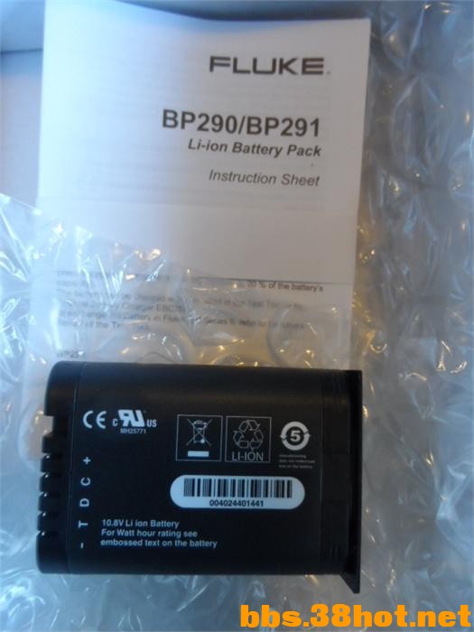

mrbm
mrbm
发表于 2016-11-19 18:44:47
电池打不开吗

furongjun
furongjun
发表于 2016-11-19 18:54:39
你可以在外接电源开机的情况下,用万用表测试那几个输入的铜片,正负应该就能查出来了,里边要是有保护不输出就没办法了

顺风堂
顺风堂
发表于 2016-11-20 10:15:49
PCB上的地一般对应电池负极。而PCB的地一般大面积铺地很大,容易找
