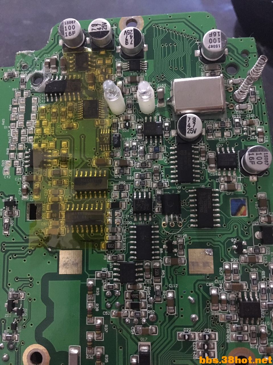

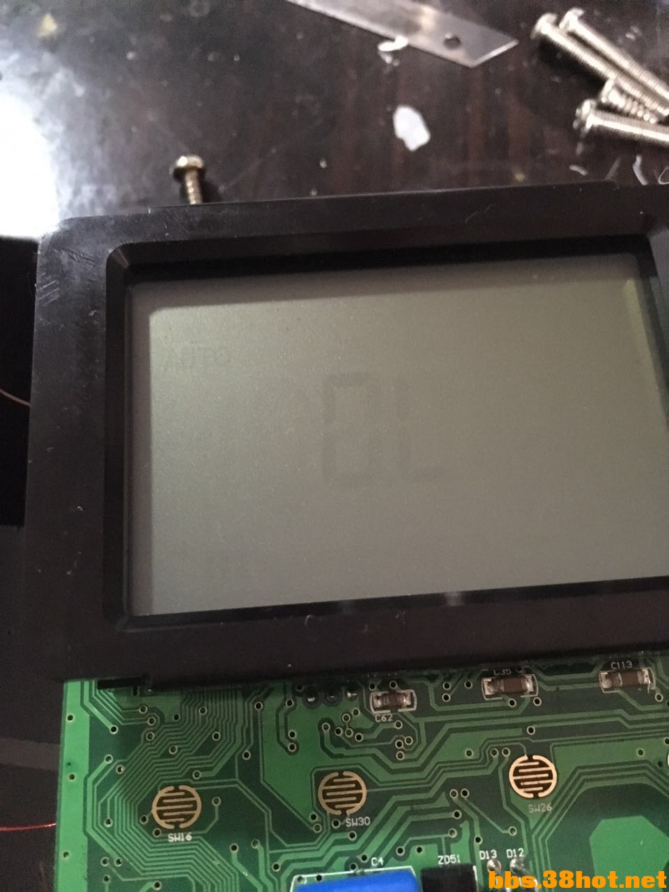

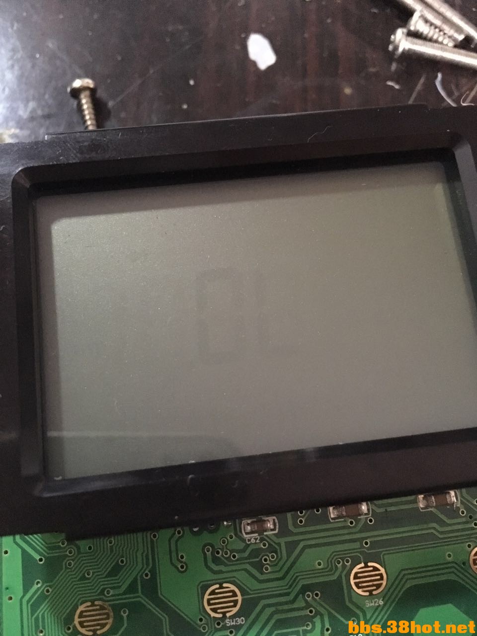

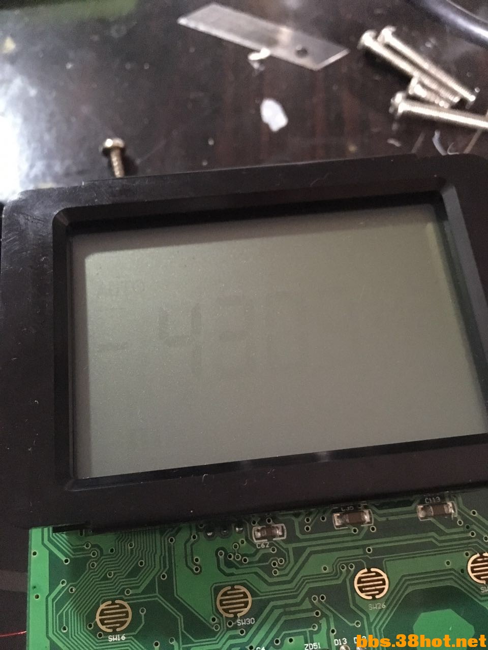

请专家帮我分析一下 我这个安捷伦万用表显示如何修理呢 523749178772962598.jpg 706771041653980737.jpg 330684929039642661.jpg

发表于 2016-11-18 19:30:29 | 显示全部楼层
找个偏振眼镜看看,清晰度能增加的,应该就是偏振膜失效了,找个液晶屏拆点偏振膜换上就行了
发表于 2016-11-18 20:10:11 | 显示全部楼层
发表于 2016-11-18 21:13:10 38hot手机频道 | 显示全部楼层
换偏光膜试试
 楼主| 发表于 2016-11-19 11:15:10 | 显示全部楼层
换这个是个技术活,就这一个原因吗?会不会是其它原因呢

发表于 2016-11-20 11:01:14 | 显示全部楼层
应该不是偏光莫得问题

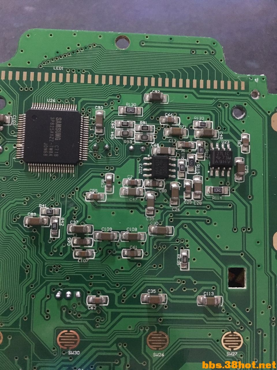

 楼主| 发表于 2016-11-22 00:04:31 | 显示全部楼层
我找了个主板换上,屏是又是好的
 楼主| 发表于 2016-11-22 00:07:34 | 显示全部楼层
这是主板那里出问题了呢?
自个顶一下,不是偏光膜的问题,不知是主板上那锂有问题呢??请高手指点.
换主板 屏是正常的
换主板 屏是正常的

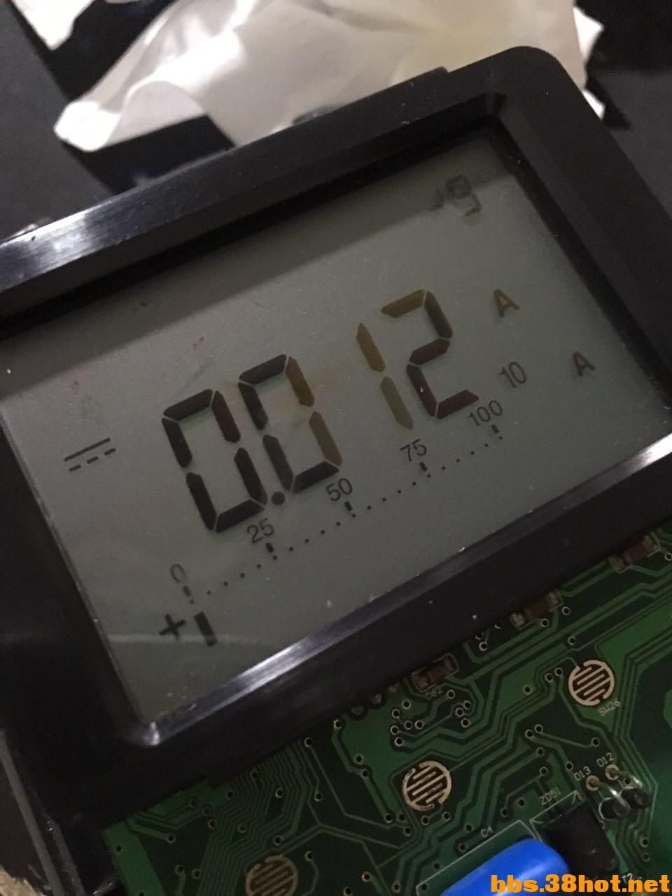

 楼主| 发表于 2016-11-22 15:08:32 | 显示全部楼层
换回原来主板还是老样子
换回原主板 又是老样子
换回原主板 又是老样子

发表于 2016-11-22 23:28:48 38hot手机频道 | 显示全部楼层
偏置电压
 楼主| 发表于 2016-11-22 23:50:08 | 显示全部楼层
偏置电压,是那个 如何测量呢
