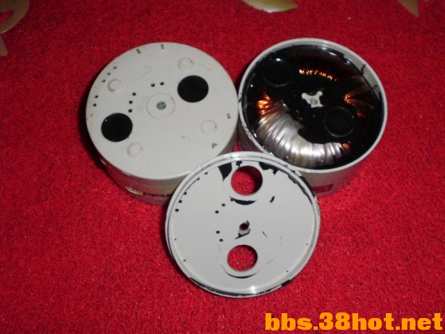

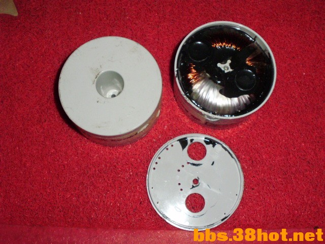

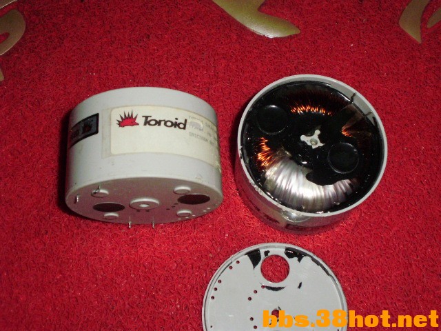

处理一批230v/24v30W箭猪密封环牛10元·一只
都是初级不通,盖子能打开, 体积:80mm*47mm,  重1.7斤。处理价10元一只。有30多只。因是处理货不退换,情况已做说明,有动手能力的才买。

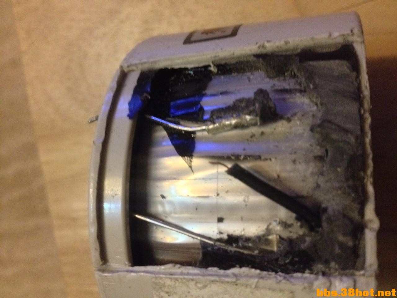

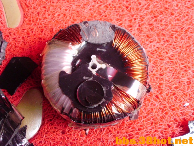

发表于 2016-11-26 15:11:08 | 显示全部楼层
woode 发表于 2016-11-22 20:34
刚刚收到的的变压器都是坏的,我看我的语文只有3年级水平,估计买了的都和我一样,要继续修炼 ,

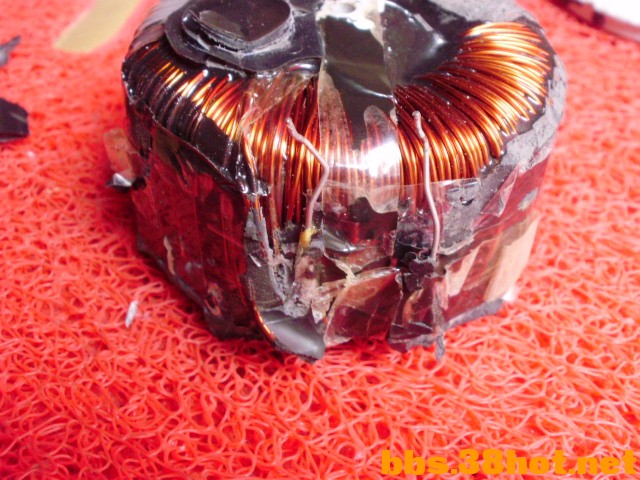

我也买了4个,刚刚拆开一个,发现主要是初级线圈的接头处断了,两个端头处测量电阻是74欧姆。接上应该可以用的。不要全拆开,只要把初级出线处,锯开,找出线头即可。
发表于 2016-11-27 21:15:25 | 显示全部楼层
就是这样锯开,找到断头。
就是这样锯开,找到断头。
发表于 2016-11-29 00:05:54 | 显示全部楼层
四个10元一只的初级不通的230v/24v30W箭猪密封环牛,今天晚上全部修理好了。
