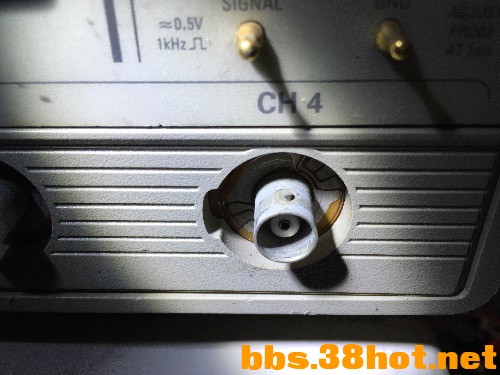

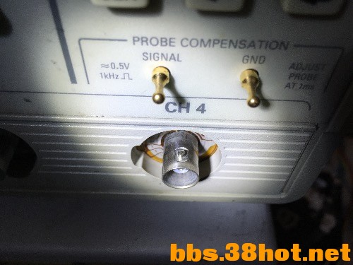

如题。
大家有清理过没呢 ? 有没啥好方法呢?或者好的清洗剂呢,推荐推荐。

氧化很厉害啊!

发表于 2016-11-18 07:03:57 | 显示全部楼层
一般都是用无水酒精多次擦擦。小心一点有镀层。不建议用砂纸,以及有研磨性质的处理。

发表于 2016-11-18 08:00:21 | 显示全部楼层
淘宝搜 “研磨膏”

发表于 2016-11-18 09:29:33 | 显示全部楼层
用洗银水试试吧
发表于 2016-11-18 09:32:27 | 显示全部楼层
我用过这个,效果很好:
https://item.taobao.com/item.htm ... &_u=iag53jdaccb

 楼主| 发表于 2016-11-18 11:06:24 38hot手机频道 | 显示全部楼层
lwtlwt 发表于 2016-11-18 09:32
我用过这个,效果很好:
https://item.taobao.com/item.htm?spm=a1z09.2.0.0.xyBxfp&id=45748655468&_u=ia ...
哈哈,已经买了,等待使用!

发表于 2016-11-19 19:11:46 | 显示全部楼层
可以试一下WD-40,除锈除氧化
 楼主| 发表于 2016-11-26 22:42:29 38hot手机频道 | 显示全部楼层
kinda 发表于 2016-11-19 19:11
可以试一下WD-40,除锈除氧化
已经使用研磨膏,效果非常好,强力推荐给坛友!
