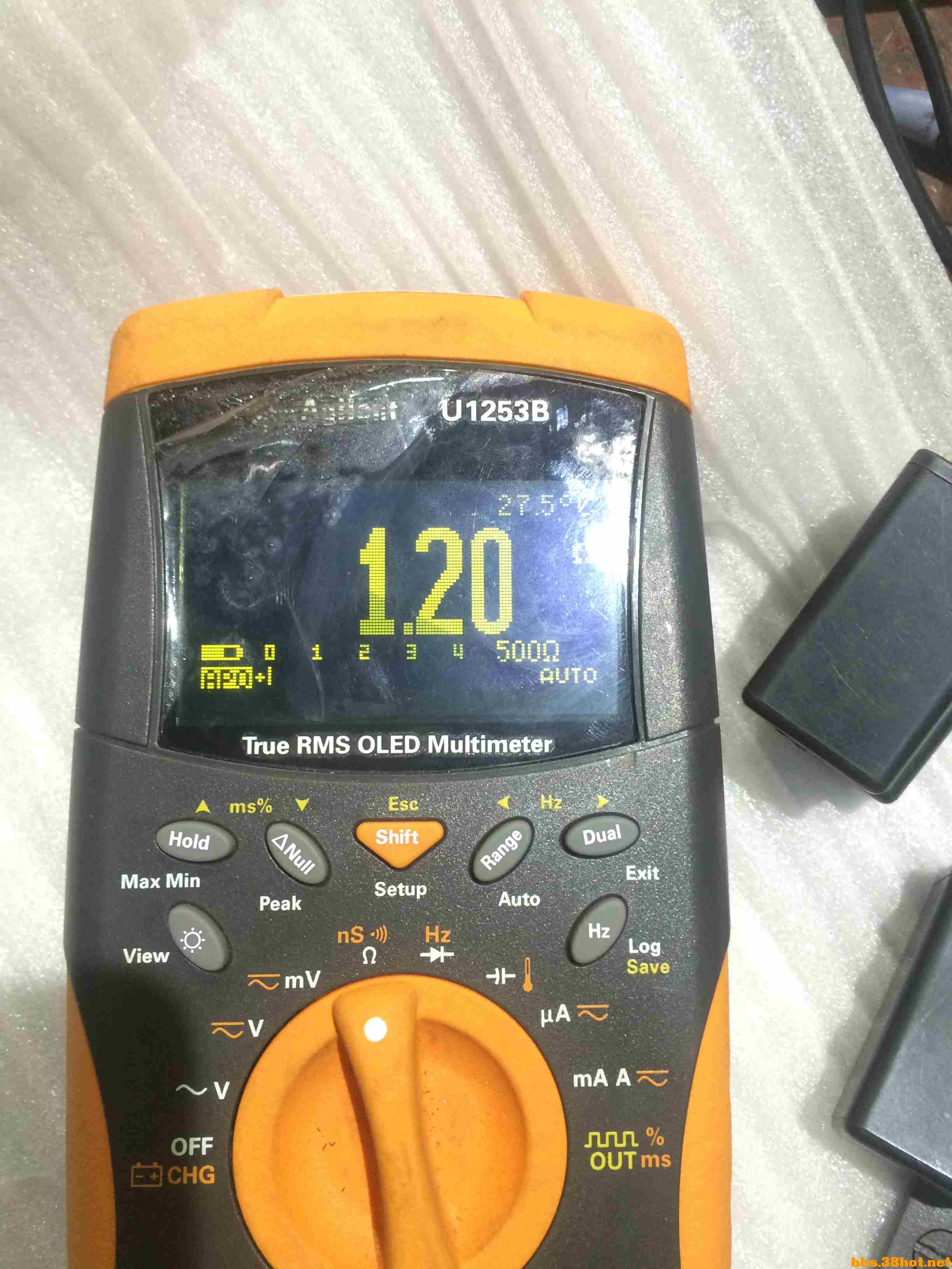

收了一个安捷伦1253B万用 其他功能都正常 就是电阻档短接有1.2欧姆底数  测量不准确  求坛里大师傅指点下 有偿服务也可以  打算修好自用了

就是电阻档短接有1.2欧姆底数 而不是0.03欧姆   转盘已经拆开看过 没进过水  用系列的1252B换过上面的一块板正常 测试

谢谢指点  除了电阻档外其他都正常   假设测10欧姆电阻测试结果就是11.2欧姆  电阻准确的话  也就说短接测试有1.2欧姆底数   肯定和表笔没有关系

对的   按理讲不应该  我换过上面和屏幕连在一起的板  用的1252B能正常测试  两块都互换过  确认和屏幕在一起的板有问题

清零应该可以的  但是这个麻烦啊  一般表0.03欧姆不清零的

似乎不是校准的问题   那个芯片挂了吧

校准一下说不定可以,付上说明书

换一根好点的表笔,不行清洗下表笔座子,这个一般能解决!

效准就会好,上面和屏幕连在一起的板是CPU板存储校准数据

曾经尝试短接表笔座  无效 清理过转盘  。。。谢谢指点

意思是我拷贝个好机子的数据到这机器上 能行吗 谢谢

应该不行,这两个机子CPU软件不一样

同一机型的两个机子硬件偏差都不一样,所以存储芯片里存的校准值也不一样,除非你运气足够好.校准是最完美的解决方法.
