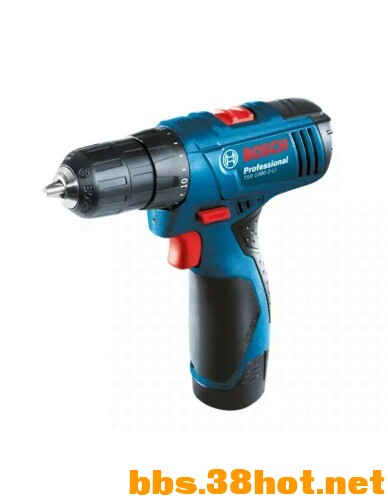

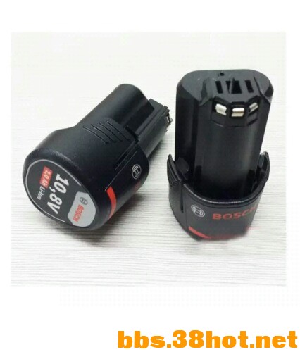

博世的电钻电池不行了怎办?买一个太贵了,能不能拆开?自己换电池呢?
发表于 2016-11-17 19:26:16 | 显示全部楼层
3节动力锂电
发表于 2016-11-17 19:31:05 | 显示全部楼层
换电池芯就可以了18650动力锂电池
 楼主| 发表于 2016-11-17 19:43:28 | 显示全部楼层
yangfei1980 发表于 2016-11-17 19:31
换电池芯就可以了18650动力锂电池
看了看不好拆啊,动力电池买一节多少钱?
发表于 2016-11-17 19:50:04 | 显示全部楼层
FBI 发表于 2016-11-17 19:43
看了看不好拆啊,动力电池买一节多少钱?
底下标签去掉有螺丝的,好的十几块一节
 楼主| 发表于 2016-11-17 19:54:33 38hot手机频道 | 显示全部楼层
yangfei1980 发表于 2016-11-17 19:50
底下标签去掉有螺丝的,好的十几块一节
多谢了,改天买几节拆了。
