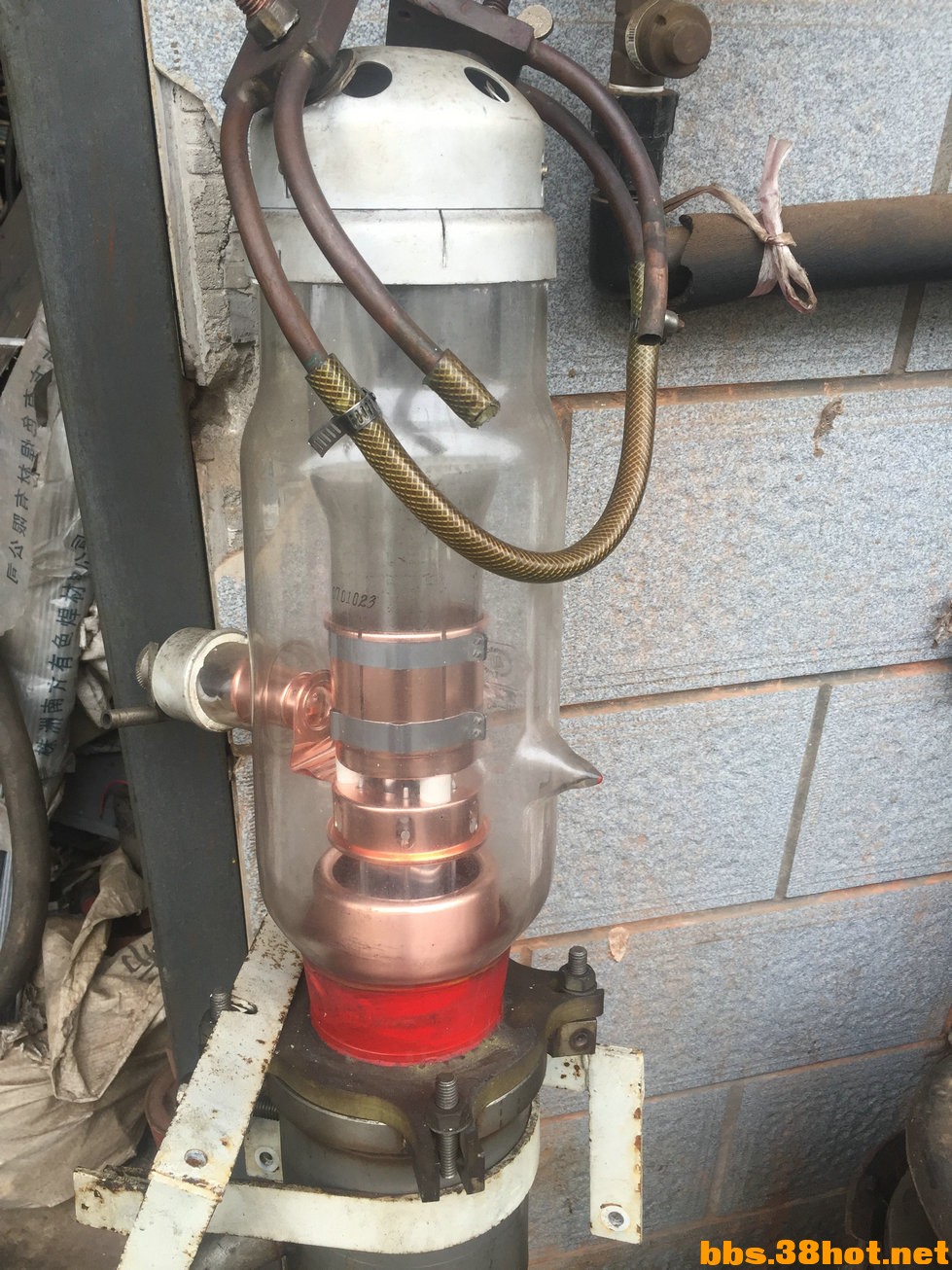

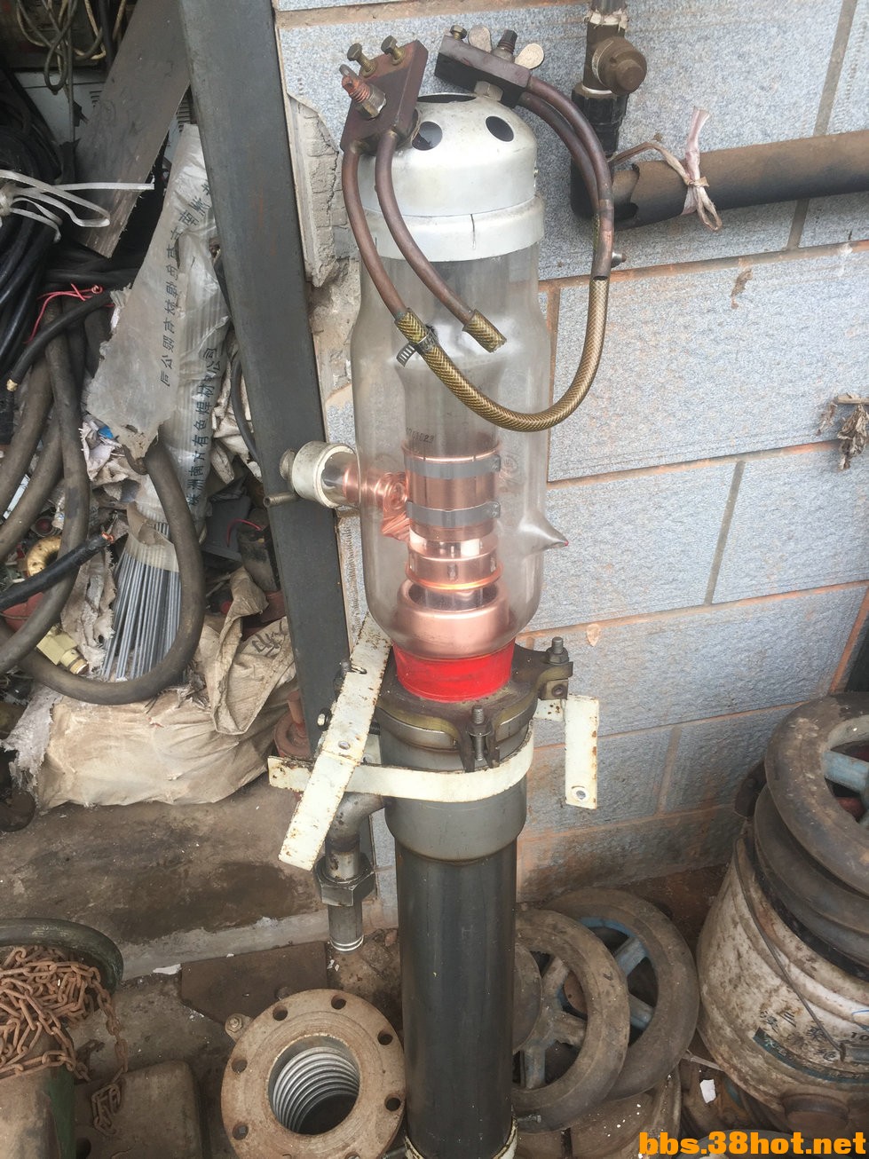

发表于 2016-11-16 21:09:17 | 显示全部楼层 |阅读模式
货场看到的,应该是报废设备上拆下来的,型号好像是FU4338,不知道是废还是宝,懂行的科普一下。
价格3000

发表于 2016-11-16 22:55:32 | 显示全部楼层
不像电子管,没见到接线的地方!!倒是看到了气管,

发表于 2016-11-17 09:25:58 | 显示全部楼层
不是气管,该管是靠循环水强制冷却,应该是冷却水管,管子的下半部分是水冷筒。

发表于 2016-11-17 13:15:01 | 显示全部楼层
锦州华光 777厂火炬牌100千瓦高频加热管 FU-433S
灯丝电压:33V
灯丝电流:195~225A
跨导:27~37mA/V
阳极电压:15kV max
阳极耗散功率:60kW max
 楼主| 发表于 2016-11-18 00:26:48 | 显示全部楼层
感谢各位朋友给予分析解答!尤其感谢13楼朋友给我明确答案!!
发表于 2016-11-18 00:56:48 | 显示全部楼层
呵呵!根据13楼给出的参数,只能由3000改为30的价值了。就灯丝的电流非一般的用武之地,建议楼主收藏为佳。
发表于 2016-11-22 15:23:30 | 显示全部楼层
高频感应电源用的,比如感应加热,金属熔炼,一般是200KW2个管子,水冷散热,功率控制为调节阳极电压
