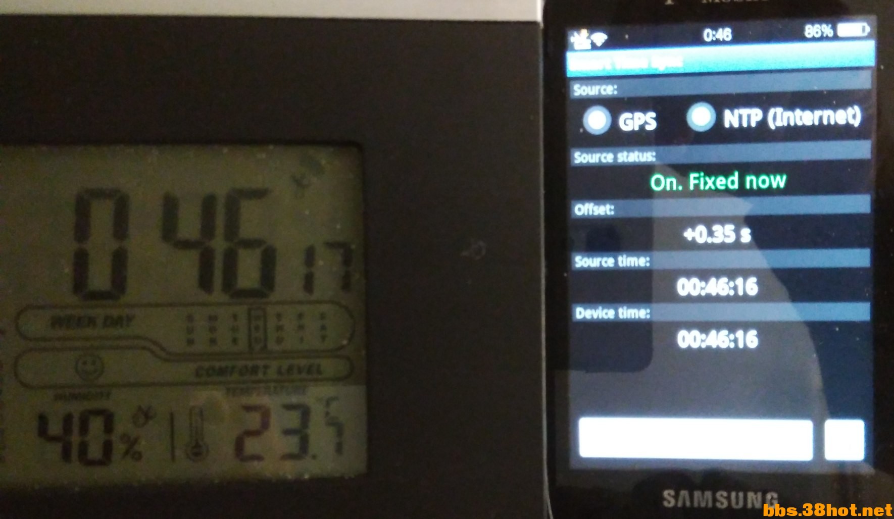

 楼主| 发表于 2016-11-17 14:36:09 | 显示全部楼层
用了s2c.time.edu.cn        北京邮电大学
和time.nist.gov 差不多。还是电波钟快一秒
拨了国家授时中心语音报时服务电话029-83895117,和NTP时间基本一致
开了个手机GPS和NTP校时APP,发现GPS与NTP只相差几十ms。说明NTP校时精度一般还是挺高的
这么说来我的电波钟收中国码比标准时间快1秒啊
有电波钟的各位对比过钟和NTP差多少吗 (包括收日本码的)

拍照对比也是一样的,快一秒
另在河北收听中波中央广播电台对时也一样,电波钟快1秒

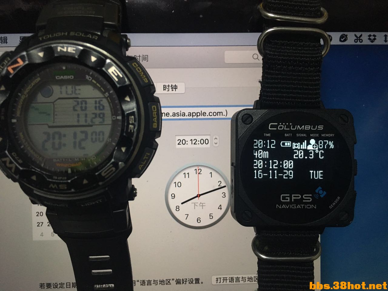

 楼主| 发表于 2016-11-30 01:06:32 | 显示全部楼层
某人拿卡西欧电波表、GPS表、电脑NTP对比,很一致
而我的对比,这电波钟有问题。买上当了
